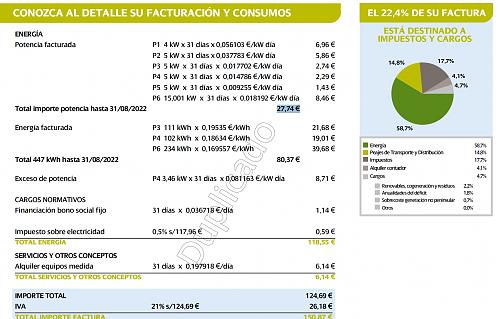

    Buenas tardes amigos del foro. Recurro como siempre a vuestra experiencia y conocimientos. Gracias de antemano.
    Una amiga de mi madre me ha traído una factura de Iberdrola hoy porque esta pensando en ponerse unos paneles en su casa y sabe que a mi me gusta el tema. Y cree que tengo algo de idea, cree. .
    Lo que mas me llamó la atención es que tenga 6 potencias contratadas y que una sea de 15,001Kw. Porque p1... p6 son potencias verdad?
    Encima la que más consumo tiene es esa P6. Y la P1, P2 y P5 no tienen consumo pero si coste de potencia facturada.
    El dato de exceso de potencia tampoco lo entiendo. Bueno no entiendo casi nada jajajaj. Ayudaaaa!
    Gracias!

    Esta persona no tiene la 2.0T sino una 6.x de más de 10kW. Solo es eso. ¿Que tiene que necesite tamaña potencia? ¿Es un negocio?

    No no es un negocio es una vivienda. Es un pedazo de chalet pero solo viven 3 personas. No entiendo porque una potencia tan grande.
    Para poner un sistema de autoconsumo, ¿habría que poner un inversor de 15kw?

    No, claro que no. El inversor se dimensiona con las placas que pones, no con la potencia contratada.
    Aparte, antes de hacer nada, deberían chequear si esa es la tarifa que necesitan. Todos los chalets/pareados que conozco tienen la 2.0, algunos más o menos potencia pero menos de 10. A no ser que tengan algo específico (eg, calefacción con aerotermia) con 4 o 5 debería bastar. Busca en internet.

    No, el inversor se dimensiona con las placas. Y las placas con el consumo medio. No pones placas para cubrir el pico ocasional de consumo. Normalmente.
    Para ver la potencia que realmente utilizas, entra en la página de tu distribuidora (supongo que no tendrá usuario, habrá de pedirlo). Allí debe encontrar las potencias máximas REALES de cada periodo. Con eso, dividiendo entre 1.4 sacas la potencia máxima que debes contratar. ¿Por qué esa cifra? Es largo de explicar, está por los foros, por internet. Hay un post de nergiza.com muy ilustrativo, búscalo en Google con "contadores inteligentes saltan más nergiza".
