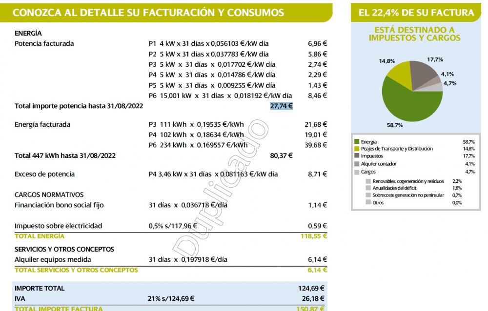

Buenas tardes amigos del foro. Recurro como siempre a vuestra experiencia y conocimientos. Gracias de antemano.
Una amiga de mi madre me ha traído una factura de Iberdrola hoy porque esta pensando en ponerse unos paneles en su casa y sabe que a mi me gusta el tema. Y cree que tengo algo de idea, cree. :D.
Lo que mas me llamó la atención es que tenga 6 potencias contratadas y que una sea de 15,001Kw. Porque p1... p6 son potencias verdad?
Encima la que más consumo tiene es esa P6. Y la P1, P2 y P5 no tienen consumo pero si coste de potencia facturada.
El dato de exceso de potencia tampoco lo entiendo. Bueno no entiendo casi nada jajajaj. Ayudaaaa!

Esta persona no tiene la 2.0T sino una 6.x de más de 10kW. Solo es eso. ¿Que tiene que necesite tamaña potencia? ¿Es un negocio?
Re: Alguien me puede ayudar con esta factura
Hola Terminal.
No no es un negocio es una vivienda. Es un pedazo de chalet pero solo viven 3 personas. No entiendo porque una potencia tan grande.
Para poner un sistema de autoconsumo, ¿habría que poner un inversor de 15kw?

No, claro que no. El inversor se dimensiona con las placas que pones, no con la potencia contratada.
Aparte, antes de hacer nada, deberían chequear si esa es la tarifa que necesitan. Todos los chalets/pareados que conozco tienen la 2.0, algunos más o menos potencia pero menos de 10. A no ser que tengan algo específico (eg, calefacción con aerotermia) con 4 o 5 debería bastar. Busca en internet.

No, el inversor se dimensiona con las placas. Y las placas con el consumo medio. No pones placas para cubrir el pico ocasional de consumo. Normalmente.
Para ver la potencia que realmente utilizas, entra en la página de tu distribuidora (supongo que no tendrá usuario, habrá de pedirlo). Allí debe encontrar las potencias máximas REALES de cada periodo. Con eso, dividiendo entre 1.4 sacas la potencia máxima que debes contratar. ¿Por qué esa cifra? Es largo de explicar, está por los foros, por internet. Hay un post de nergiza.com muy ilustrativo, búscalo en Google con "contadores inteligentes saltan más nergiza".

Buenos dias en la factura tambien sale la potencia maxima reclamada osea lo maximo que ella consume en segun que horas y de hay tendria que bajar la potencia a muy maximo reclamado ,Luego lo ideal seria poner una instalacion para esos consumos que ella necesita ,,pero lo primero es ver esa demanda de potencia el maximo y de hay contratar esos kwh

Por tercera vez: un sistema solar (y su inversor) no se dimensiona por el mayor pico de potencia histórico del consumidor, a no ser que sea aislado. En cuyo caso también tienes que dimensionar las baterías, su capacidad y su potencia continua.
Un sistema solar "enganchado" a red se dimensiona con el consumo. Y si, a veces coge de red. De noche, por ejemplo.
¿Te has parado a pensar que a lo mejor el pico de potencia es a medianoche? Pues eso. Lee y googlea. En serio.

Para dimensionar un sistema NO aislado tienes que tener en cuenta: tu capacidad de instalación (zona, tamaño, inclinación, orientación) y tu consumo anual (o tu previsión de consumo si vas a cambiar algo "relevante", como comprar un coche eléctrico). Aparte de tu capacidad de financiaciónl.
Con los dos primeros requisitos te metes, por ejemplo, en el simulador de PVGIS (https://re.jrc.ec.europa.eu/pvg_tools/es/) y ves como cuadran tus capacidades de instalación con tus consumos. Una vez calculado los paneles que quieres poner, tendrás que elegir si por las características de tu instalación (sombras, strings) necesitas de microinversores o un inversor. Si estás en este último caso, con los paneles y los strings, verás que POTENCIA de inversor debes instalar. Pero solo entonces. Por ejemplo, un inversor de 3kW como el SUN2000 3KTL permite instalar hasta 4500Wp, unos 10 paneles estándar de 2x1 metro típicos. Porque, como pronto descubriras leyendo y googleando, la potencia pico solo se alcanza al medio dia solar y solo en días frescos.
Nadie te va a dar el trabajo hecho. De hecho, dependiendo de a quién preguntes, te dirá que tires por uno u otro lado. Lo único que quería dejarte claro es que la potencia del inversor (si es que necesitas uno) no tiene nada que ver, ni remotamente, con la potencia máxima demandada si el sistema no es aislado. Si he sonado "mal" es por que yo hablo así, lo siento.
Edit: aunque en el caso de la persona de esa factura, antes de todo ello, yo vería si no puedo ahorrar un pastón simplemente pasando a la tarifa 2.0DT y optimizando la potencia contratada como te he explicado.

Es como te dicen, si quieres asegurar la potencia demandada con la solar, no vas a ser capaz de decir cuando necesitas esa potencia (9 de la mañana?) y aunque coincida con el mediodia solar, en que epoca del año?
Si te ofcecas en eso, te saldra una instalacion ultra sobredimensionada que no lo amortizaras en 15 años.
Tienes que pensar en dimensionar la instalacion para autoconsumir un tercio de la generacion anual. A partir de ahi es gastar lo que quieras o te puedas permitir

Te lo dice DeltaFV pero insisto por si acaso: dimensionar para una potencia x al medio dia solar es un error, entre otras cosas porque el sol, lo que tiene es que varía y es caprichoso. Es decir, para tener 5500W al medio dia solar (que, por cierto, no son las 12) en verano te va a sobrar y en invierno te va a faltar. Y cuando haya nubes, ni el 10% de lo instalado sacarás. No dimensiones con potencia si no vas a poner baterías o estar aislado. Y en ese caso - baterías - prepara los billetes para ahorar el último euro.
Mi instalación de 3.6kWp me da picos de 3.3 kw durante una hora o así en marzo. Y ya está. No pasa de 3kW el resto del verano por el calor. Y no pasa de 2 y pico en invierno por la inclinación. Y es normal.
Y, lo mismo, poner un inversor de 6KW para una instalación de 4.5kWp (que vas a sacar 4kW un rato y ya está) es como comprarte un microbus si tienes familia con dos niños. Sitio se sobra, pero es antieconómico.
Finalmente: no te rompas la cabeza. A lo mejor ni tienes sitio para tanto. Entra en la herramienta, mira tu azimut y tu inclinación (del tejado), tus sombras. Calcula cuanto puedes poner y cuantos kWh puedes sacar al mes y al día, en qué horas... y de ahí para abajo. No empieces la casa por el tejado, nunca mejor dicho.
