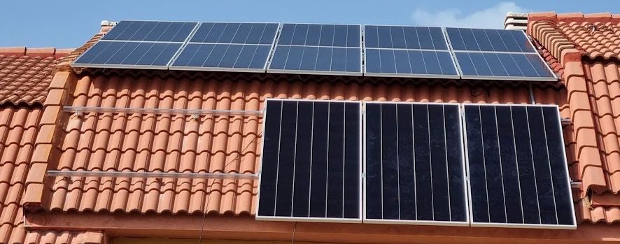

Buenas,
intentare ser claro y breve para que nos os tome mucho tiempo ayudarme.
Y os agradezco de antemano la ayuda.
Archivo adjunto 28386
(en la foto aun faltan por poner 2 placas)
15 placas orientacion sur, el tejado tiene 4 aguas y se instalan el la mitad sur por lo tanto tenemos dos aguas/inclinaciones donde poner las placas
Se ponen 10 placas en una parte a unos 24 grados y 5 placas a unos 40 grados.
Placas sunpower P3
Inversor Huawei 6ktl
Me dice el instalador que ha hecho dos strings de la siguiente manera:
-String A: 8 placas de la inclinacion a 24 grados
-String B: 2 placas de la inclinacion a 24 grados y 5 placas en inclinacion a 40 grados.
Yo no controlo mucho pero a priori la forma correcta de hacerlo diria que es agrupar en cada string las placas de la misma inclinacion de la siguiente manera:
-String A: 10 placas de la inclinacion a 24 grados
-String B: 5 placas en inclinacion a 40 grados.
El me discute que lo que siempre ha hecho es repartir el numero de placas entre los strings para que soporten mas mas o menos la misma carga
Yo le digo que el inversor no tiene problema en tener diferente carga en cada string pero que si mezclas orientaciones en el mismo string el rendimiento del string empeora en base a las placas que menos rendimiento dan en ese string.
Entiendo que las esta conectando en serie dentro de cada string y que luego los dos strings entrarian en paralelo al inversor.
Arrojadme algo de luz sobre en asunto please.

Yo lo veo como tu.
Otra cosa es que con 5 placas el string no arranque por falta de V.
Pero si no es el caso, las de mayor inclinación te perjudicarán en verano y las de menor inclinación en invierno.

5 placas sunpower de 415 orientacion sur a unos 40 grados se pueden quedar cortas para arrancar?
Re: Como agrupar las placas con dos inclinaciones diferentes en strings?
No, si he visto bien la info de las placas y el inversor, te arranca sin problema. Necesitas 100V para que arranque el string, pero cada placa aporta 45V, por lo que eso no va a ser un problema.

Hostias, pues mil gracias por mirarlo, ya me podias haber contestado que lo mirase yo diretamente que no me importaba, bastante con que me orientes un poco.

Edit, acabo de poner foto para que se vea mas claro

De todos modos revisa por si me he confundido de placas. Con la foto es mucho más evidente que la diferente inclinación perjudica a la producción.

Yo lo veo como tu, al inversor le da igual la cantidad de placas salvo para arrancar y con 5 placas arranca sobrado.
De hecho yo voy a montar un string con las mismas placas de 3 placas.

Solo un consejo cambia de instalador. Si no sabe que en cada string tienen que ir la placas con al misma orientación e inclinación es que no tiene ni put... idea de fotovoltaica. No quiero ni pensar como hará el resto de la instalación si ni tan siquiera entiende esto.
Madre mía!, luego la gente te argumenta que la mano de obra de muchos presupuestos no es tan cara como parece por que entre otras cosas está el diseño de la instalación, que es una mano de obra cualificada, etc., ...
