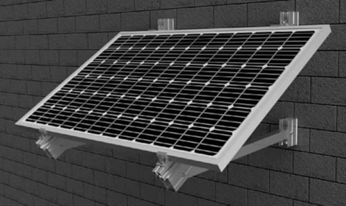

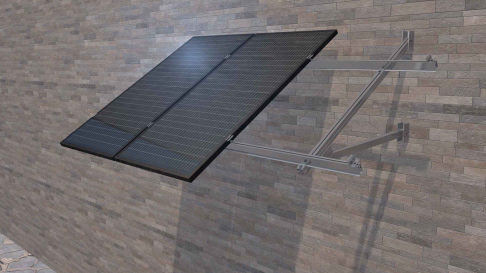

Me estoy planteando la instalación de placas en mi terraza, último piso de un bloque de viviendas. Tiene orientación sur y ningún obstáculo.

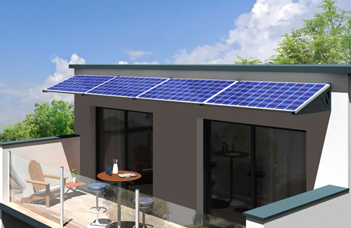

Mis vecinos, la mayoría tienen pérgolas, y quería poner varios toldos en la puerta y en las 2 ventanas que dan a la terraza, pero viendo los soportes para placas solares en fachada, con inclinación de 30-35º, llevo un tiempo mirando cómo se realizan las instalaciones fotovoltaicas para poner 4 placas de 2 metros de ancho a modo de toldo.
Mi duda, es cómo llevar la conexión desde el inversor, desde la terraza, hasta el cuadro general, que está en la entrada de la vivienda.
El enchufe más cercano, está a un metro de la puerta a la terraza, donde enchufo la tele. También hay un punto de luz en la terraza.
No sé si es posible llevar desde el enchufe, que van ya 3 cables, otros 3 cables de la salida del inversor más el cable de la conexión al "smart meter", por ese macarrón, y que cumpla la normativa. Por número de cables, sección y diámetro, creo que sí, pero no sé si pueden ir los cables del cuadro al enchufe, y a la vez, del inversor al cuadro.
O si hay alguna otra alternativa. Porque veo instalaciones, y siempre está el inversor cerca del cuadro para hacer la conexión.
Mi idea es hacer una instalación similar a esta imagen (son los dos tipos de soporte que he encontrado):
Archivo adjunto 28384
Archivo adjunto 28385
Gracias. un saludo.

Mucho mucho cuidado con eso que pretendes asegúrate bien de las fijaciones a la pared y de qué pared tienes, los toldos se recogen con viento pero eso no lo vas a recoger nunca. Asegúralo bien.

Pero, ¿quieres que te den sombra?
Porque con 1 metro de ancho e inclinados no te van a dar nada.
Yo personalmente pondría una pérgola y usaría paneles bifaciales como tejado, algo como ésto: https://www.portaldearquitectos.com/...%20PERGOLA.jpg

Muchas gracias.
Los soportes, entiendo que son lo suficientemente robustos para aguantar el peso. Sunfer tiene hasta un soporte para 3 placas en vertical, en lugar de horizontal. Para placas de hasta 2279x1150.
Archivo adjunto 28415
Aunque sólo me he planteado las que van en horizontal, serían dos soportes por placa.
La pérgola, a la altura que estoy, aguantando el peso de las placas, no sé si es buena opción. Sería a medida, y los anclajes, es complicado, porque debajo tengo una vivienda. Mis vecinos, tienen un pequeño anclaje al murete.
La sombra en las ventanas, es lo de los menos. Darían sombra a media mañana y en la caída del sol, que no da directamente. Lo que pasa, es que antes de pedir presupuestos, para hacerme un esquema de cómo podría ser la instalación con 4 placas de 200 de ancho, no sé cuál es la forma de llevar los cables desde el inversor (con las protecciones de corriente alterna), hasta el cuadro en la entrada de la vivienda.
