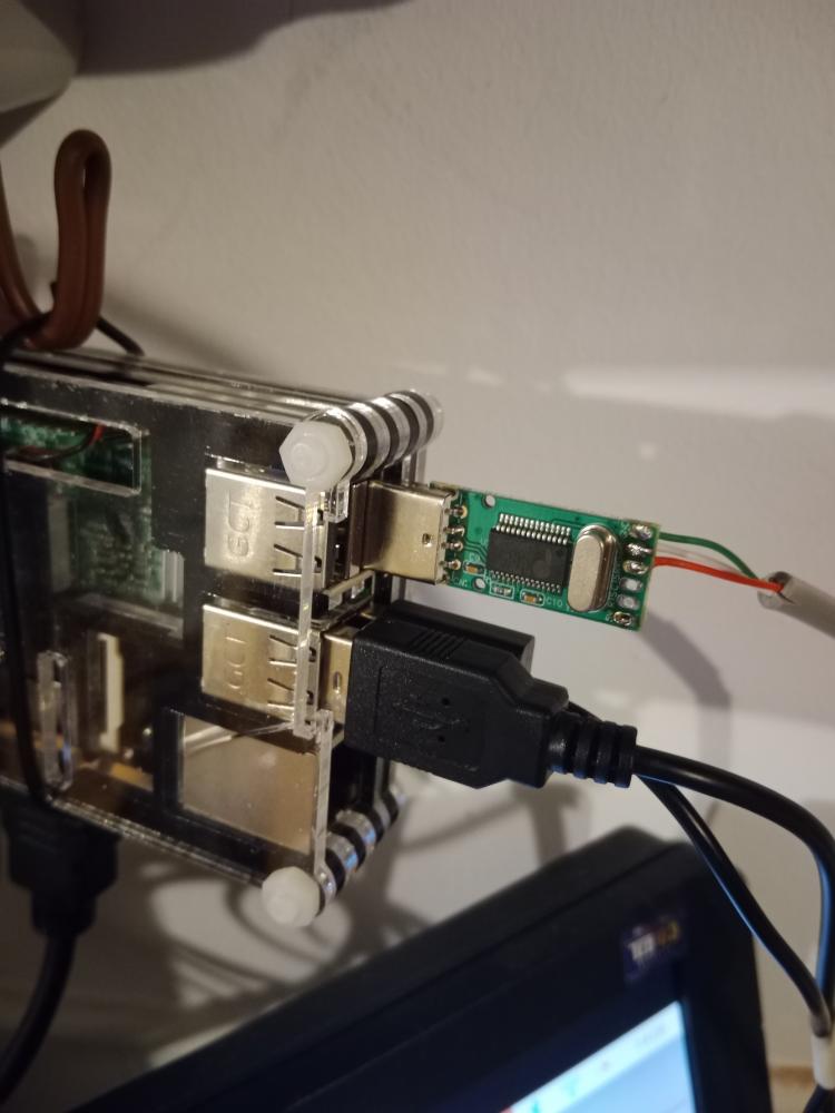

    Yo me compré este cable

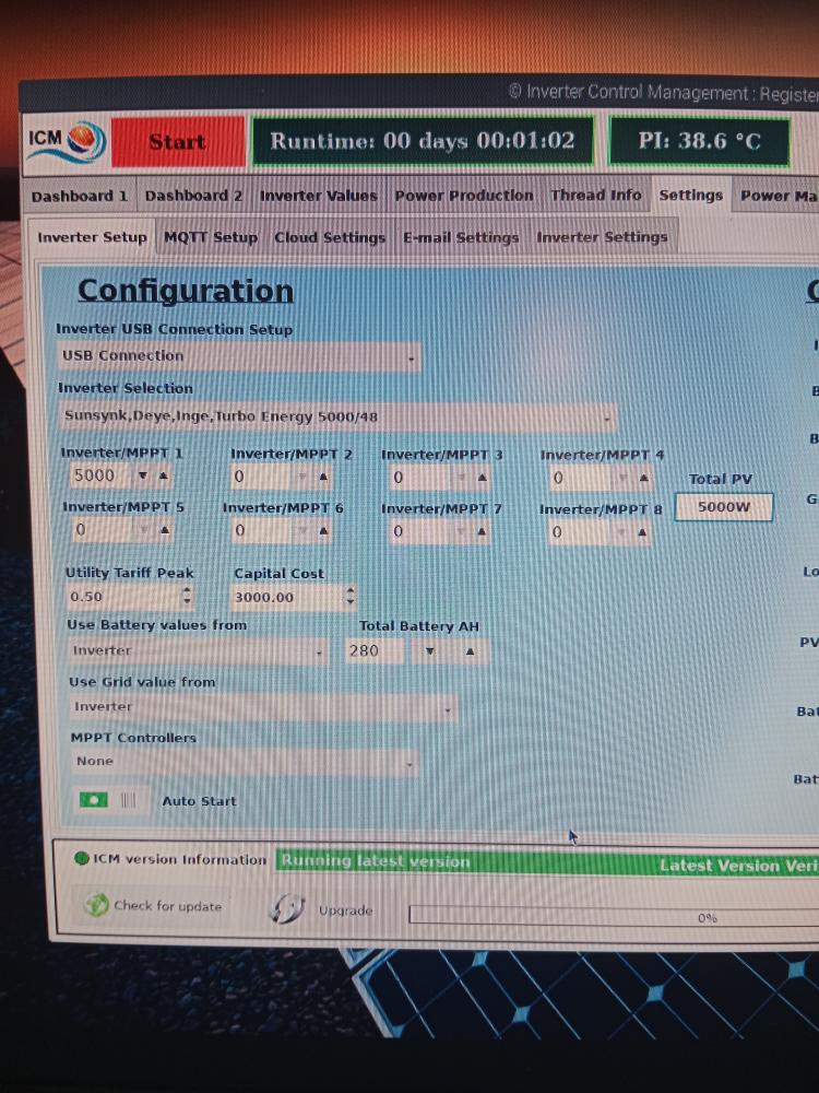

    Com ICM parado entré en Inverter setup
    Enviado desde mi 2107113SG mediante Tapatalk
    eltartaruga está desconectado Forero Junior
    ene 2019
    Faro, Portugal
    14
    Predeterminado Re: Conexión de ICC solar con inversor DEYE
    Después pulsé en Port setup

    UGREEN Cable USB RS232 DB9 Puerto Serie 9 Pin, Adaptador Cable RS232 a USB Conversor, USB a Puerto COM de Amazon
    Este es el adaptador, creo que el sistema no me deja mandar fotos

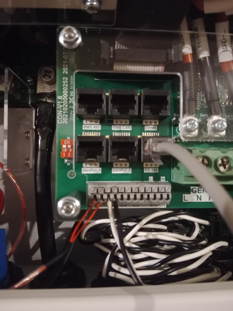

    Muchas gracias eltartaruga, pero no he sido capaz de seguir tus pasos.
    Ten en cuenta que soy de la época analógica.
    Me vendría de maravilla esas fotografías. Sobre todo las de los conectores.

    En primer lugar compré un duplicador de cable serie para conectar el WiFi y el cable serie usb de la raspberry
    2- compré en Amazon cable serie-USB(no todos los chipset sirven)
    https://www.amazon.es/Ugreen-20210-C...grid_rp_0_1_sc
    3-Com ICM parado entré en Setting... Inverter setup. Y pulso Port Setup
    4- En inverter 1 eliges el puerto en el que pones el cable USB-serie
    5-Pulsas SAVE, que está en la esquina inferior derecha y voila, ICM funcionando.

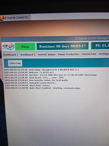

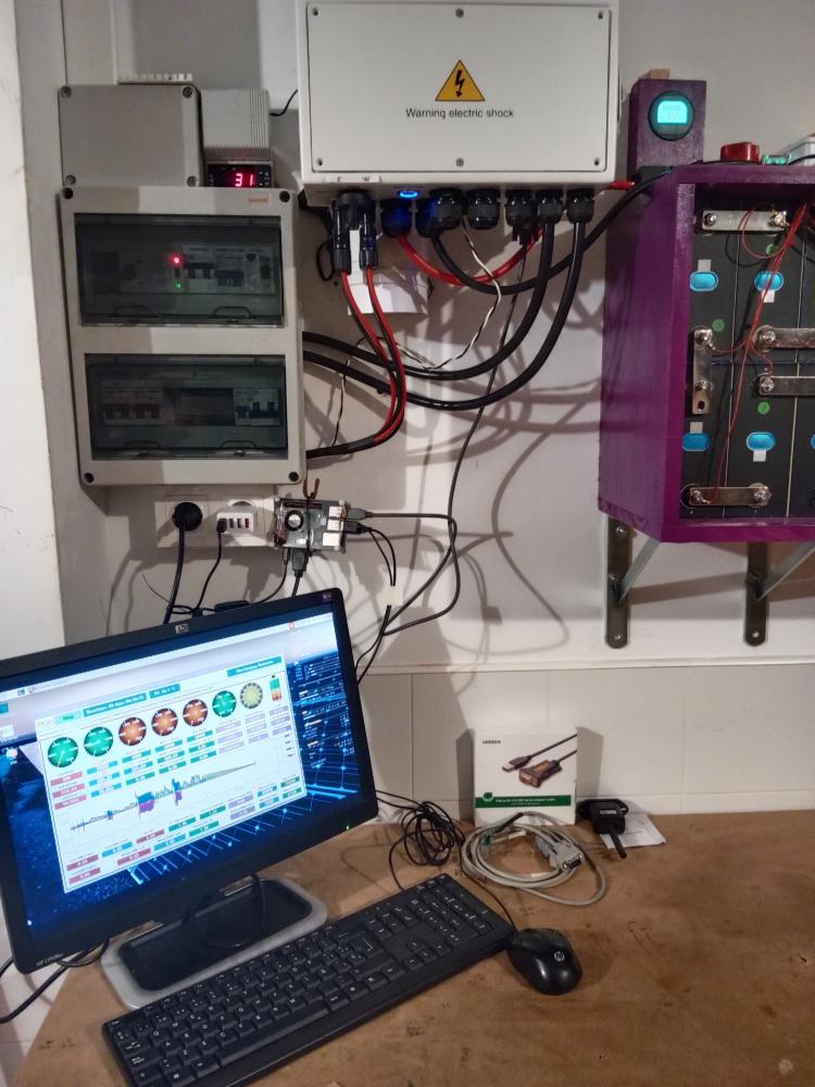

    ¡¡¡¡AHORA SI, AHORA SI!!!!!
    Muchas gracias eltartaruga.
    Esto también lo había intentado yo hasta montando un convertidor RS232 a USB y no había logrado nada.
    Nada más recibir el conector que tú me habías indicado, fue conectarlo, seleccionar el puerto de conexión ( que ICM a mi me lo ha dado de por si. El número 5) y todo funcionado.
    Repito. Muchas gracias
    Lo que no me ha llegado todavía es el divisor, que cuando llegue lo instalare. Pero ya no veo la necesidad de tener el wifi del inversor si controlo su gestión a través de ICM.
