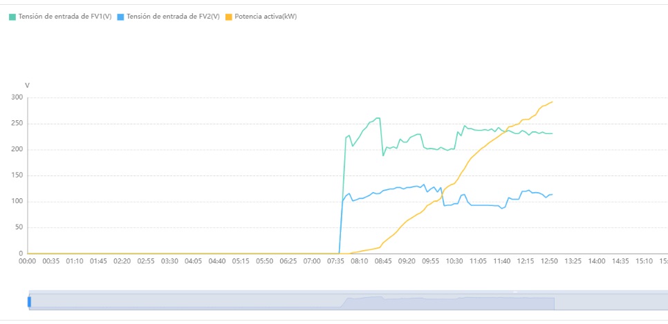

yo tengo el mismo inversor con dos strings, uno con 6 y otro con 3, todos de 450W 41Vmp y no tengo problemas con el string de 3 placas.

Esta es la grafica de hoy mismo, son tres placas JaSolar de 450Wp
Archivo adjunto 28366
