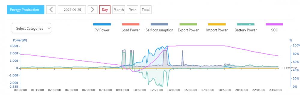

Bueno, Realmente mi inversor funciona en aislada, de hecho toda la potencia de la vivienda pasa por el, pero tiene el apoyo de la red, para cuando hace falta.
La verdad es que para mi es importante no depender de la red, ( no por que se vaya la luz a menudo, sino por independencia) y de hecho aun en invierno si estoy con red, y se va la luz, ni me entero, conmuta automaticamente a PV y o baterías.
Antes de tener las baterías, si quitaba la luz de día tampoco había diferencia, la casa se mantenía con la PV, por supuesto siempre que no excedas la potencia de PV.
Desde luego, ahora me volvería a montar un hibrido de aislada, aun teniendo red de electricas disponible como tengo. Realmente el unico inconveniente que se le puede poner, es que la potencia de consumo de la vivienda está limitada por la potencia del inversor, aunque tampoco es un problema, pues si la excedes, el conmuta automaticamente a red, ( y tampoco te enteras) y tan pronto vuelve a consumos dentro de su rango vuelve a conmutar a pv y o baterías. Me ha pasado alguna vez durante unos segundos por picos si enciendes horno, vitro, microondas... a la vez.
Basicamente funciona de la siguiente manera.
-Tira de PV para la vivienda, el resto va a cargar la batería, si hay consumo mayor que pv lo aporta la batería, y cuando cesa sigue cargando la batería.
-Cuando se carga la batería, en caso de tener el vertido conectado, vertería el excedente. Como tengo puesto el vertido cero, simplemente baja la produccion a demanda de la casa.
-Cuando va bajando la PV, la batería empieza a portar la diferencia. En caso de que esta llegase a la tension mínima programada, conmutaría a red. Decir que hay dos tensiones mínimas de corte, una cuando hay red de backup, ( mas conservativa la tengo a 47V) y otra si no hay red en el backup( menos conservativa la tengo a 46).
- La realidad es que la batería llega a la mañana con un 50 a 60% de carga, ( haciendo vida normal), y vuelve a cargarse con el sol. Así llevo desde marzo, sin consumir absolutamente nada de la red.
-Cuando llegue noviembre, si no hay PV suficiente, cuando la batería llegue a su umbral de corte de 47V entrará la red, pero sólo para alimentar cargas de la casa. La batería sólo se carga con el sol, y al llegar a 49V, volvería a sustituir a la red. Todo es automático, sin tenerte que preocupar de nada, ni activar backups, ni cargas criticas, ni cosas raras.. Simplemente no te enteras..
