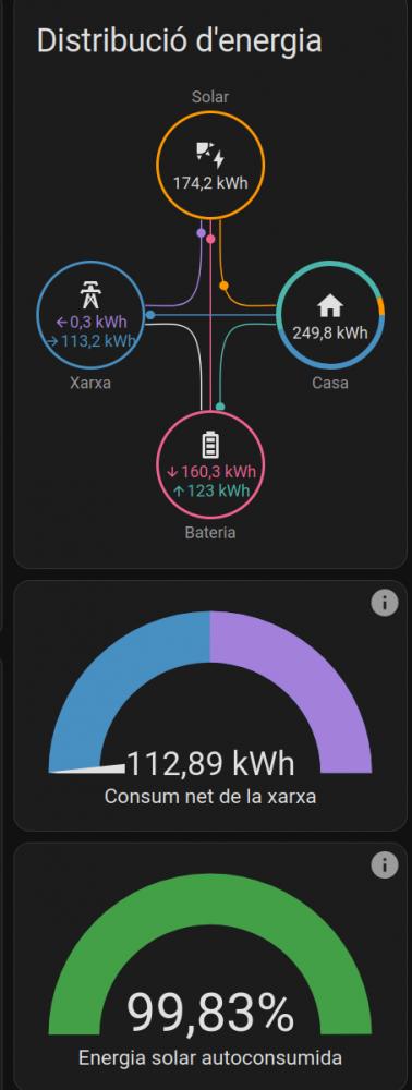

Si, yo me desconecto de red, como si bajara el "general" de la casa.
Mis consumos me permiten estar aislado de la red casi todo el año. Tengo 5Kw de potencia en el inversor y con cuidado de no superar esos Kw puedo vivir desconectado. De hecho siempre he tenido 4.6 contratados, o sea que aun tengo mas potencia que antes.
En realidad tengo un contactor en serie con el general y lo controlo en funcion de la carga de la bateria y del horario valle. Home assistant ayuda bastante.
Archivo adjunto 29113
Este diciembre ha sido fatal... Casi todos los dias niebla y eso es lo peor para las placas
