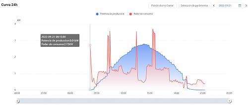

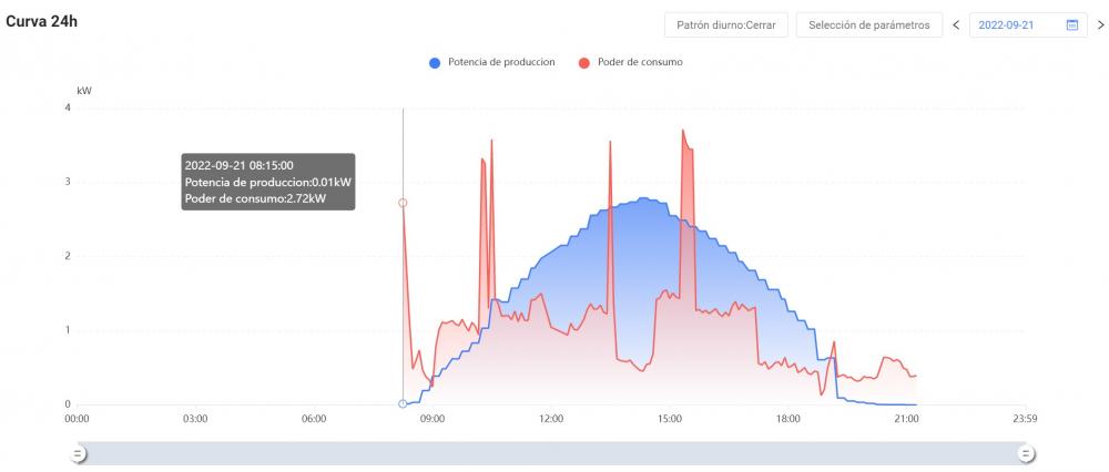

    Hola
    ¿alguien sabría decirme por que mi medidor deja de contabilizar el consumo de la vivienda cuando no recibe voltaje de las placas?
    En cuanto se va el sol deja de medir el consumo
    Tengo una instalación con microinversores y la aplicación es solarman
    La empresa instaladora no me da una solución clara y no es capaz de configurar bien la aplicación.
    Gracias a todos¡

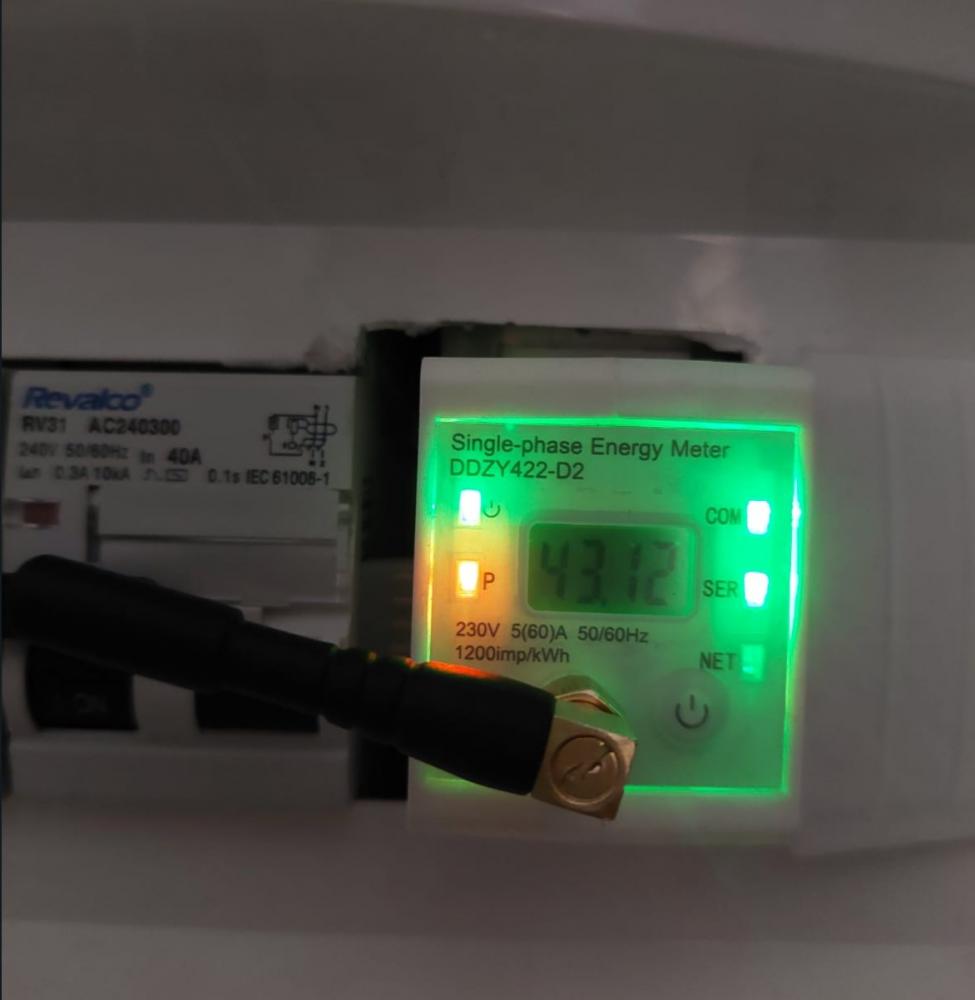

    ¿Qué tipo de medidor es?. ¿De los que miden con pinza, o de los enchufes inteligentes?.
    Mejor si pones foto de él
    Angelo3d está desconectado Forero Junior
    jul 2022
    6
    Predeterminado Re: Medicion consumo
    Cita Iniciado por jantuzo Ver mensaje
    Este es el que tengo . Gracias¡¡
    A saber como han conectado el medidor...
    En la foto no se aprecia bien. ¿El medidor está en el cuadro general de la vivienda, o tiene su propio cuadro eléctrico?.

    Se apaga el medidor cuando no hay grafica? pinta a mal conectado

    Haber empezado por ahí. Ahora tu mismo te has respondido...
    Si anteriormente funcionaba bien y tu no has cambiado nada, parece evidente que se trata de una avería en el medidor.
    Que te lo cambien y listo.

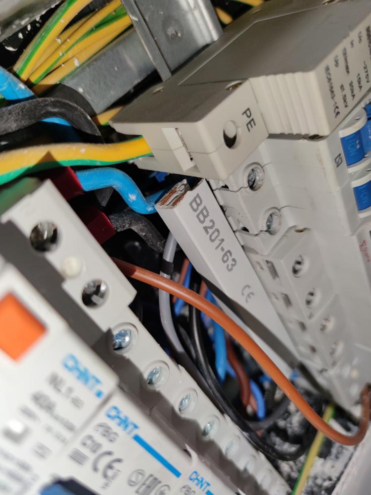

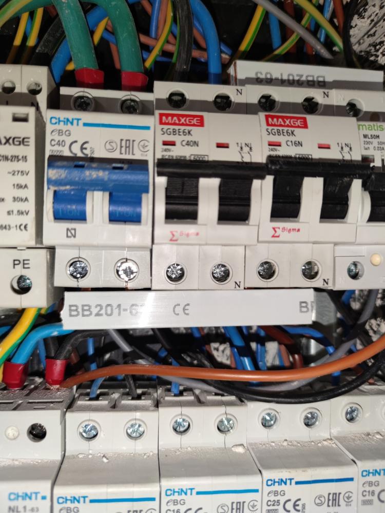

    Hola. Revisando el foro, yo también tengo problemas con el medidor, aunque estoy casi convencido de que está mal instalado. Es una instalación reciente y no ha medido bien nunca. El tema es que no mide nada de la Red. Revisando documentación, he interpretado que el medidor debe ir en serie con la entrada de corriente y mirando el cableado me da la impresión de que no lo han hecho así.
    Los que lo tenéis, ¿me podéis confirmar si el medidor va conectado directamente entre la entrada de la Red y la instalación de la casa? Es que el diámetro del cable que me han puesto es bastante inferior al que tengo y si es así me da miedo pasar toda la corriente por él.
    Mirando el cableado, es que me da la impresión de que han dejado el cableado original y al conectado la entrada y la salida del meter a un cable. Os pego una foto, tendría que quitar el peine para que se viera bien, pero a ver si se observa:
    No se aprecia bien, pero si os fijáis en el IGA, la entrada de la Red llega por arriba (cables verdes) y en la parte de abajo salen un cable azul y uno negro de calibre grueso hacia abajo. En la misma parte de abajo, hay tres cables, uno gris (N), otro marrón y uno negro, de menor calibre. El marrón y el negro parecen conectados ambos al cable negro que baja de la IGA solo que uno en cada extremo del cable.
    Yo creo que el problema está ahi, que debería quitarse el cable negro grueso antiguo, pero mi miedo, como digo, es que si es así, voy a pasar toda la corriente de la Red por el cable que me han puesto y que es de menor calibre.
