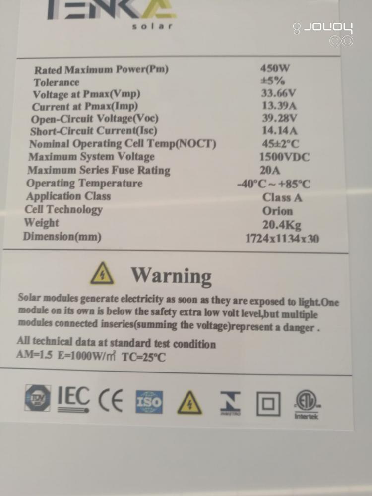

por cierto, que modelo exacto de panes tienes? no me cuadra la VOC con ningun modelo de la web de esta gente.
Buenos dias, el modelo es el Tenka TKA450M-108, dejo una foto de la pegatina del panel:
Archivo adjunto 28313

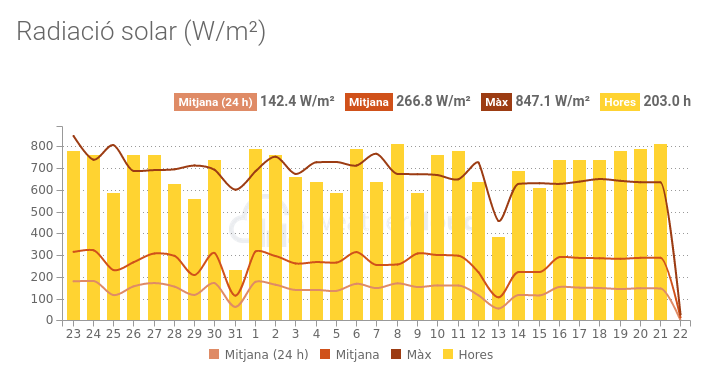

Ok, pero lo interesante es ver la variacion de radiacion solar con el tiempo, no puntualmente.
por eso te decia de mirar una estacion meteo cercana, y ver las graficas de la evolucion mes a mes... por ejemplo esta grafica de los ultimos 30 dias de mi estacion meteo...
veras que la radiacion solar max va bajando desde el 23 de agosto hasta hoy.
A eso me refiero... en un mes de 846W/m2 a 634w/m2 y aun no hemos llegado a diciembre/enero...
Tu estas mas al sur, pero la radiacion experimentarà una caida parecida.
Archivo adjunto 28315
Correcto, yo hoy tengo de max 733w/m2. Intentare hacerme con los datos de los ultimos 2 meses(no encuentro de donde sacarlos de Toledo).
