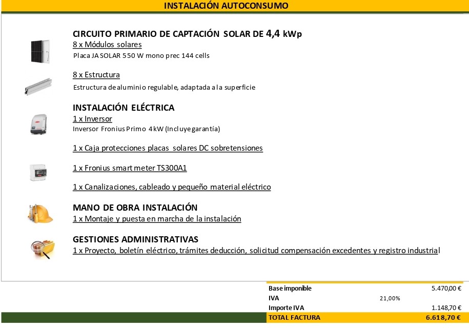

    Hola, nos han presupuestado una instalación con 5 placas solares monocristalino de la marca Iberia(no nos dijo modelo), inversor Huawei híbrido de 5, las placas nos daban una ponencia de 2500 creo. En principio el presupuesto eran 9490 euros con instalación, tramitación de subvención y tramitación de legalización. Después nos bajo a 6490 si firmábamos ya por una especie de subvención extra que solo se podían llevar un determinado número de personas y estaba ya casi cubierta. Nosotros no tenemos ni idea de placas solares ni hemos pedido otros presupuestos. Por eso os pido ayuda para saber si están en precio. O son caros. La instalación es en un pueblo de Aragón por si eso varía el precio.
    Un saludo y muchas gracias por adelantado
    María José.

    ¿De que subvención hablas, de la de ayudas al autoconsumo con fondos europeos o de otra subvención o descuento?
    A mi me suena fatal 9490€ que se quedan en 6490€ si firmas a toda prisa para que no puedas comprobar si hay presupuestos mejores. Ya solo con los datos que has puesto mi consejo es huye como alma que lleva el diablo de esa empresa y en general de cualquier empresa con esas practicas. Además incluso en 6490€ me parece caro

    Subvención que le dan a la empresa pero solo pueden acogerse un numero determinado de personas por municipio? No se si he entendido bien el tema de la subvención pero a mi me tiene mala pinta y creo que es simplemente una estrategia de marketing para que firmes rápido. Deberían aclararte en que norma está publicada esta subvención.
    ¿Otra cuestión te ponen 2,5kw en paneles y un inversor de 5kw? ¿Les has dicho que tienes pensado ampliar paneles en el futuro? Por que si no esto te encarece la instalación y no tiene lógica
    Me reitero en mi consejo pido otros presupuesto a otras empresas o instaladores locales

    Mi opinión es que van pasados de precio, a mi por el precio más bajo que te han dado me pusieron el mismo inversor que a ti y 9 placas en Barcelona, y toda la documentación y solicitudes de subvenciones tramitadas. Huye de cualquier empresa que te meta prisa. Saludos

    Por ese precio (seis mil y pico euros)me pusieron 12 Sumpower 415 com, inversor Fronius Primo 6kw instalacion proyecto y gestión ante ayuntamiento y Comunidad Autónoma y legalización de excedentes . Ahora bien eso fue el año pasado por estas fechas pero no creo que haya subido tanto como para darte un presupuesto de más de 9000 euros. Huye como de la peste de ese tipo de compañías y busca otra, hay muchas en el mercado.

    Para que te hagas una idea me acaban de montar 11 placas de 450w y un inversor fronius primo de 5kw, legalización, solicitud de subvención y gestiones con la comercializadora por 8500€ sin contar el importe de la subvención. No me ha parecido una ganga pero para los precios que se están viendo no me quejo. Así que lo que te ofrecen a ti me parece sospechoso cuanto menos.

    Estamos pidiendo otros presupuestos, de momento tenemos:
    galp 5300 euros, 6 placas JA Solar JAM60S20 una ponencia de 2'28 kW y un inversor Huawei sun2000L1-3kTL
    Sin contar subvención que deben ser unos 1400 euros.
    Repsol: 5790 Euros
    6 placas 460wp JINKO SOLAR JKM 460 HC4-V con una potencia de 2,76kw
    inversor Huawei o similar(no lo específica).
    Hemos aumentado en una placa la instalación en comparación con el primer presupuesto y aún así nos sale un poco más barato

    Te adjunto el presupuesto de hace dos semanas de mi vecino (en Zaragoza) con la compañía solartres60 para que te hagas una idea:
    ¡No aceptes ningún presupuesto en que den por hecho las subvenciones!
