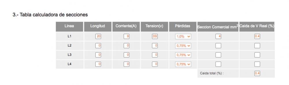

Hola, quisiera preguntaros que seccion de cable debo usar para connectar al inversor 10 placas solares de 280w,38v y 8.95A, esto esta a una distància de 20 metros del inversor. Gracias

¿Cómo tienes conectados los paneles?
Si los 10 paneles están en serie y tienes una tensión superior a los 350V con cable de 4mm2 tienes una pérdida de 0,4%, se recomienda que sea inferior al 3%, así que correcto.
https://www.monsolar.com/calculadora-secciones-cables
Archivo adjunto 28292
Muchas gracias
