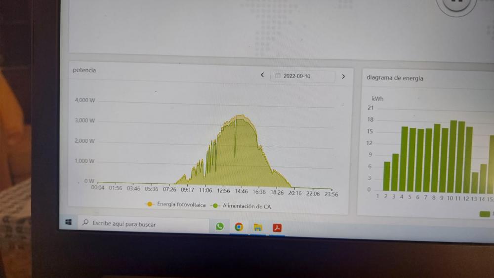

Buenas tarde, antes que nada comentar que soy muy novato en esto de la fotovoltaica. La cuestión es que me instalaron 10 paneles de 455w y debido a problemas de espacio en la terraza y ante la imposibilidad de orientarlos al sur, 4 de ellos los colocaron con orientación SSE (165º) y los otros 6 paneles con orientación WWS (250º). El inversor es un Solax Boost x1-5.0 de 5000w.
Al parecer están todos los paneles conectados en serie y desde la terraza y se conectan al inversor en uno de los dos conectores PV. ¿está bien así o se deberían conectar cada grupo de paneles a cada uno de los dos Conectores PV?

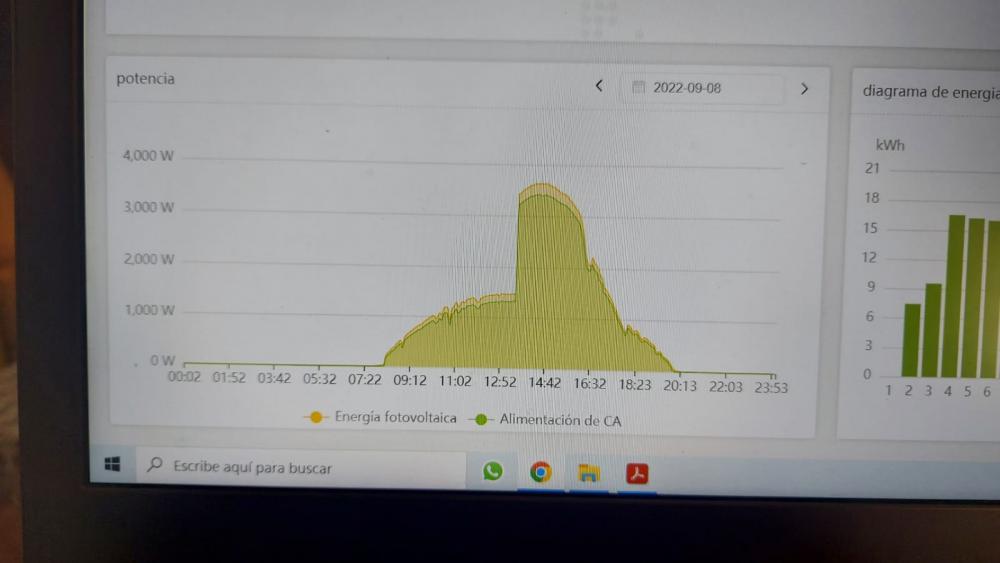

Mi segunda pregunta es sobre la producción diaria. La instalación la tengo en funcionamiento desde el pasado 2 de septiembre y viendo las gráficas de producción observo que cuando el día es despejado (y caluroso) la producción parece crecer poco a medida que avanza el día y a eso de las 13:30 horas pega un subidón de repente y poco despues empieza a bajar hasta el atardecer. En cambio cuando el dia es despejado aunque con algunas nubes, la grafica de la produccion es mas regular y mas productiva en el computo total diario.
Os subo las gráficas para que os fijeis como sube bruscamente a partir de las 13:30h, sobra decir que vivo en murcia y normalmente está siempre despejado
Archivo adjunto 28284
Archivo adjunto 28285
Normalmente tres de cada cuatro dias la grafica es como la segunda foto, empieza flojo y a las 13:30h comienza el subidón ¿tendrá algo que ver la colocación de los dos grupos de paneles? ¿y porque sale una grafica regular cuando el día está algo nublado? gracias

Cada orientación debería tener un string de paneles independiente del otro. Tu inversor cuenta con dos entradas (MPPTs), en una se debería conectar el string de 6 paneles y en la otra el string de 4.
No es de extrañar que veas saltos en la producción, ya que cada orientación tiene una irradiación distinta, y el MPPT (la electrónica de búsqueda de potencia máxima) no es capaz de optimizar la potencia correctamente. Cada orientación requiere su MPPT dedicado.

Como te ha dicho los foreros anteriores tiene delito que con un inversor con 2 MPPTS te coloquen 2 orientaciones distintas en un mismo string, es un fallo de 1º de fotovoltaica. La solución es tan fácil como llevar el positivo y el negativo de los 4 paneles con orientación SSE al otro MPPT.
Los MPPTs del Solax arrancan en 70 voltios por lo que debería funcionar con 4 paneles, ahora bien creo que para que el MPPT trabaje en su rango óptimo de funcionamiento el voltaje debe alcanzar los 192 voltios, así que si tienes espacio en esa orientación para colocar algún panel más ponlo (por supuesto panel igual al que tienes, que viendo los que te han hecho la instalación son capaces de ponerte un panel distinto) el MPPT será más eficiente.

He hablado con el comercial de la empresa instaladora y efectivamente hubo un error ¿?. Me conectaran cada grupo de paneles a un MPPTS. Sobre el voltaje de funcionamiento me ofrecen cambiarme el inversor por un solax de 4200 watios o me ponen un panel mas (4+1).
personalmente prefiero poner un nuevo panel.
