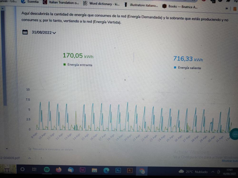

Hola a todos, es normal que no coincida lo medido por la aplicación fusion solar con lo que la electrica compensa?
la aplicación me dice que he vertido 1050Kw, sin embargo la compañia dice que he vertido me compensa solo 716Kw, de los cuales me compensan 599 (el máximo para que la factura sea 0).
El mes pasado la aplicación me indicaba que habia vertido 767Kw y la compañia contabilizaba sobre los 450Kw
en la energia importada no hay discrepancia, coinciden la aplicación y la compañia eléctrica.
Alguien sabe a que puede deberse?

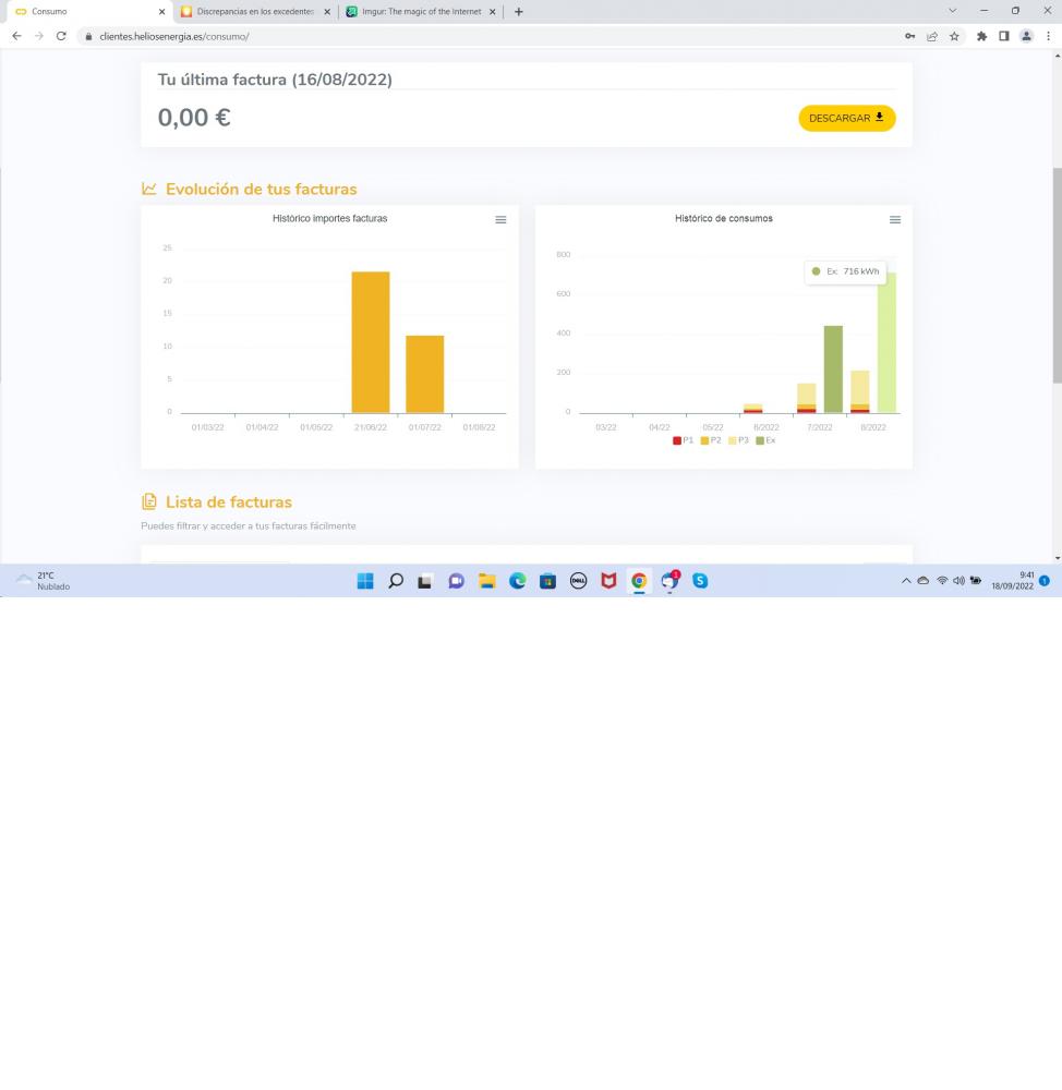

y aqui lo que contabilizan ellos
Archivo adjunto 28276
De donde saco las lecturas de la distribuidora?

Tendrás que crearte un usuario en el portal de la distribuidora.
Pues ya lo he hecho, y en efecto, la distribuidora dice que he inyectado solo 717Kw, que es lo que le habran comunicado a Helios y es lo que ellos me facturan.
asi que sigo sin saber de donde sale la discrepancia entre fusion solar y lo que dice la distribuidora, pero son casi 300Kw

Parece mucha diferencia,hace poco vi un vídeo que hablaba del balance neto horario,mira si por ahí van los tiros

Mira a ver si puedes sacar los excedentes totales de la distribuidora y no los excedentes después del balance horario a ver si no hay tanta diferencia así.

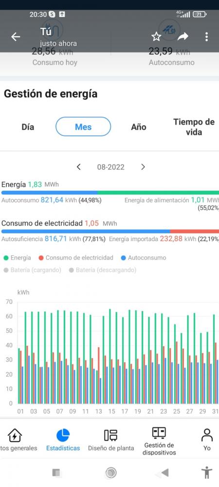

me parece mucha la discrepancia, alguno podeis decirme produccion total de agosto de vuestras instalaciones y potencia de estas por hacerme una idea? a ver si mi sistema de monitorizacion dice cosas imposibles o estan en el rango de lo normal
Ten en cuenta que esto es muy muy variable al tener en cuenta la orientación y inclinación pero 6,75kW me dieron en agosto un total de 1,182.3 kWh.
Re: Discrepancias en los excedentes vertidos a la red
Gracias, la orientacion es sur y la inclinacion no la se porque es la del tejado
mi instalación es de 20 paneles de 540W total 10,8Kw
haciendo una regla de tres con la tuya y obviando las variables que pueda haber deberia haber producido 1970Kwh
segun mi aplicacion ha producido 1830
y segun la distribuidora ha producido 1538

Ten en cuenta que estas comparando datos diferentes. No es lo mismo lo generado por una instalación que lo exportado por una instalación.
La distribuidora te dice lo que has exportado, no lo generado.

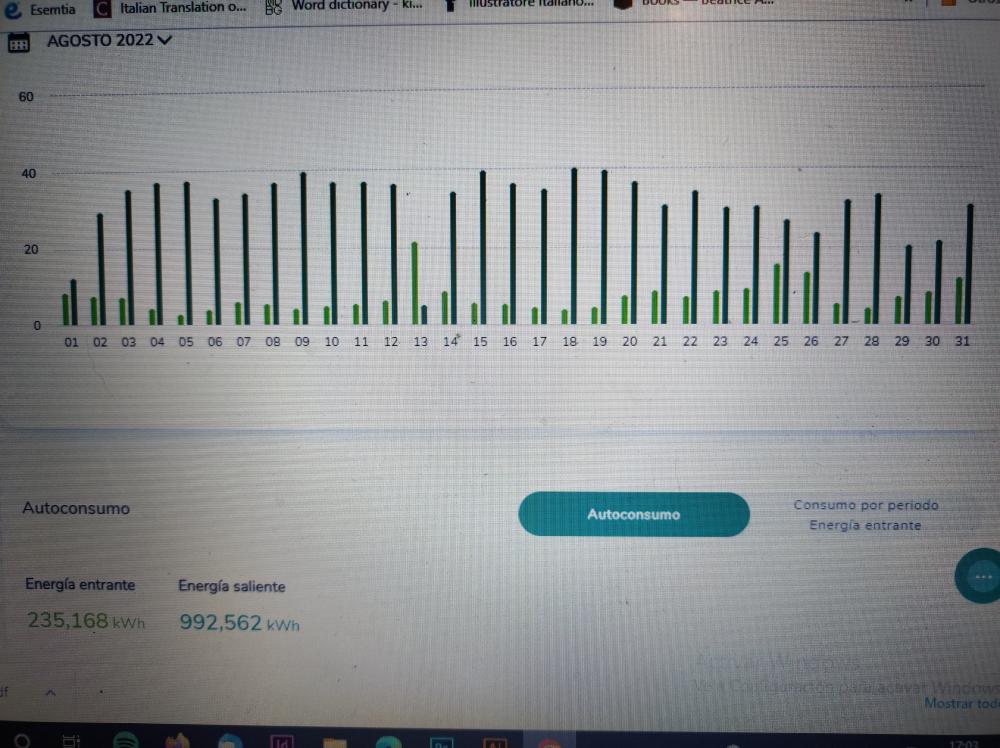

trasteando en la pagina de la distribuidora me encuentro con esto:
Archivo adjunto 28286
Archivo adjunto 28287
y ahora si que no entiendo nada, aparecen dos cifras diferentes para el mismo periodo, y ademas de las entrantes ninguna coincide con el consumo que me han facturado a mi los de helios

Si sacas los datos desde autoconsumo es sin balance neto. Si sacas los datos desde consumo por factura es con balance neto ya hecho. El que sirve para facturas es el que tiene el balance neto hecho.
pero sacando los datos en el consumo por factura no parece darme el periodo que le indico.
menudo lio, y eso que no me he ido aun a mirar los datos del contador...
