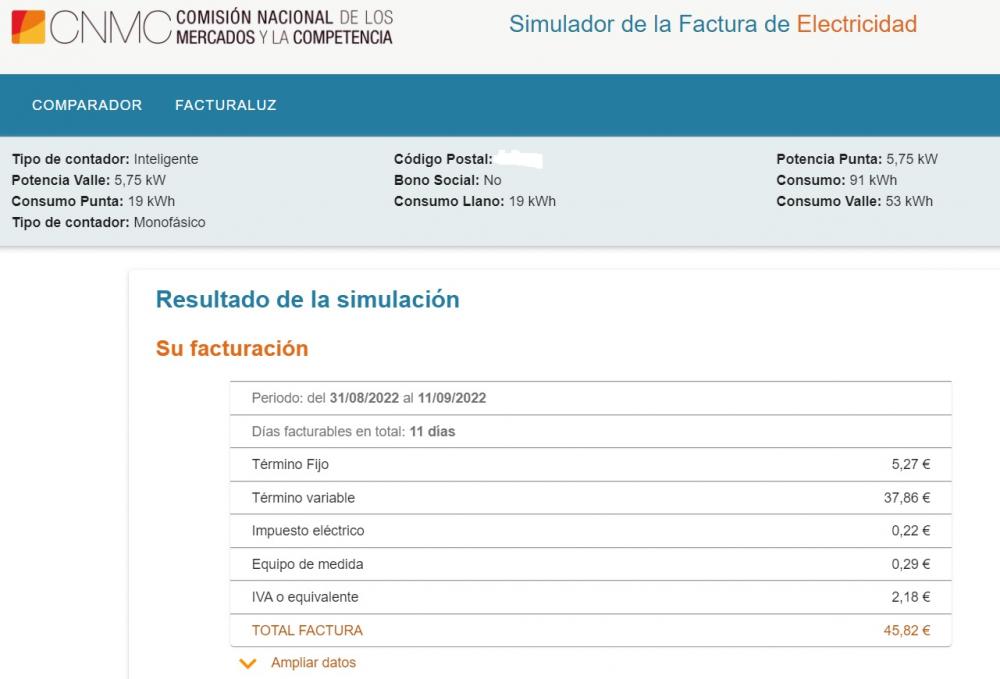

Ahora mismo acabo de calcular el coste de la energía que llevo consumida en el mes de septiembre (del 1 al 11 incluidos) en el mercado regulado. Me sale el kwh con IVA incluido a 0,437€/KWh consumido...
Ya echa cuentas, por cada kilowatio que dejas de consumir de la red...Archivo adjunto 28236

A 0.437 que sale el kwh de la red, echa cuentas lo que te ahorras dejando de consumir de la misma
