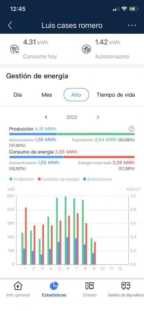

¿Cuando se habla de energía consumida es la suma de energía importada más autoconsumo?
Según mis datos de Fusión Solar
Archivo adjunto 28268
Mi consumo total es el 89% de la producción, podría estar dentro del margen, pero me tendría que olvidar de ampliar la instalación.
Re: Subvención Comunidad Valenciana (IVACE). Información.
Si es la suma de las 2 y para ampliar tendrías que tener un mayor consumo. Los datos de ahora sirven para testear tus consumos y cambiar hábitos para estar dentro del margen
