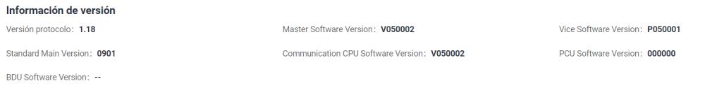

Archivo adjunto 31530
versión V050002.
La T entiendo que indica la fase en un inversor trifásico. R,S,T.
Por eso el mio indica 0V-0A, porque solo produce por una fase que seguramente será la R. Han metido estas pantallas de datos de inversores trifásicos que en mi inversor monofásico no sirven para nada ni se pueden modificar.
A ver si lo solucionan con la próxima actualización.
Por lo menos no interfieren en el funcionamiento del inversor.
un saludo.

Gracias....
La anterior V050001 todavía está disponible en su web de descargas y esa NO parece q tiene tu problema (la tiene un conocido y no se ha quejado de momento).. Por si te desesperas y quieres cambiarlo..
Salut...Llorenç
