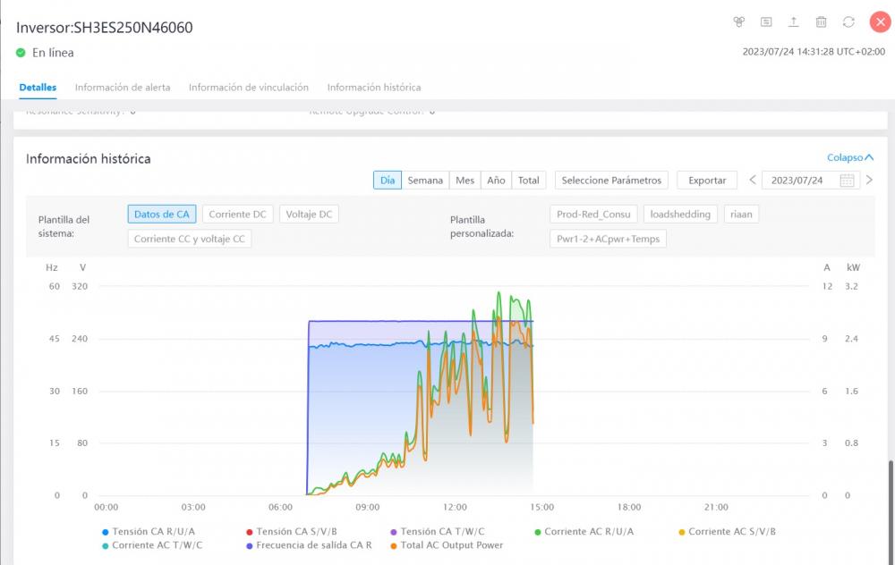

No soy experto en esto y quizás me esté equivocando de términos... Por un lado, si te fijas en la gráfica azul, sí hay tres picos por encima de 250V (tensión, si no me equivoco) entre las 13h y las 15h, que corresponden con 0 de corriente en la verde (y de producción, pero no la tengo en esa gráfica). En esos puntos me da el error 001 e inmediatamente salta el protector externo de la instalación del cuadro de al lado del inversor (lo que yo digo "magnetotérmico", que no es el "general" de la casa, que sí sé que salta cuando sobrepaso lo contratado). Supongo que llamaré en estos días al instalador porque tiene un año la instalación y no me parece normal que falle
Re: Sofar Solar modelo 5KTLM-G3
Tienes razón, hay tres picos en medio de la verde en los tiempos de máxima producción... Pewro son picos de corriente contínua (DC) y el error se produce con los de corriente alterna ( a la salida del inversor) y suele ser independiente de los picos de tensión en las placas.
Y si que puedes volver a tener el problema de 'sobretensión'.
Cuando puedas acláranos, que dispositivo es el q salta.... Por si se puede modificar sus ajustes.
Los problemas de sobretensión son difíciles de solucionar.
Las placas si pueden dar picos cuando hay cambios bruscos de luz, por el efecto de las nubes... Pero si te fijas en el DATASHEET del inversor que nos han puesto antes, soportan picos en corriente continua ( DC) de hasta 600voltios....
La gráfica que nos puede informar de la sobretensión es la de corriente alterna ( CA ), es decir la de la salida del inversor, no la de las entradas de las placas. Debes elegir 'DATOS CA'...

La salida de CA es la línea AZUL ( Tensión CA R/U/A) y en mi caso ronda los 240v en los momentos más altos. Observa en tus gráficos hasta donde llega y si sobrepasa los 252V, estarás en problemas.

Mirando la Tensión CA R/U/A no me pasa nunca de los 250v, ni siquiera en los momentos en los que sufro los errores y cortes.

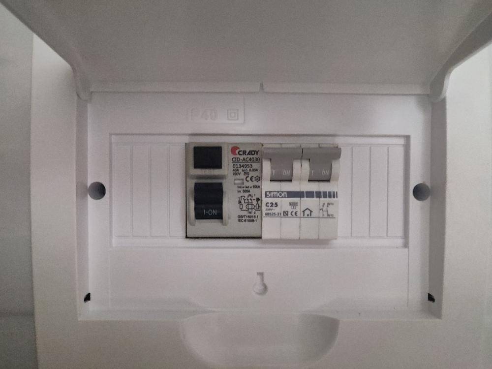

Como sigo dándole vueltas, he notado que el magneto que me salta (en la foto, el de la derecha) se calienta mucho. No ando tocando magnetos todos los días, y no sé si es normal. A ver si le estoy echando la culpa al inversor o la compañía y el problema que tengo es del magneto... Pienso que si el error de sobretensión lo detecta el inversor, éste se reinicia como protección y no tiene porqué hacer saltar el magneto...

Cambia la seccion del cable a 10mm y las protecciones a 40 A y problema solucionado
Si se calienta el magnetotérmico es q está trabajando cerca de sus límites, prueba a cambiarlo como te comentan por uno de 40A y comprueba los resultados...
El problema de sobretensión , quizás sea más complejo y requiera el cambio de los cables. Pero eso requiere más tiempo y dinero.

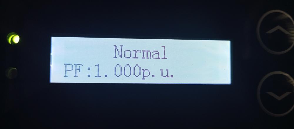

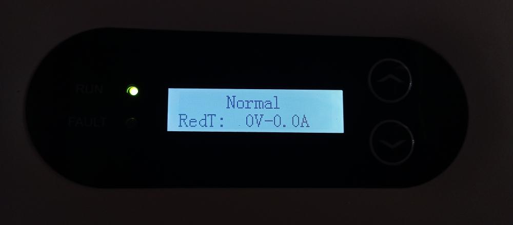

Buenos días. Instalé hace cuatro días un inversor ktlm-g3 de 5Kw. Actualicé la versión y ahora en las pantallas de información de inicio me aparece una en la que sale PF: 1000 p.u. que no sé que significa. También en la de Red ahora aparece como RedT y siempre marca 0V - 0,0A siendo que está generando energía. ¿Alguien sabe que son estas pantallas?

Archivo adjunto 31512Archivo adjunto 31513
Muchas gracias por tu ayuda Llorenc.
Habia intentado subir las fotos esta mañana con el móvil pero no habia manera.
La de PF me apareció después de actualizar y no sé que significa.
La de RedT no sé porque está en 0 si está conectado a la red y hay voltaje y corriente. Yo creo que antes de actualizar aparecia solo Red con el voltaje y los amperios que estaba generando en ese momento.

Yo tampoco encuentro ninguna referencia a esos mensajes. Y en mi panel, los he buscado, pero NO hay nada igual.
Sólo se me ocurre, que contactes con el SAT y a ver si ellos te ayudan.
SI lo vas a hacer, explicales, cuando te aparecen, si es siempre, o a veces ...

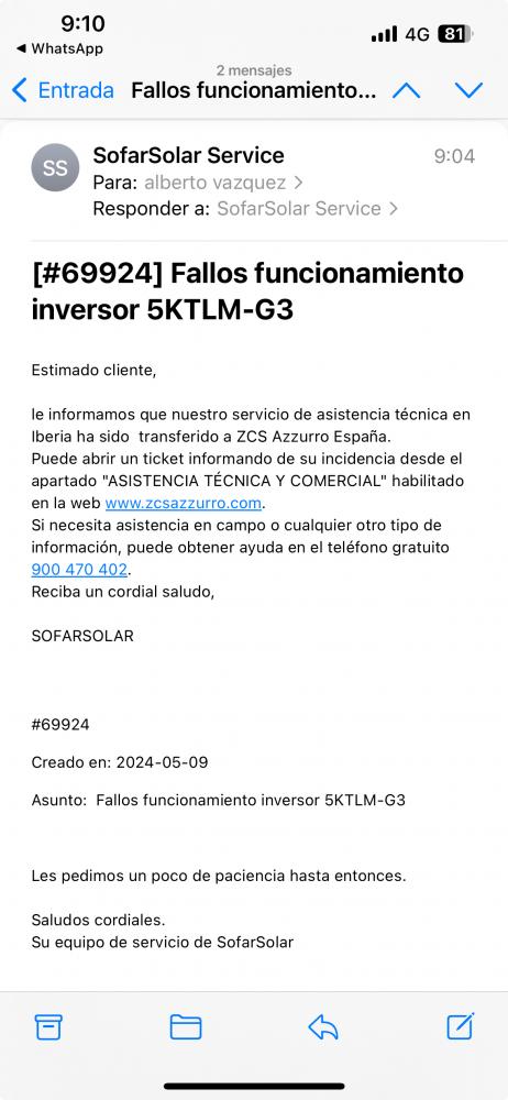

Les voy a enviar un correo ya que al llamar me sale la locución de que ese teléfono no existe y tampoco el del servicio técnico de sofar para España y Portugal 🤷.
Ya compartiré la respuesta si la hay.
Muchas gracias Llorenç

Lo de PF me imagino que será factor de potencia y tiene que ser lo más aproximado a 1 sin pasar de ahí.
Lo otro no idea
Q PF sea PowerFactor, tiene sentido, pero lo busqué en todos los paneles informativos del inversor y en la documentación y no encontré ningún dato q indicara q el inversor lo puede mostrar en su 'display'...
Muy curioso.
Salut...Llorenç
Respuesta de ZCS Azzurro:
Buenos días,
Debido a la última actualización parece que se encuentra enviando datos de 3 fases, con el próximo firmware quedará solventado.
Pues teníais razón, es el factor de potencia.
Lo de Red*T* también esta claro.
A ver si sacan pronto la actualización de firmware y se corrige.
