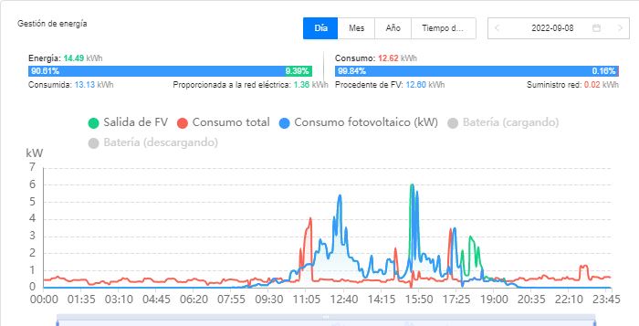

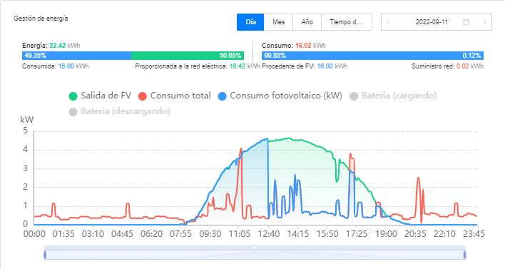

Hola a todos:
Mi instalación tiene 12 placas con un total de 5,4 kWp.
Para que tengas una idea de lo que puede pasar te muestro las curvas de producción de dos día de este mes.
Ambas son normales: una en un día completamente soleado y cálido tuvo una curva en forma de campana normal y el máximo rondo los 4,5 kW. La otra fue un día nublado y fresco con algún chubasco, pero el sol aparecio en algunos momentos. El máximo de producción llego a superar los 6 kW, eso si durante solo algunos minutos.
