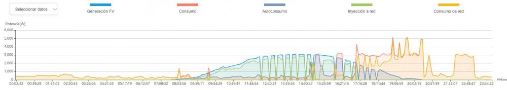

Tengo una instalación con un inversor de greenheiss de 4kW que me trae de cabeza...
Revisando las graficas de producción solar, hace la toma de datos cada 5 minutos y a rasgos generales funciona bien, pero tiene tramas, donde pasa de producir 3kw, al siguiente dato registrado producir 0, al siguiente volver a producir 3kW en cuestión de 10 min.
No veo un patrón, me resulta bastante aleatorio, hay dias que no sucede nada anómalo, hay días que pasa poco y días que mas; y en las horas del día igual, hay días que pasa mas al principio, mas al final, a medio día...
Pensaba que era tema de que la antena del inversor perdía señal wifi, pero no, la señal llega perfectamente, se ha cambiado la antena y sigue igual.
También se ha revisado que los conectores MC4 estuvieran bien crimpados y bien conectados, no fuera que hubiera un mal contacto, pero tampoco.
Sigo con la sospecha de que puede ser tema de comunicación, pero ya no tengo claro si el inversor puede estar funcionando mal...
Adjunto una imagen de la gráfica para ilustrar lo que comento. A alguno os ha ocurrido algo similar? Alguna idea de que podría seguir revisando?

Observo en la gráfica que cuando no hay producción solar no se producen esos cortes.
Si se confirma ese patrón, me haría pensar que no es un problema de comunicación del meter con el inversor, ni del inversor con la nube.
¿Qué tensión de red tienes cuando suceden los cortes,? ¿Supera el valor de consigna de protección configurado en el inversor.?

La tensión de red oscila los 230V y el valor de consigna configurado está en 253V.
Mira, adjunto también la tabla de valores del mismo día a ver si te dice mas que a mi... Verás que hay horas donde "no se produce nada" y otras donde los string no dan corriente

Puede verse que cuando "no produce nada" el consumo de la red sube, es decir, que realmente no produce nada y no parece ser un error de comunicaciones. En este punto yo ya me pondría a medir amperios en los cables y a ver lo que aparece.

entiendo que el inversor no te da ningun error. Veo que en esta foto se produce a partir de 3kw aprox. Es posible que dias cutres de produccion (debajo de 1kw) no veas estas cosas?
Re: Consulta sobre instalación con perdidas
No me había fijado en los picos de consumo de red que coinciden con los apagones de la FV a partir de las 17h como dice electropagua.
Eso te dice que el inversor deja de generar y no es un problema de comunicaciones, o captura de datos.
Desconozco este modelo de inversor. ¿Dispone de algún registro de alarmas/fallos que te pueda dar una pista?

A mi también me da la sensación que algo puede haber mal en el cableado de continua, pero es que mide todo bien. La impedancia y la tensión en abierto de los paneles es correcta.
También he puesto la pinza en el cable de salida de alterna, pensando que si pillaba un lapso de caída, vería como bajaba a 0 la corriente. Y justo las veces que lo he hecho, no ha sucedido nada...
El inversor registra como ves en la imagen, pero no salta ninguna alarma ni nada. Y fabricante me dice que solo puede ser un fallo de comunicación...
Y respecto a días cutres... Estaba mirando y no, no veo esto, los días cutres que tiene que pasar, pasa lo mismo y al principio del día y al final, que la producción es regulera lo mismo, hay días que perfecto y días que como la imagen

en los fronius puedes ver las tensiones CC cada 5min, si la tension cae de manera sincronizada con las caidas de produccion yo revisaria las placas, si en los cortes de produccion sube la tension yo apuntaria a un mal funcionamiento del inversor
no se si en tu inversor puedes ver graficas de tensiones CC
Coinciden todo el día. Lo que pasa es que por la tarde, como hay mucho consumo, se ven genial pero a las 12, 13, 14… también hay manchitas amarillas en la parte de abajo de la gráfica

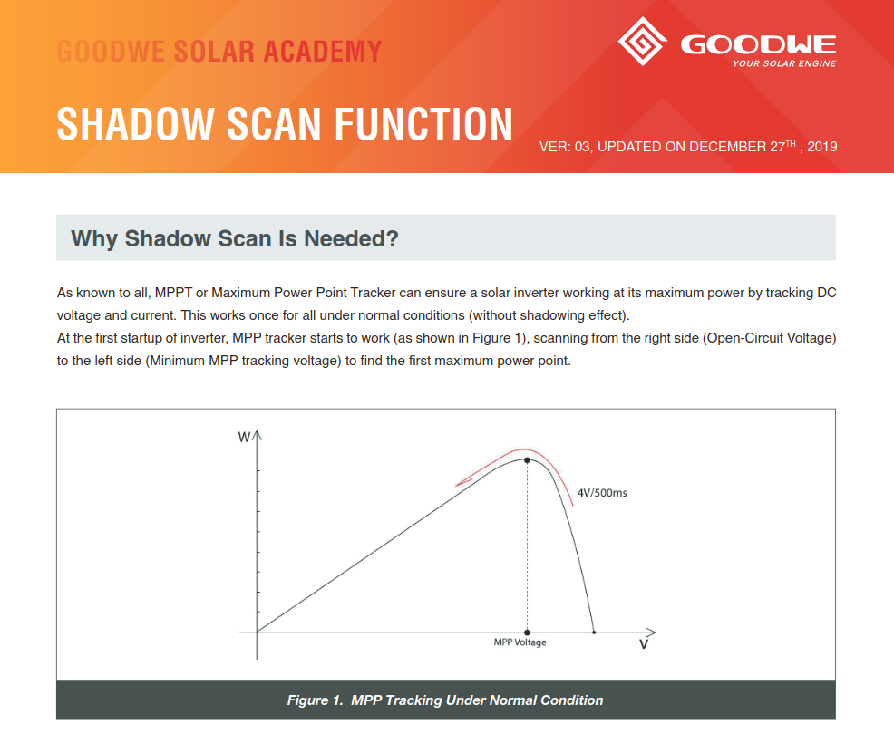

No recuerdo como lo llaman (algo de "shadow"), pero los inversores goodwe (y quizas otros) tienen una funcion que cada hora reconfiguran el mppt de las placas para buscar el punto optimo de producción, especialmente para placas con sombras.
Durante ese tiempo de reconfiguracion no producen energia.
Es una funcion configurable desde menu. En la explicación de la configuración mismo lo explica.
No sea que tu inversor tenga esta funcion y esté activada.
Archivo adjunto 28169
Hablo de esta función...
pero igual el tuyo no lleva esto.

como sigue? de momento no explica nada de sombras
