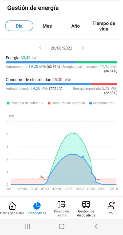

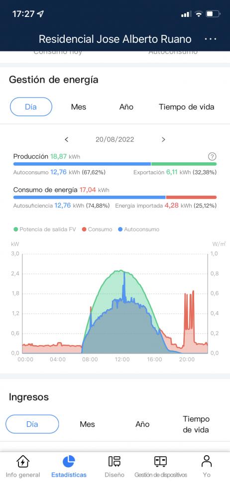

Re: grafica app fusión solar
Yo en la grafica veo una curva de producción (verde) por encima de la curva de consumo (rojo). Lo que sí va paralelo al consumo es la curva de autoconsumo (azul). Además en las estadísticas te indica que has producido 18,87 kwh de los cuales has autoconsumido 12,76 kwh y exportado 6.11kwh

No, son temas distintos. Los datos de la gráfica que comentáis los entiendo. Lo que no entiendo es que la curva del autoconsumo vaya de la mano de la de la producción. Es decir que según aumenta la producción, aumenta el autoconsumo automáticamente. No se si me explico

No he hecho la prueba, pero es que no es necesario. No tiene lógica porque yo no voy aumentando el consumo según aumenta la producción. Por ejemplo, cada mañana a las 11 comienza a funcionar la bomba de la piscina. Lo demás sigue todo igual. Standbys y si acaso que enciendas cafetera o microondas un momento. Pues debería haber un salto de autoconsumo a las 11 y luego mantenerse ahí, no seguir subiendo en paralelo a la producción. La gráfica tiene la misma forma cada día. La única diferencia es que si ponemos lavadora o lavavajillas si salta un pico hacia arriba. Y en cuando termina el pico desaparece. Eso sí es lógico.

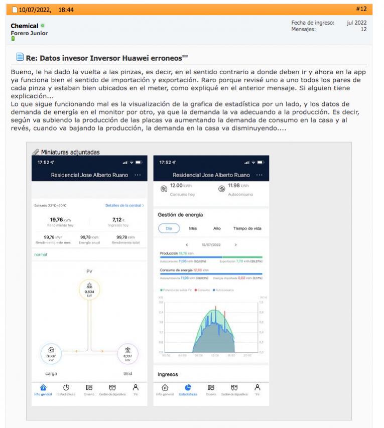

Si es así, pienso que tienes un problema con el sistema de medición y/o la conexión de las fases.
Lo mejor es que lo revise el instalador.
Cosas de las que sospecharía:
Polaridad del cableado de las pinzas en relación a su orientación.
Correspondencia entre conexión de fases al meter y colocación de pinzas en fase correspondiente.
Conexionado del meter.
Ubicación de las pinzas.
Conexionado de las salida del inversor a la vivienda.
En el hilo anterior creo que te adjunté el esquema de conexionado completo.
Algo debe haber. Como ya dije en el otro hilo, ya tuve que cambiar la posición de las pinzas al contrario de como es lógico ( estaban bien puestas, con la flecha hacia el cuadro de la vivienda) y solo entonces empezó a msrcar bien la dirección de las flechas de Consumo de red o volcado a la red en la app.

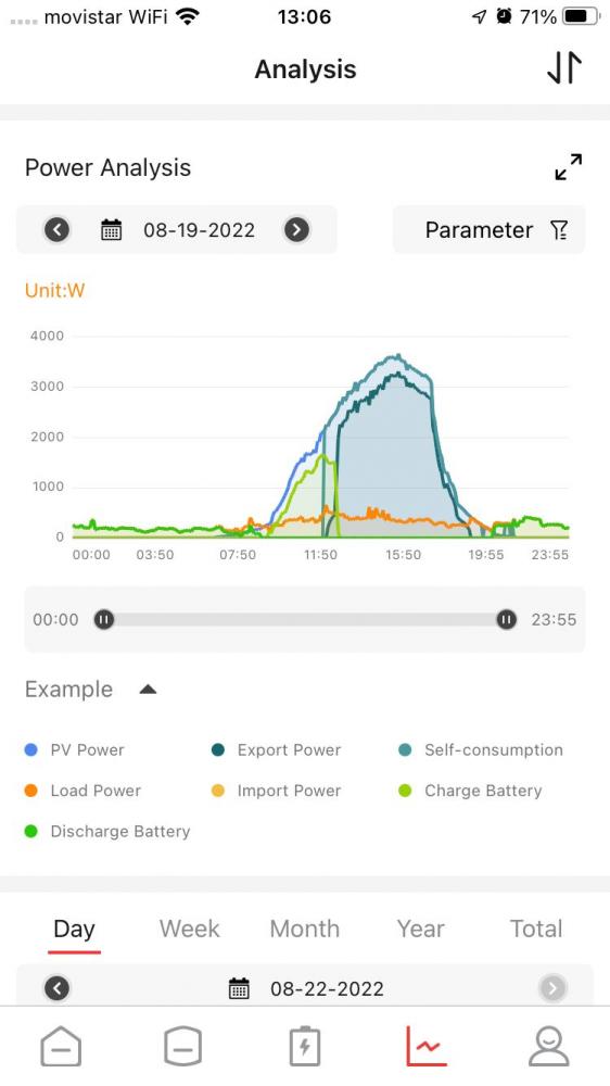

Archivo adjunto 28020
adjunto mi grafica de un dia que exporté a la red para ver lo que daban de si mis placas. En Offgrid es complicado ver los limites.
en azul electrico la produccion
en naranja el consumo de la casa
los verdes son de la bateria, el claro es carga y el oscuro descarga
los otros azules exportacion (que sigue la linea de la produccion pero justo por debajo, restando el consumo de casa) y el autoconsumo que se solapa con la produccion a partir de las 11:50 que es cuando abri el grifo hacia la red.
ese "autoconsumo" tampoco lo entiendo, pues no es ni la exportacion ni lo consumido en casa.
Creo que quien hace los graficos no acaba de saber que titulos poner a las cosas.

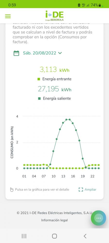

A mi me ocurre lo mismo que a chemical. La curva de autoconsumo sigue una campana similar a la de producción. En mi caso el caso es curioso porque además estos días estoy de vacaciones y el consumo es mínimo por lo que la información es errónea.
Archivo adjunto 28043
Adjunto también la información que aporta la distribuidora en la que se puede comprobar que si tuviera ese consumo que indica fusión solar el vertido a red no podría ser tan alto.
Archivo adjunto 28044
Según la explicación de la empresa instaladora es que tengo una instalación trifásica y tengo descompensación entre las fases que provocan estos errores de información en fusión solar.
Lo cierto es que la explicación no me convence demasiado y estoy intentando averiguar la razón por lo que ocurre esto.
