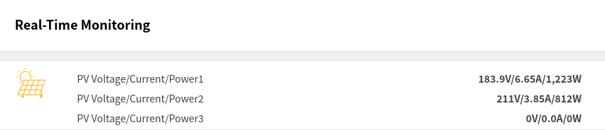

Yo tengo esos paneles en version de 450w
Archivo adjunto 28019
son dos string de 5 paneles y como veras en la imagen el 2 esta sombreado, pero el 1 no deberia estarlo en este momento y trabaja con tension de panel a 36v
Si tu panel da menos tension podria ser que este buscando el punto de maximo debajo de los 30v.
otra cosa que puede estar pasando es que tu medidor no mida bien y al circular la corriente al reves no la sepa ver. Mira si el inversor se calienta, seria señal que esta trabajando.
