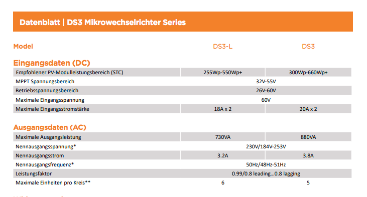

Bueno, acabo de encontrar un hilo en un foro alemán, que viene a decir que hay gente con problemas parecidos, tanto con el DS3 como el DS3L. Se ve que requieren voltajes de placa altos para rendir óptimamente y que les cuesta arrancar.
https://www.photovoltaikforum.com/th...ds3-und-ds3-l/

- Se sabe (ver https://youtu.be/m1tQIwIjW3c en minuto 10:17) que hay un problema con la activación de la inyección cero desde la ECU-C en la versión 1.2.1 del firmware; con la versión 1.2.2 también me sigue pasando, aunque justo el día que tenía los inversores desconectados (pero la ECU-C operativa y conectada a internet) se me actualizó a la 1.2.2A. No he podido probar si eso soluciona algo de lo anterior.
- Aparte del foro alemán que ha citado el compañero, hay uno frances donde también se habla de estos temas: https://forum-photovoltaique.fr/view...p?f=16&t=51664
- En ese hilo comentan como acceder a configuraciones avanzadas de los inversores desde la IP de la ECU-C y ahí he podido ver dentro del apartado "Inverter Power", que efectivamente estan limitados. Tenía todo desconectado a falta de dejarlo bien y no pude hacer más pruebas, pero en esos menús ocultos se puede ver tambien el LOG de cada inversor por día y hora, estado de los mismos, si ha saltado alguna protección interna, etc etc.

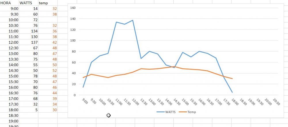

Bueno, hoy he ido haciendo medidas puntuales de producción y temperatura superficial de la placa.
Aunque el metodo es rudimentario, queda bastante claro que cuando sube de 36 el rendimiento se va a la mierda:
Archivo adjunto 28079

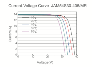

Fíjate en la curva de Temp vs. V/A. A partir de los 40ºC para mantener la potencia máxima el MPPT debería bajar el voltaje por debajo de los 30V. Me pregunto si el MPPT intenta mantener el voltaje por encima de los 30V cayendo la intensidad y por lo tanto la potencia.
Archivo adjunto 28082

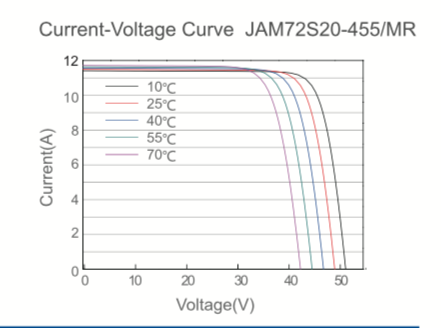

El panel de 450W tiene una curva que incluso a 70C se mantiene el V por encima de 30V a potencia máxima.
Archivo adjunto 28086

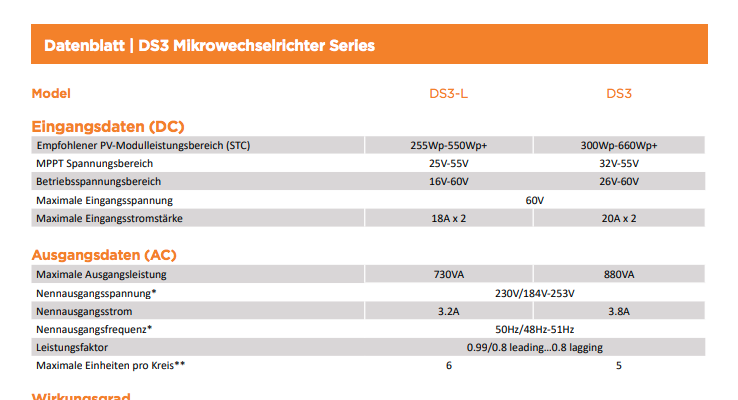

Ostras, lo que pasa es que el DS3L tiene el seguimiento MPPT entre 25-55 V. La temperatura afectaría, pero seguiría estando un poco por encima del valor inferior del rango de trabajo ¿no?. Aparte, 130W de pico parece poquísimo y la curva de producción está claro que no parece indicar un bloqueo en el DS3L.
Salchicho, ¿podrías medir voltajes accediendo a la parte trasera del panel?. Sino bueno, a ver con el de 450W que pasa.
Re: Bajísimo rendimiento placa con microinversor
En el foro alemán hablaban de dos fichas técnicas del DS3L una con el rango 25-55V y la otra de 32-55V.
Archivo adjunto 28087
Archivo adjunto 28088
Uhmm, pues a esperar al nuevo panel, porque esto es Murphy y fijo que su DS3L es de los segundos.

Si estoy generando más potencia a las 10:30 que entre las 12 y las 14 teniendo pleno sol, me da que algo falla.
Puse unas medidas de ayer con pleno sol y como ves sobra las 11 generaba 130w, y conforme aumentaba la temperatura de la placa ya generaba muy poco.
Y la verdad idea tengo poca, es un experimento. Si tuviera idea hubiese escogido otro modelo de placa con más voltaje.
