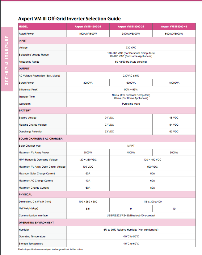

Por lo que dices es un clon del Victron Aexpert VMIII.
A ver si el forero Tejota te echa una mano, que conoce a fondo esta estirpe de inversores.

Si, es parecido al axpert que comentas, ( los manuales y menus casi podrían intercambiarse, salvo por pequeñas diferencias-opciones) pero el que tu dices tiene una potencia de PV de 4000W y el mio de 5000. Además, en el axpert VM para usar un generador te "recomiendan" explicitamente un estabilizador y en el mio no. Mas que clon, todo este tipo de inversores son del mismo fabricante voltronic y comercializados por diferentes marcas, con sutiles diferencias de firmware y displays.

El Aexpert VM III es de 5kW FV también y en su manual no dice nada de un estabilizador.
https://autosolar.es/pdf/Manual-Volt...pert-VMIII.pdf
Archivo adjunto 28015
Re: Dudas en ampliacion de instalacion fotovoltaica.
Supongo que será un error del manual que he mirado yo.. Tiene mas sentido que sea de 5000, de todos modos.
Lo del estabilizador lo indican el una de las web españolas en la que lo venden.
De todos modos, parecen casi identicos en prestaciones.
Edito: Veo que los datos que he puesto son del VMII y no del VMIII.
De todos modos, lo de recomendar el estabilizador para la carga con generador en la web que te digo lo recomiendan para el VMII y VMIII
