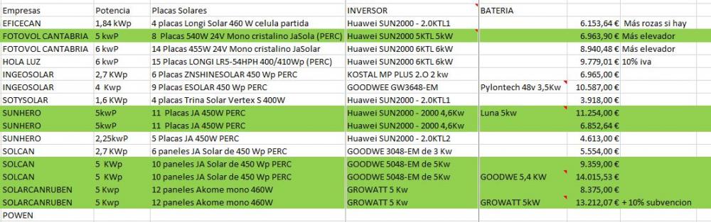

Hola, estoy decidido a realizar una instalación fotovoltaica en mi casa. He pedido varios presupuestos y cada uno hace su interpretación. El consumo que realizo al año es sobre 1800 KwH. Me presupuestas sistemas desde 1,8 KWp hasta 6KWp con una oscilación desde 4 placas hasta 15 placas solares. La instalación sería sin baterías en un principio. Tengo un mar de dudas, principalmente por mi desconocimiento del tema, a ver si me podéis echar una mano, os lo agradecería muchísimo.
1.- Mi gran duda es si es interesante poner una instalación adecuada al consumo o ya que estás con ello poner algo sobre dimensionado, creo que en el futuro se utilizará más la energía eléctrica, sobre todo si la produces. Además no sé si es posible y fácil hacer ampliaciones años después, por el tema de compatibilidades de los equipos instalados.
2.- Solamente uno de los instaladores me ha preguntado para poner una toma de tierra independiente a la de la instalación eléctrica actual me sugiere una instalación de 5 o 6 KWp pensando en el futuro. No sé si es imprescindible, adecuado, necesario o se puede prescindir. Me ha resultado curioso
3.-Sobre los equipos son variopintos, pero una mayoría se decantan por inversor Huawei, que creo ue es bueno y placas todas monocristalinas con tecnología PERC, que creo que es lo último también.
Cualquier sugerencia o ayuda será bienvenida.

Hola, como parece que puede ser del interes y ayuda de alguien, actualizo el resumen de presupuestos que tengo.
Los resaltados en verde son los de 5Kwp o así que creo es lo que me puede interesar. No obstante en general me parecen algo caros. Creo que cuentan con lo que 'podemos' obtener de la subvención y ya te hacen la cuenta de la vieja.
Archivo adjunto 28089
Se escuchan opiniones y experiencias con instalaciones.
Gracias, saludos.
Gracias, saludos.
Mi opinión ya esta dicho, con el consumo de "mierda" anual que tienes te costara mucho amortizar la instalación, y como no recibas la subvención pierdes dinero, así de claro
