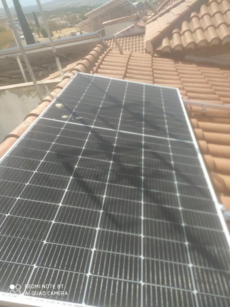

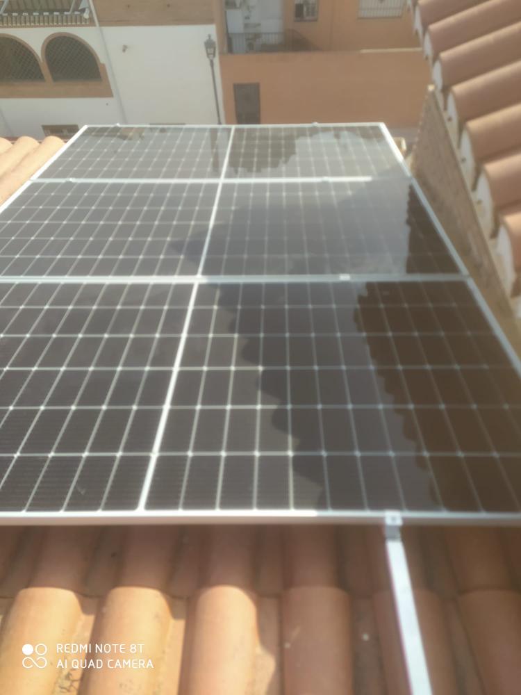

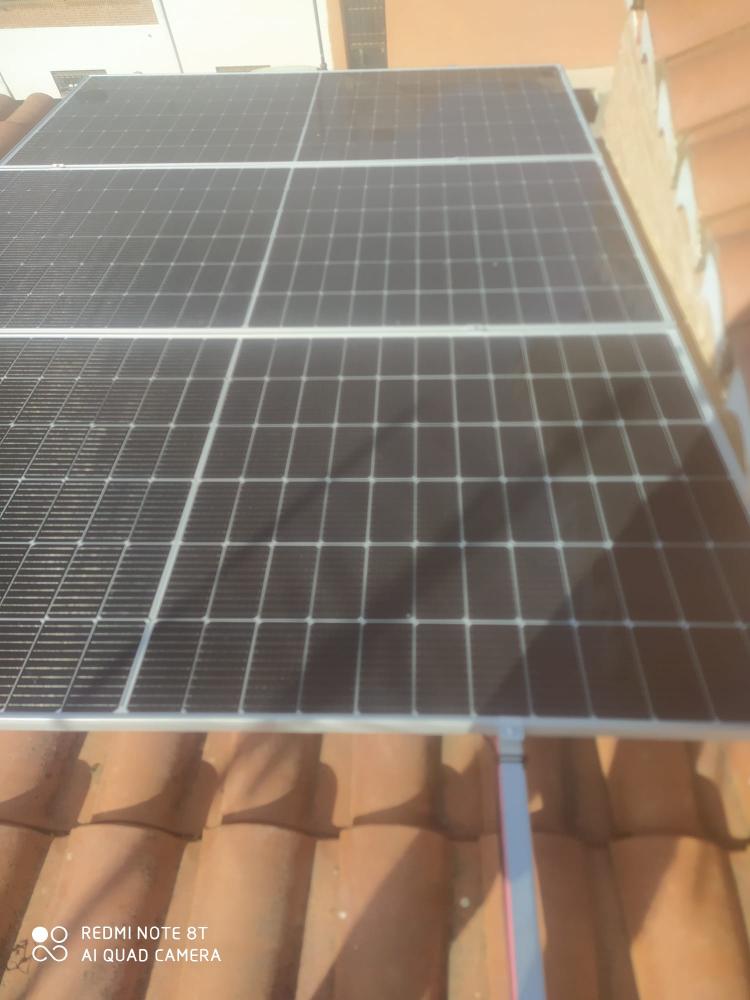

En mitad de la instalación me da por subir al tejado y veo que el segundo string lo han cambiado del sitio pactado sin decirme nada, les pido explicaciones y se disculpan diciendo que no hay problema y que la producción no va a menguar por eso, buenooo
Al terminar e irse me da por subir a ver mi flamante instalación y veo con horror sombras producidas por el tejado al que se han acercado demasiado…..mmmm no pasa nada llamaré para que lo aclaren, me comentan que no son importantes y que la producción no se verá afectada….. mosqueo por mi parte….. no soy técnico pero sombras??. Me atiende el Gerente y muy amable me comenta que no me preocupe que lo arreglarán.

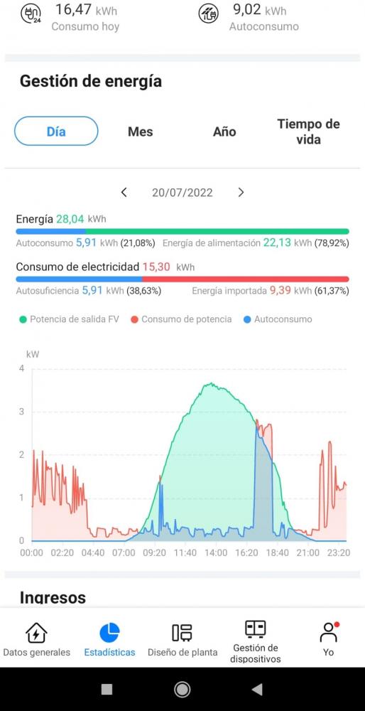

Adjunto fotos de las sombras y de la gráfica de la producción.

Primero, la sombra de la antena de televisión quizás la puedas reemplazar a otro sitio sin tener que hacer mucho lio y eso se supone que te mejorará la producción.
Lo de la sombra del tejadillo, si no tienes más espacio en el tejado y la sombra te incide o bien a primera hora de la mañana o a última de la tarde te afectará poco, por ejemplo, mis sombras en esta época del año a partir de las 17h empiezan a cubrirme los paneles y a las 18h tengo la mitad de paneles cubiertos y siguen funcionando, claro que a menos carga. Tengo asumido que mi tejado es el que es y no puedo quitar las sombras ni poner placas en otro sitio.

Respecto a la curva que has puesto, yo la veo un poco deformada, seguramente por las sombras.

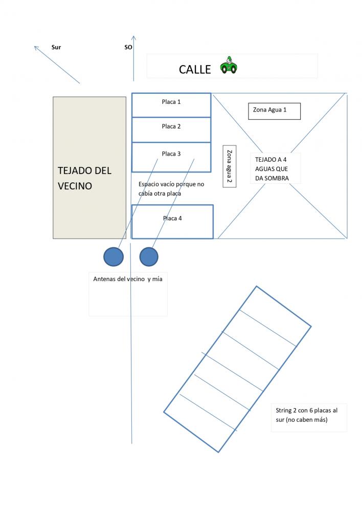

Siento no haber puesto todos los datos era por no hacer un tocho insufrible.
La sombra de las antenas es desde las 10 hasta las 13 aprox. Imagino que esa placa está muerta en todas esas horas. Como una antena es de mi vecino no es una opción moverla. La otra sombra empieza desde las 13 ocupando un par de filas de la placa hasta que se va el sol ocupando casi el 60%. La foto es alas 17 o así.
La orientación de ese string es suroeste, desconozco si la producción es correcta, yo también creo que es poco, por eso pido opiniones. El pico máximo de 3,6 me parece poco (aunque no sea el mejor indicativo)
El otro string si está al sur pero allí ya no caben más placas. Y ese si está ok bueno más o menos (también tiene su historia)

Como veis la gráfica?

Las sombras son lo peor, no solo joroban ese panel, sino todo el string. Aunque sean parciales.
Por tu curva y las fechas es como si hubieras montado 4kW. Por otra parte, si no tienes sitio, mal apaño tienes. Lo único de Olvera las placas que tienen las sombras del tejadillo y que te devuelven la pasta de ellas. En producción ni lo vas a notar.
(Los microinversores serían una movida a esta altura - todo montado, líneas de continua tiradas- y tampoco van a mejorar la leche)
Update: he mirado ese día, y yo con 3.6kWp produje 22 kWh. Tú estás como si tuvieras 4-4,3kWp. Y a ver en invierno.

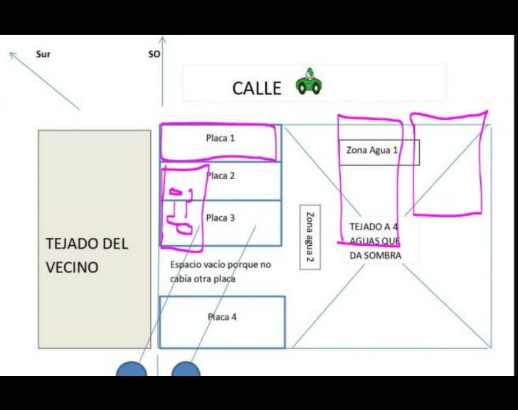

Pues he hecho un mini mapa para que sea vea un poco el tejado, (No soy delineante no os riais)
La cronologia de sombras es:
-Antena:
La doble antena afecta a la placa 4 desde las 9.30 hasta las 13:30 o asi.
a la placa 3 afecta la doble antena desde las 9.30 hasta las 12 o asi.
-Tejaillo:
A las 14:00 ya invade una fila de la placa 2 y 3, avanzado sin descanso hasta el 50% delas placas sobre las 18 horas.
la placa 1 es la menos afectada aunque tambien se tapa un poco sobre las 17 horas
Mi posible solución es elevar las placas 1,2,3 sobre la llamada zona de agua 2 y mover la placa 4 a la zona de agua 1, alternativa es directamente quitar la 4 pero se quedaria en 3 placas por 6 del otro string nose si eso seria correcto, o poner un optimizador en esa sola.
Otra solución es resignarme como dice Malainfluencia (vaya nick jaja) y disfrutar de lo que produce y esperar al invierno para ver números
Otra cuestión es que acabo de ver la app y me aparece "inversor apagado instruido" y no consigo arrancarlo..... puesto que yo no he tocado nada es posible que lo hayan apagado desde la empresa????, mañana los llamaré pero si es así tela telita

Dónde tienes 4 placas, también podrías ponerlas en horizontal, aunque sólo sean 3: una de ellas dd tienes la etiqueta "zona de aguas 2" en el dibujo, y las otras 2 en horizontal debajo de esa. Incluso al ser otro string, optaría por menor tamaño de esos paneles y te caben más en horizontal.

¿Cuántas placas te caben en el tejado zona agua 1 y cuantas en el tejado zona agua 2? En esos tejados no tienes sombras, ¿verdad?
Si en cualquiera de esos tejados te caben las 4 placas y no tienes sombras, la solución puede ser pasarlas 4 placas del string con sombras a tejado agua 1 si quieres tener una mejor producción por la tarde, o al tejado 2 si prefieres tener mejor producción por la mañana. Las 4 en mismo tejado no vale 2 en un tejado y 2 en otro.
Si no te caben las 4 placas en los tejados 1 o 2 (las 4 en el mismo) yo solo veo 2 opciones o aguantarse con la instalación que tienes y exigir por ejemplo un descuento por el desastroso diseño de la instalación; o bien sacar el inversor venderlo en Wallpop, Milanuncios y similares y poner 5 microinversores APS DS3.
Por cierto acabo de fijarme que en la 2º foto en la placa 4 se ve un par de manchas importantes, quizás de una cagada de un pájaro, que te fastidian aún más la producción, cuando suban a arreglar el desaguisado de las sombras que aprovechen y te las limpien

En esos tejado cabría una o como mucho dos sobresaliendo del tejado, pero me has dado una idea que no sé si será un disparate moverlas así aprovechando que la orientación y angulo son similares: placa 1 igual, mover la 3 y 4 a agua 1 (si caben) y la dos girarla a vertical tal que así
Lo de los pajaros es mortal se posan en la antena y claro evacuan ahi, iba a poner un espantapajaros con CDs antiguos pero claro daban mas sombra........

La orientación de las placas de un string tiene que ser la misma.
Yo tengo optimizadores Huawei y sombra de una antena y es muy poco lo que pierde, entorno a 20-25w creo recordar y las cagaditas de pájaro igual. Y digo poco ya qye con los optimizadores veo la producción de cada placa.
Por la gráfica que pones de producción queda claro que el string de las 4 placas no va bien ya que el pico paximo de producción parece ser 3,6kw que en su mayoría son producidos por el string de las 6 placas al sur. Cuando llegue el invierno las sombras seguramente te tapen por completo alguna o varias de esas placas con lo cual elevar las placas si se puede sería una opción.
