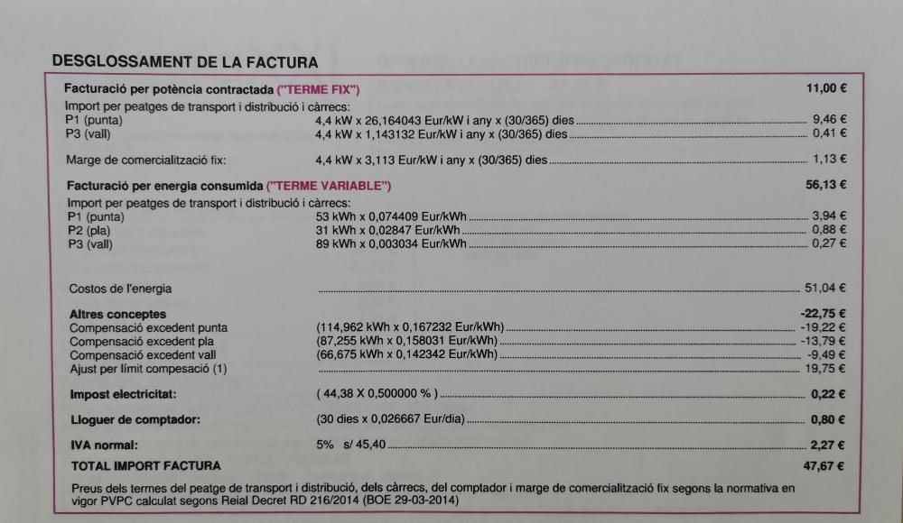

No se como subir una imagen de la última factura,pongo los valores totalizados de la parte variable a mano, a ver si podemos aclarar el tema de la compensacion:
Peajes transporte ,distribucion + cargos: 5,09 €
Coste Energia: 51,04 €
TOTAL ENERGIA 56,13 €
Compensacion excedente punta+llano+valle: -42,5 €
Ajuste por limite compensacion: 19,75 €
TOTAL COMPENSACION -22,75 €
Al final,lo consumido 51,04 menos lo compensado 22,75 son 28,29 € que es lo que me cargan de variable.
No entiendo el valor de ajuste por limite de compensación,para mi tendria que ser 0€ ya que el valor consumido es mayor que el excedente ,por lo que no hay que ajustar nada,es lo que yo entiendo como compensación simplificada,pero igual estoy equivocado y agradeceria que me lo explicaras...
Este no es un error puntual de mi factura,mira por la red y veras un monton de reclamaciones a Energiaxxi por este tema y por eso la pregunta de este hilo,a los que estais en Iberdrola,Natrugy,etc...en pvpc,os pasa lo mismo ?
Para mi,estoy regalando ,en este caso,el ajuste por limite de compensación...
Adjunto captura,que ya veo como se hace,
Archivo adjunto 27823

Algo hay mal con esa factura, en mi caso la compensación nunca llega a cubrir el 100% del Coste de la Energía (1 o 2 € de diferencia), pero esa diferencia es muy grande.
Pon una reclamación.
Es imposible descifrar estas facturas.
Hay un hilo en el foro de OCU que habla de lo mismo...
https://www.ocu.org/comunidad/energi...-de-excedentes

No tiene pinta de ser eso, ya que en P1 y P2 ha generado más del doble de excedentes, en P3 sí tiene un déficit de 23kWh, pero que no justifican los €19,75 que le restan.

Genial el simulador,he subido el csv y sale como la factura (alguna minima diferencia en los calculos) ,pero compensando todos los excedentes 42,5 € ,ajuste por limite de compensacion igual a cero,bueno,tampoco sale ese termino en el simulador.
Utilizando los consumos por tramos que da el simulador ,he hecho el calculo por tramos y en punta y plano limita los excedentes aprox 8 € en total (porque son mayores que el consumo) ,por lo que compensan 34,5€ en total
La factura de EnergiaXXI ,limita 19,75€ , por lo que compensan 22,75€ en total y que no coincide ni de lejos con los calculos anteriores...No se,he puesto una reclamacion en la oficina de EnergiaXXI
