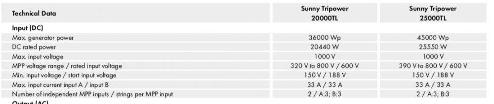

Ese inversor soporta hasta 45kWp de paneles.... y de salida da 25,55kW... así que instalar 25,5kW de paneles no es nada descabellado....
Archivo adjunto 27838
