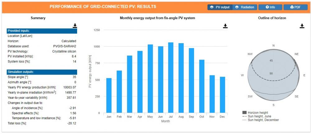

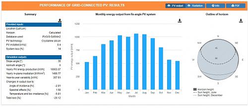

    Buenas @rimil0uz pues no conocía la herramienta, me he puesto a jugar con ella con este resultado:
    No se si interpreto correctamente los resultados y si los he configurado bien??? Solo 1.5kW pico produciría? Los paneles estarían orientados sur y con un tejado a 30º aprox.
    Hola @RubenPL,
    Busque un foro especializado tarde por error, bueno a tiempo porque aun no he hecho la inversión, pero tarde porque empecé preguntando pensaba que tenia algo de idea del tema...
    Tras pedir 3-4 presupuestos a los primeros enlaces que aparecían en internet, me iba sorprendiendo mas, pero me costaba encontrar algo razonable en precio. Los componentes uno a uno vi en búsquedas rápidas un 20% de incremento de precio y ya iba mosca. En una conversación en mi banco me ofrecieron financiar con EDP y ahí saltaron todas mis alarmas. Me dieron el mismo presupuesto que este instalador.
    Acceder al foro y aprender fue lo primero que me vino a la cabeza... la realidad es que llegamos a este mundo en pañales y se agradece vuestra claridad y cercanía. A ver si consigo reconducirlo y hacerlo medianamente bien.
    El backup box, no sabia que era necesario. Me podeis dar mas info de su funcionamiento?

    may 2020
    Las Palmas GC
    400
    Predeterminado Re: Esto me ofrecen
    Cita Iniciado por Marcosun Ver mensaje
Nombre: PVG_TOOL.jpg
Visitas: 108
Tamaño: 54,0 KB
    Hola @RubenPL,
    En esa grafica no veo por ningún lado que la potencia pico sea de 1,5kw, simplemente veo que por ejemplo en los meses centrales la instalación producirá 1000kwh al mes, y en invierno mas o menos la mitad deberías compararlo con tus facturas de electricidad para ver si de adecua a tus necesidades. Con ese numero de paneles calculo que tendría un potencia pico de aproximadamente 6,5 o 7 kw en un día de buen sol y en momentos puntuales incluso algo más si por ejemplo tras pasar unas nubes (las placas estarán más frescas) el sol vuelve a incidir en ellas.
    Respecto al back box no es imprescindible en esa instalación pero sin él si hay un corte de luz el inversor se desconecta y deja de producir, en consecuencia te quedas sin luz pese a tener placas inversor y baterías. Te preguntarás, ¿para que quiero entonces la batería? pues para consumir en horas en las que la producción solar es inferior al consumo la energía que has almacenado en la batería en las horas en la que la producción solar era superior al consumo y siempre y cuando no haya un corte en el suministro de la compañía. Eso es para lo único que te va a servir la batería sin el back up box.
    El Back up box es al fin y a cabo un sistema de contactores que permite que cerrar el circuito correspondiente a toda la instalación eléctrica de la vivienda. Cuando hay red eléctrica el inversor esta sincronizado a esta exportando en su caso los excedentes. Cuando por ejemplo hay una corte de luz por una avería en el tendido eléctrico el inversor no tiene red con la que sincronizarse y si crease su propia onda senoidal de corriente alterna podría salir electricidad a la red eléctrica con el riesgo de electrocución del operario de la compañía que estuviera reparando la avería. Como se soluciona esto pues con el Back up box que cierra el circuito de la vivienda y permite al inversor crear su propia onda senoidal con la que alimentar los consumos de la vivienda sin que salga electricidad fuera (el circuito de la vivienda es cerrado respecto al exterior). Esta onda senoidal no se puede "unir" (se produciría un cortocircuito) con la que llega de la compañía distribuidora una vez reparada la avería por eso en cuanto se detecta que ya hay electricidad de la calle el inversor vuelve a sincronizarse con la red y en pocos milisegundos primero deja de crear su propia onda y abre el circuito de la vivienda entrando la electricidad de la calle. (Perdón por el rollo).
    Este sistema que parece tan novedoso no es nada nuevo y muchos inversores en vez de esto traen una salida de cargas críticas, la cual evidentemente no puedes unir con la electricidad de la calle, pero con un contactor o conmutador que cuesta menos de 50€ en cualquier gran almacén de bricolaje se hace la instalación y todo funciona igual. Al fin y al cabo el back up box es un contactor. Cual es la diferencia entonces pues que el back up box te costará a lo mejor 500 o 600€ y el contactor normal 50€.
    El inversor Huawei puede funcionar con baterías? Sí
    Puede funcionar con baterías y tener electricidad en caso cuando hay un corte de la luz de la compañía? Sí, si tienes el back up box.
    Merece la pena es inversor si vas a poner baterías? NO. Y es un no bien grande. Si tienes el inversor Huawei y quieres poner baterías es más rentable sacarlo y revenderlo, incluso regalarlo y poner otro inversor hibrido con salida de cargas críticas (Ingeteam, Goodwe, etc., no necesitan ningún back up box) y que sea compatible con baterías Pylontech o dyness. Puedes comprobarlo tu mismo haciendo número en cualquier web o en la central de compras del foro.
    Por desgracia sospecho que esto último tampoco te lo ha comentado el que te ha hecho el presupuesto.
