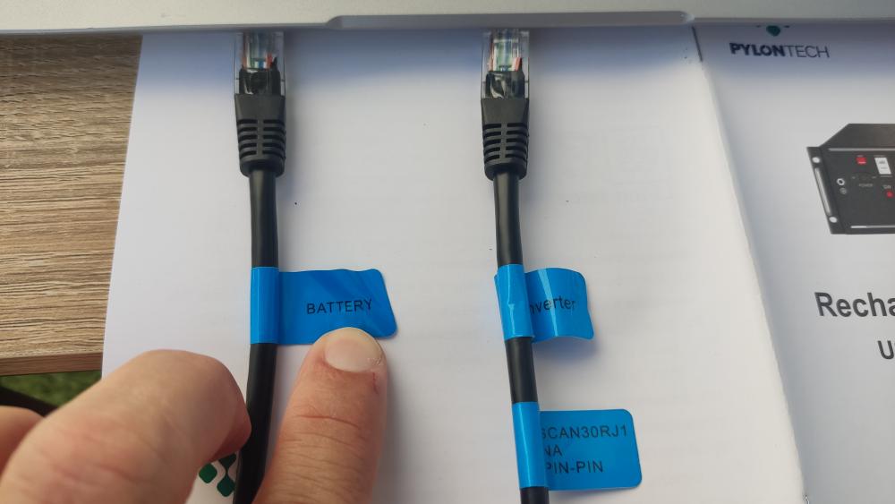

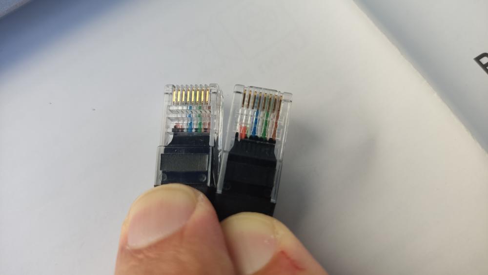

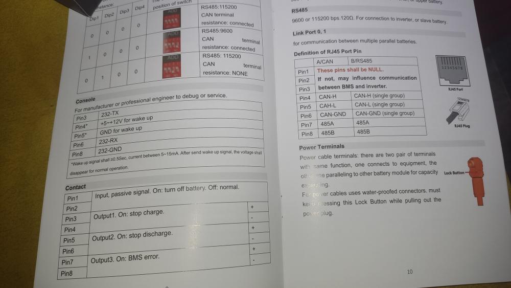

Sin embargo tengo una duda con respecto a la conexión con las baterías. Se tratan de 2 US3000C que, según el instalador, daban problemas con el BMS y el Voltronic, así que me las pusieron en USE.
Mi primera duda es respecto al cable para comunicar la batería con la raspberry y con el PC. Sería de agradecer enlace a un post donde aparezca bien descrito porque, he visto varios y no todos coinciden en los conectores, ni en las conexiones ni en los hilos a conectar.
¡Sé que debería leer más antes de preguntar!
Supongo que debería tener un terminal RJ45 y el que va al PC o rasp debería ser USB.
¿Vale uno como el del inversor con el cable USB-RS232 con el PL2303?

Los cables que te hacen falta los puse en #4 tanto para la bateria como para el inversor. Pueden ser conversores del tipo PL2303, CH340 o FTDI. Pero siempre niveles RS232 a USB. No valen los conversores TTL a USB. Los primeros excursionan a +-12V y los segundos excursionan a +-5V o +-3V

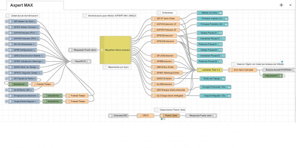

Nodered es nodejs puro y duro. Supongo que no tendras problema en codigos javascript.... algunos nodos hay que picarlos en codigo a la vieja usanza. Otros se pueden hacer con los nodos del core nodered.
Cuando tengas los cables, busca algun hilo mio o algun post donde habra codigos para los voltronics para sacar los datos. La intencion es sacar un objeto en donde esten todas las keys y sus valores del inversor cada 5 segundos o asi. Y ya despues con ese objeto cada 5 segundos hacer lo que sea necesario: graficas, almacenar en bbdd para timeseries, tablas, etc.
Despues esta el tema de control, es decir, mandar comandos de setup al inversor para que haga lo que tu quieres en base al objeto de datos cada 5 segundos.

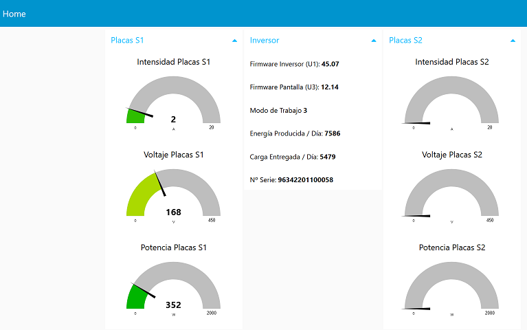

Por ejemplo, esto seria un dashboard interactivo hecho con nodered para 16 pylontech sacando los datos por puerto consola con un cable de esos rs232-usb.
https://tejota.net/media/k2/images/S...shboard-TJ.png
Como podras observar, si tienes los datos de las baterias y tienes los datos del inversor, puedes manejar el inversor segun se estan cargando o descargando las baterias haciendo un algoritmo de carga propio sin depender de si estan conectados el inversor y las baterias, se hablen y se entiendan. Es decir, tu entiendes lo que habla la bateria, tu entiendes lo que habla el inversor y por tanto el inversor va a hacer lo que yo le diga segun vaya diciendome cosas la bateria. O sea, tu tienes todo el control.

No hace falta ningun wireshark ni nada similar. Estas en node-red... eso es una plataforma de desarrollo en donde con los conversores adecuados para puerto serie vas a ver todo el trafico que quieras.
En pylontech el puerto que yo he usado para sacar los datos de la bateria es el de consola de la maestra. Ahi todo el trafico es en ASCII encapsulado en protocolo rs232.
El puerto de consola es un puerto serie al uso con un RJ45. En el post #4 esta el cableado para un conversor RS232-USB del chipset que sea. En ese post he usado conversores dsdtech con diferentes chipsets. Funcionan todos.
El trafico se genera preguntando a la bateria cosas via comandos. Esos comandos son conocidos y publicos. La bateria respondera a los comandos en ASCII. Solo hay que limpiar la respuesta y parsear las lineas para sacar los valores en forma de objeto {key: valor}.
Idem con el inversor, el pinout del rj45 es diferente a la pylontech pero se usan los mismos conversores. Y sea hace exactamente igual. Se lanzan comandos query y el inversor responde con lineas ASCII que hay que parsear para sacar los valores.
Prueba primero con el inversor ya que hay codigos publicados en este foro. Para tu inversor hay codigos aqui que deberas importar y exportar a tu node-red.
Para saber como se importa y exporta leete este hilo: https://www.solarweb.net/forosolar/f...e-palette.html
Cuando tengas datos del inversor y comprendas como se han sacado, entonces veremos los de las baterias pylontech que ese flujo no esta publicado. Bueno, hay uno publicado de un sudafricano que aterrizo por aqui pero yo me he hecho el mio propio.... no me gustaban los codigos del sudafricano.

EDIT: Ya tengo node-red con sus flujos fluyendo gracias a las inestimables aportaciones de TJ. Ahora, mi siguiente paso, creo, debería ser recoger esos datos y guardarlos. Supongo que ahí es donde entra emoncms o influxdb.

Lamentablemente tengo que volver a pediros ayuda ya que no
tengo claro cuál es el cable que me hace falta para comunicar la batería maestra con la raspi.
Adjunto fotos del manual y del cable queme dejó el instalador.
Archivo adjunto 27853
Archivo adjunto 27854
Archivo adjunto 27855
No sé si se llega a apreciar que los hilos 1, 2 y creo que 3, no están en los terminales.
No tengo ningún problema en grimpar un cable lo único que quiero es tener la certeza de en qué puerto de la batería si el console o el A/CAN o el RS485 y cuales son los hilos a grimpar. Por último tengo un cable USB - RS232 con PL2303 para conectar a la raspi.
Gracias por todo. Un saludo.

Vamos a ver... la pylontech maestra para sacar los datos con nodered sin usar el rs485 que es para comunicacion con el inversor, se saca desde el puerto consola, que es otro rj45 y necesitas otro conversor usb-rs232 como el que has usado para el inversor, lo que pasa que lleva otro pinout diferente. Te lo puse en el post #4 como ya te dije anteriormente.

Bueno compañeros:
Influxdb la tengo instalada en su versión de repositorio, la 2 creo.
En cuanto al disco ssd y la raspberry 3, por ahora, lo tengo pendiente de montar y configurar. Hoy le he querido echar un rato a los datos y al node-red.
Por ahora es muy básico lo que tengo pero, ya puedo mostrar datos.
Archivo adjunto 27868
Y siempre, siempre, mi reconocimiento a las aportaciones de TJ, en este caso.
Archivo adjunto 27869

Muchísimas gracias por la paciencia TJ. Ya tengo el cable pendiente de que me llegue el conector SUB-D9. Perdona la pregunta de ayer pero, como había leido sobre la posibilidad de cargarse algo y, yo la electricidad no es mi fuerte, me siento inseguro y, como he visto tantos esquemas y configuraciones en tan poco tiempo, dudo mucho.
