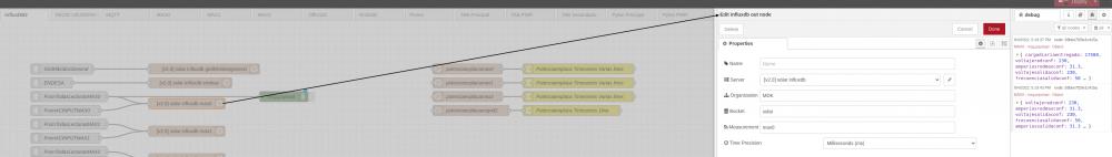

Bueno compañeros:
Influxdb la tengo instalada en su versión de repositorio, la 2 creo.
Ahora lo que más me interesa es poder guardarlos para poder consultarlos con posterioridad. No sé qué uso les dais vosotros, si mirais estadísticas de generación para ver las mejores horas o si detectais algún problema de orientación o qué. ¿Podría usar MariaDB o MySQL mientras aprendo influx?
Dejate de Marias...
Ataca influx desde cero.... influx 2.xx tiene un UI y evitas todo el CLI que habia que hacer con influx 1.xx.... Tambien se puede usar el CLI en 2.xx pero teniendo el UI es mas que innecesario.
Si has instalado 2.xx puedes acceder al UI desde localhost:8086 Tendras que meter un user admin para ponerlo en marcha. Despues te pedira una organizacion, pon el nombre que mas te guste... despues tendras que crear un bucket para la instalacion.... puedes llamarlo solar, FV, como quieras. Seria el nombre de la base de datos para entendernos mejor.
La forma de acceder al bucket o a todo el influx es mediante API TOKENS. Al crear el propio admin general ya tendras un api token para esa administracion. Puedes crear los API TOKEnS que quieras y darles los permisos que quieras. Yo tengo un api token para admin general y otro api token solo para la bbdd de la instalacion que es el que uso en los nodos de nodered para escribir y leer en la bbdd del influx.

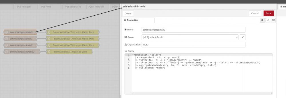

Instalate el nodo influx del nodered y cuando lo edites para meter datos tendras que poner la organizacion, el bucket, y despues el _measurement que es el dispositivo que genera los datos de ese nodo en forma de objeto.
Archivo adjunto 27878
Asi mismo para escribir esos datos tendras que configurar la llamada a la base de datos con el api token que generaste en el UI.
Archivo adjunto 27879
Cada vez que el nodo influxdb out reciba objeto de datos del dispositivo lo escribira en la bbdd del influx.
El UI del localhost:8086 tambien dispone de dashboards para ver los datos por lo que no es necesario grafana ni ningun programa de terceros de representacion grafica.
Yo esos dashboards solo los uso para ir a ver algun tipo de dato muy particular... cuando hay algun fallo o alguna cosa fuera de lo normal.
Prefiero usar los dashboards de nodered haciendo queries con el nodo influxdb in.
Archivo adjunto 27880
Supongo que me has seguido a rueda y no tengo que bajar al barro... no?

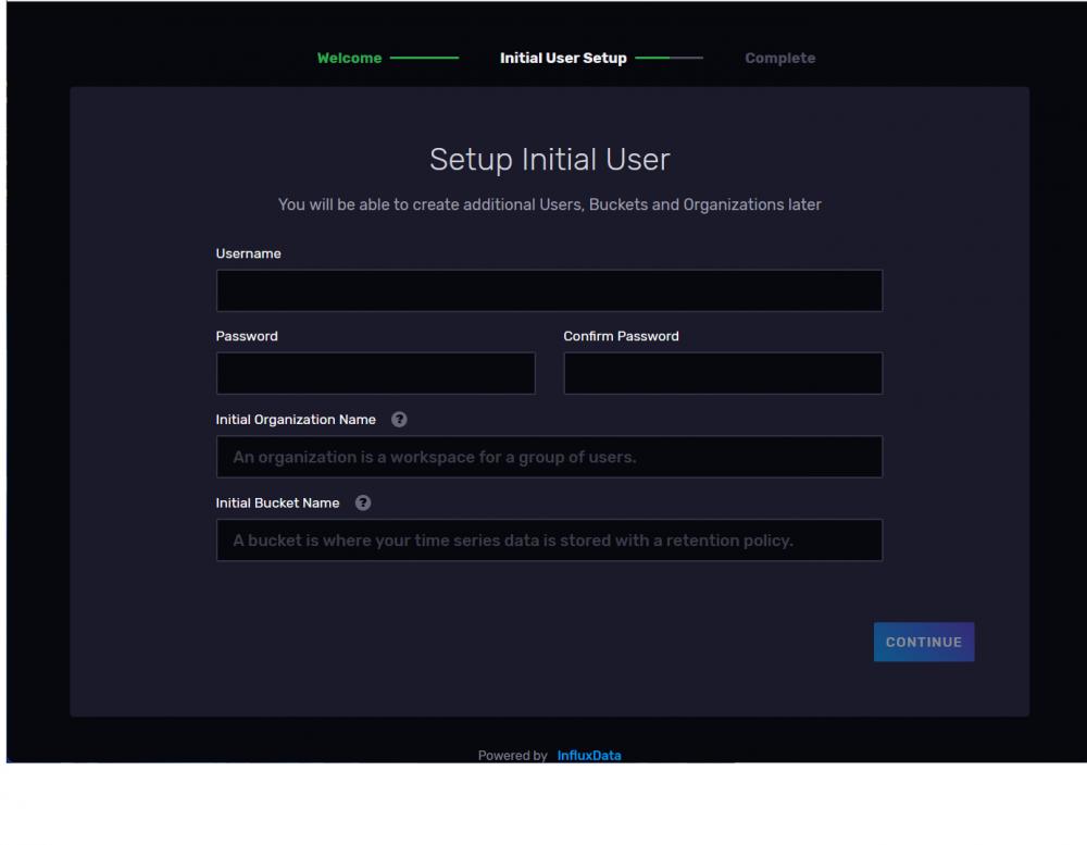

El caso Tejota, es que no accedo al UI.
Supongo que cuando hablas de acceder al UI es acceder al servidor web que crea la aplicación cuando activass el bind.address en la sección HTTP del influxdb.conf
El caso es que aunque lo activo y, al iniciar influxd me dice que lo tengo abierto, al acceder a la dirección con el navegador, obtengo un bonito Error 404 page not found.
He probado a configurar diferentes puertos: 8088, 8090, etc pero, sin resultados aún.
Conseguido Tejota !!!!
Archivo adjunto 27911

Y como estabas metiendo datos si no tenias ni la organizacion, ni el bucket creado y menos el token para escribir los datos ??
Para los nodos de influxdb del nodered hacen falta todos esos datos para acceder a la bbdd influx 2.xx
Re: Sistema de monitorización para instalación fotovoltaica
Buenos días, perdonad el abandono temporal pero, tenía amigos de visita en casa y, me he tenido que dedicar a ellos.
Respondiendo a tu pregunta TJ, estaba metiendo datos desde la consola para probar que el servidor estaba instalado y funcionando correctamente pero, no podía acceder al UI porque estaba pisando el puerto.
Ya está todo solucionado y, puedo escribir y ver datos, aunque aún tengo que entender como funcionan las consultas.

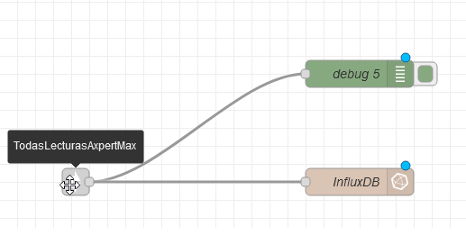

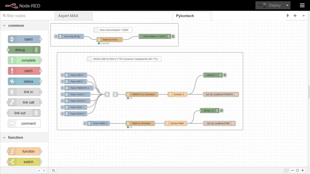

Ahora, tengo la duda de, si debo enviar todos los datos desde el nodo "TodasLecturas ASXPERTMAX" o, si tengo que separar cada parámetro como una métrica.
Archivo adjunto 27986
En principio, los datos que me gustaría guardar y poder analizar con posterioridad son:
Generación de String 1
Generación de String 2
Consumo
Descarga de las baterías durante la noche
Consumo Grid cuando lo haya
Mi idea es la de, por ejemplo ahora y, después de un día en el que ha llovido barro pues, analizar en qué mejora la generación tras la limpieza de los paneles, estudiar las horas a las que empieza a reducir la producción en función de la posición del sol. El objetivo, al final, es tratar de hacer los cambios de hábitos necesarios para adaptarnos a las horas de generación.
Gracias de nuevo a todos por la ayuda.

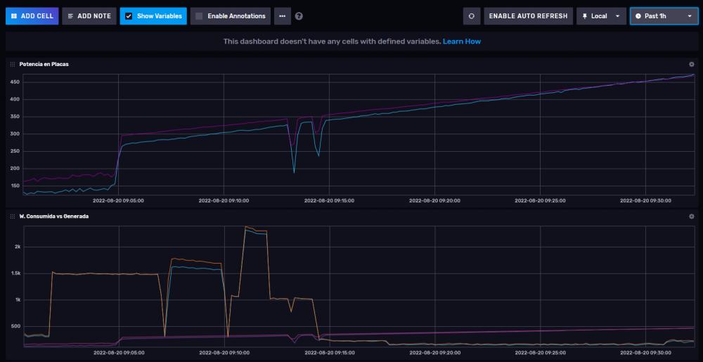

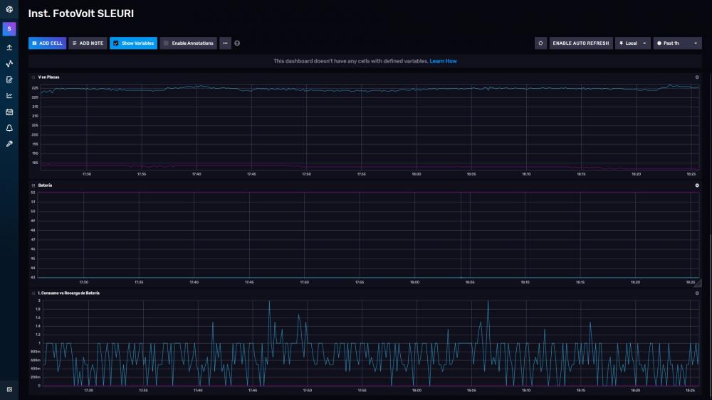

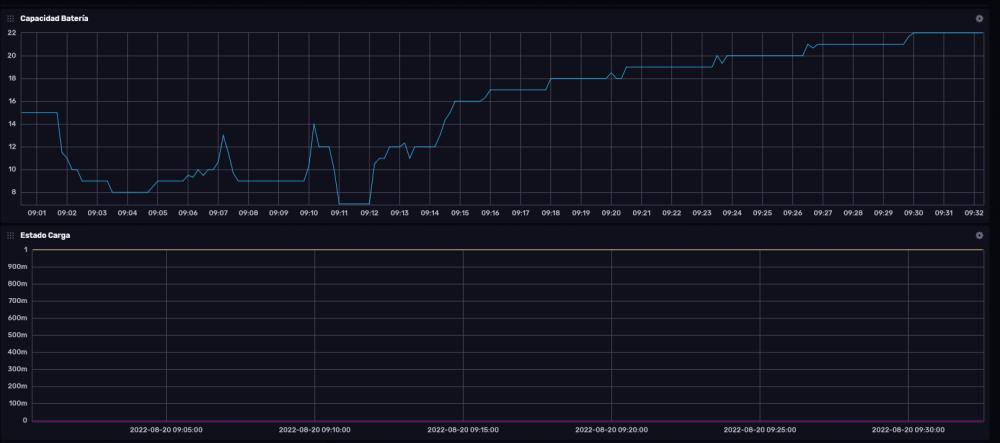

Bueno pues, ya tengo mis primeras gráficas en InfluxDB y, recogiendo datos:
Archivo adjunto 28001
Archivo adjunto 28002
Archivo adjunto 28003
Muchísimas gracias a todos por vuestra inestimable ayuda. Especialmente a TJ por su paciencia.
Ahora me queda el currarme un cuadro de control en condiciones.
No habrá ningún tema con imágenes de Cuadros de Control, ¿verdad? Pienso que estaría bien un tema así para saber qué valores considera interesante la gente y por qué. O qué gráficas prefieren tener a la vista o qué datos históricos sacan para analizar información.

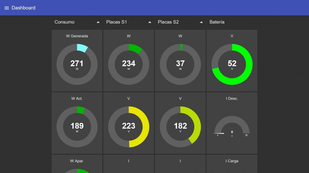

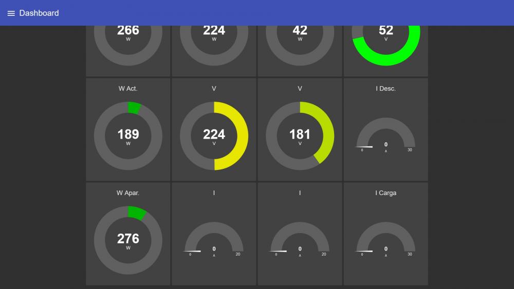

Buenas a todos:
Como me faltan ideas para elaborar el cuadro de control, os pongo lo que llevo a ver qué tal lo véis y qué me podéis sugerir a incorporar o modificar.
Archivo adjunto 28022
Archivo adjunto 28023

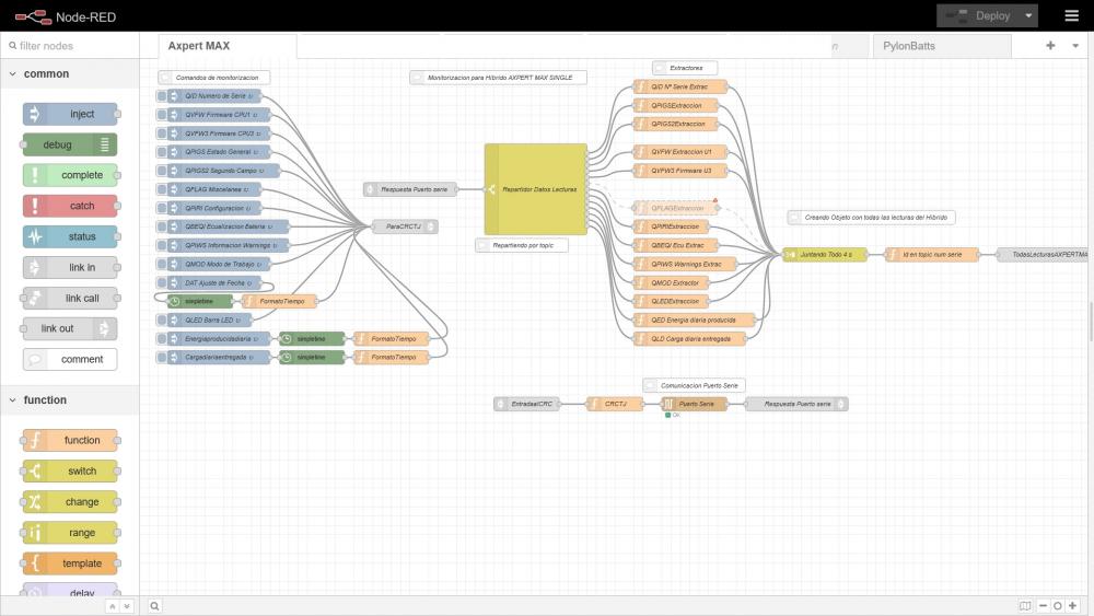

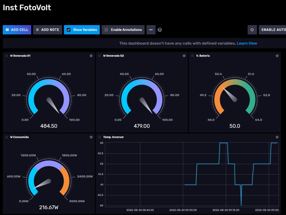

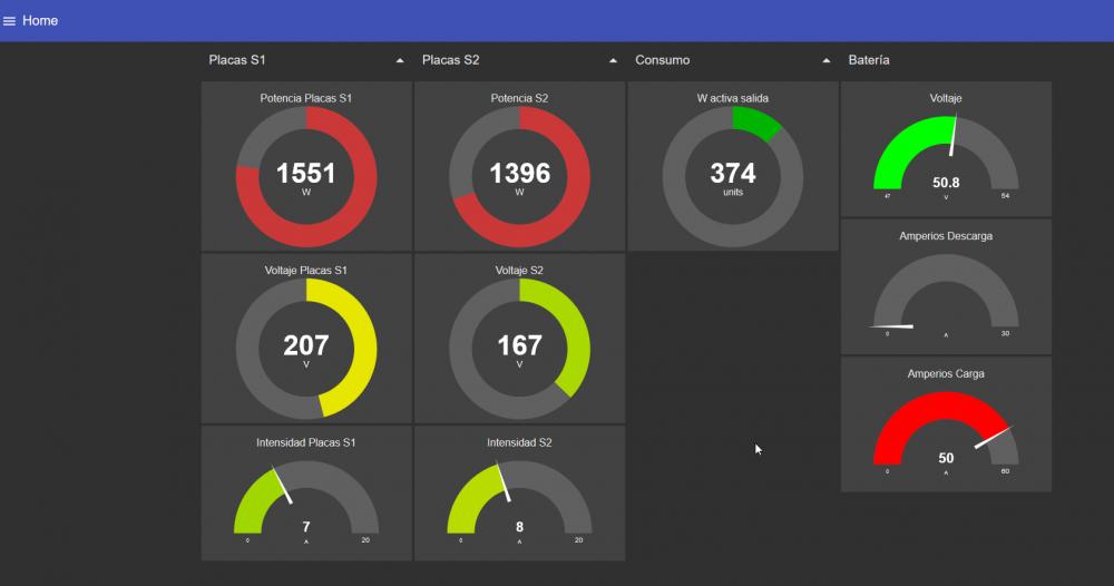

Buenas,
Decir que los últimos días de vacaciones me han resultado de provecho en el avance de crear un sistema de monitorización como muchos otros tenéis.
Aunque aún sigo teniendo dudas de cómo estructurar la información para que me sea útil.
Agradecer a Fbarrao las pantallas sobre el ICC que me ha enviado pero, vaunque empecé estructurándolo así, visto lo que ofrece InfluxDB pues, me pareceía un poco primitiva la presentación.
A TJ agradecer la paciencia y la sabiduría que reparte en el foro. Ya he completado el cable para las Pylontech y ya he conseguido enviar comandos, capturar respuestas y presentar información. Ahora tengo la misma duda ¿cómo la presento para que sea útil?
Cuando hablo de "información útil" me refiero a información útil no sólo para mi que lo superviso, si no también para los demás miembros de la familia y que sean conscientes del consumo que tiene cada equipo que se enciende.
Agradecería a los que, ya tienen un sistema que les funciona, me pudieran aportar su punto de vista sobre la información que consideran útil y cómo presentarla. Si además acompañan una imágen sería estupendo.
Aporto algunas capturas y, ofrezco a quien lo necesite o, simplemente le guste trastear tanto como a mí, los flujos de todo lo que tengo, así como cualquier ayuda que, con mis limitados conocimientos pueda aportar.
