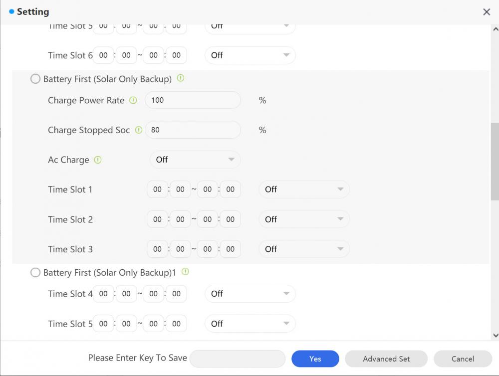

Vaya por diós.
Acabo de ver que el Huawei tiene la función "time of use", lo que se conoce como programar rangos horarios para que se cargue la batería desde la red ( en horas valle), ideal para invierno y en la web de growatt (server growatt) no lo he visto. No existe??
Porque en el display del Min tampoco lo tiene mientras que en el inversor Deye programas el schedule horario desde su display...
Si no lo tiene, vaya p**tadón, es algo que pensaba usar.

Pues aún estaremos de suerte, el manual pone:
When the –XH series inverter is used together with BDC box, the inverter has three working modes, Grid priority、Battery priority and Load priority(default is Load priority mode), Users can set the inverter to work in different modes in different time periods through OLED,Single touch to switch display or make the number +1.Double touch to confirm the setting, as described below: (If you want to set more time periods,you can use the Shinebus tool.)
El Shinebus tool es para programar los horarios

joan45
Vaya por diós.
Sí. Si que puedes asignar horarios para cambiar las prioridades y configuraciones. Puedes cargar la batería a las horas más baratas incluso elegir la intensidad de la carga y el SOC final.
Te pongo una captura de una parte del menú donde se hace.
Archivo adjunto 27771
