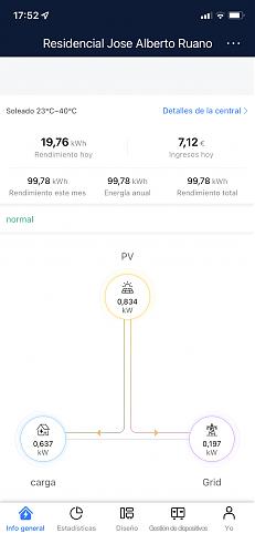

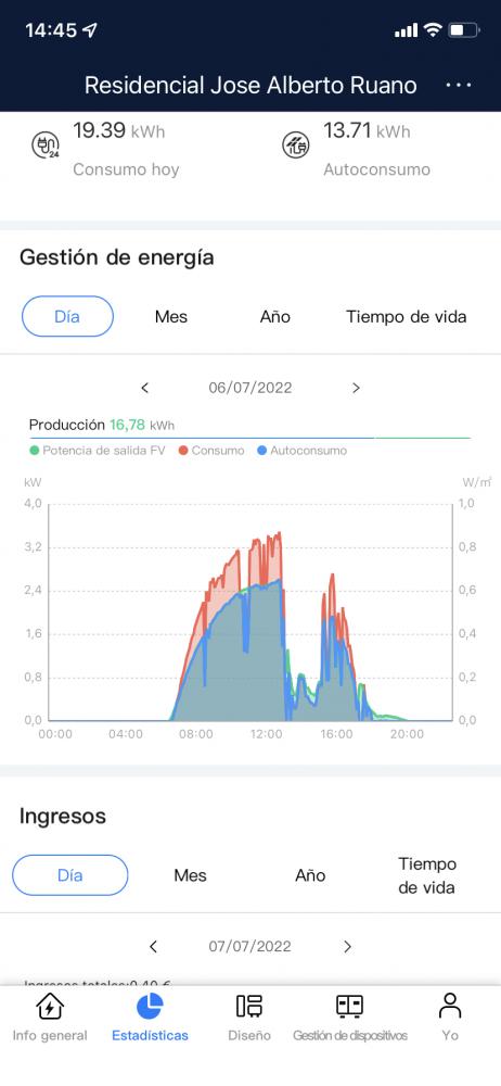

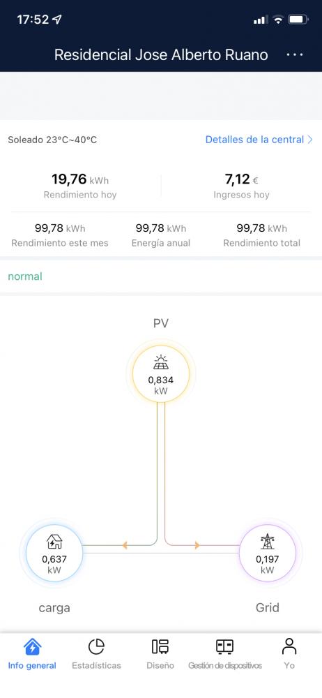

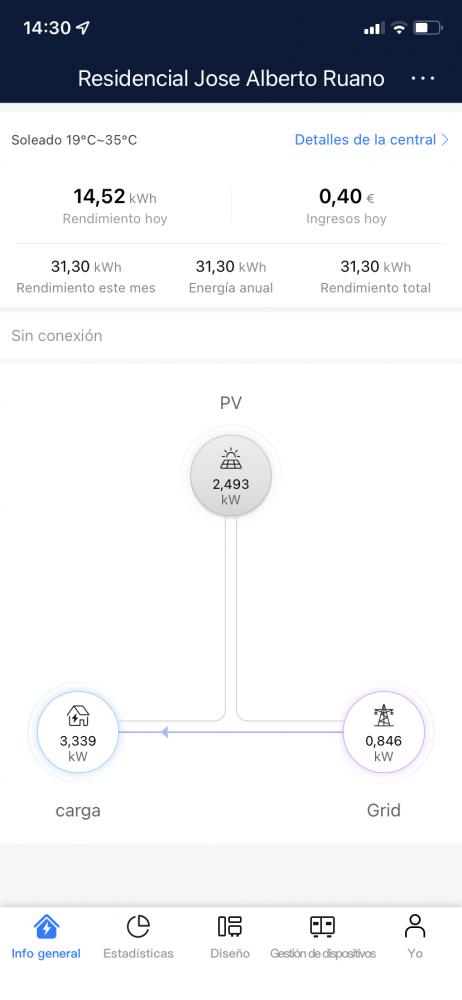

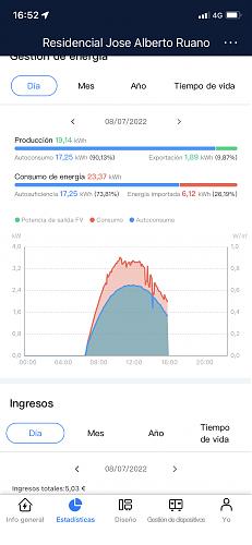

    Predeterminado Datos invesor Inversor Huawei erroneos'''

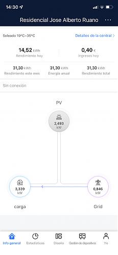

    Hola. Me acaban de instalar 8 placas de 380 wp con inversor Huawei trifásico de 4kw y tengo las primeras dudas. Según la aplicación Fusion Solar estoy consumiendo de la red cuando las placas están a pleno rendimiento y lo único que hay en funcionamiento es el frigorífico y la depuradora de la piscina a parte de los stanby de tv, etc. Además en la grafica no aparece el consumo nocturno, solo aparecen los datos desde el momento que empiezan a generar las placas hasta que dejan de hacerlo. Además no tiene sentido que el consumo de red vaya paralelo al de generación de las placas...
    Alguien sabe el motivo??

    Predeterminado Re: Datos invesor Inversor Huawei erroneos'''
    Tiene toda la pinta que te han montado mal el meter.
    Xicar
    Avatar de nikbry
    dic 2021
    1.248
    Coincido con Xicar, tiene pinta que una de las pinzas amperimétricas del meter apunta en la dirección opuesta a la que debería.

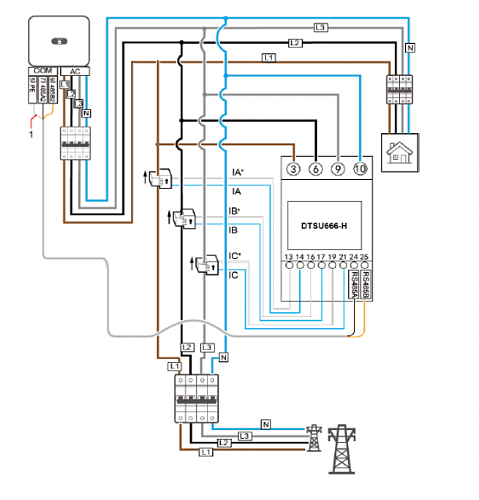

    Otra cuestión. Por los esquemas que suelo ver en internet, el meter suele estar entre las placas y el inversor. Yo creo que el mío está después del inversor. Eso da igual??
    Avatar de nikbry
    dic 2021
    1.248

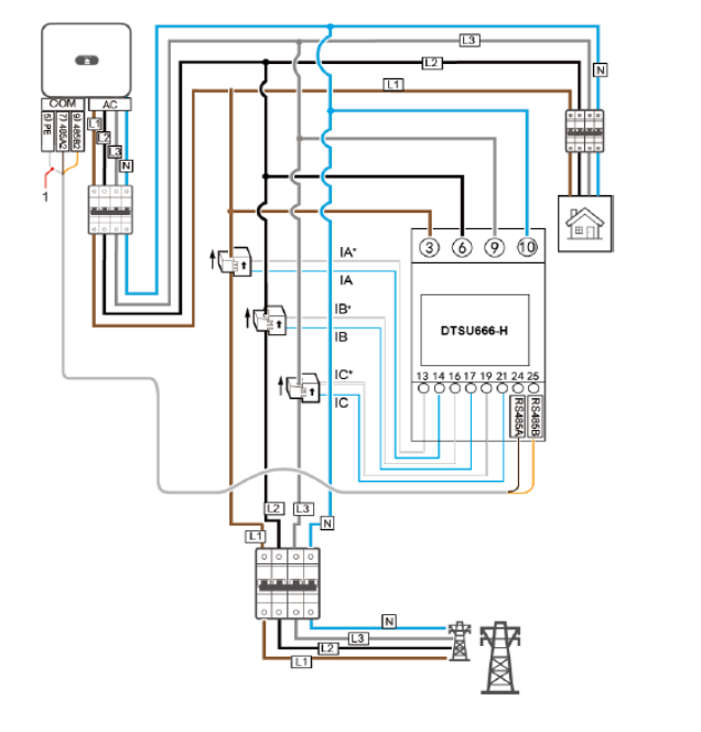

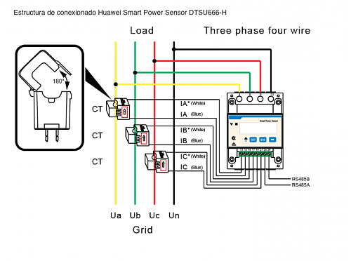

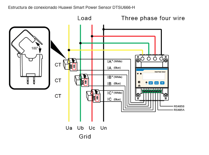

    Mírate este diagrama que es más completo. Fíjate que las pinzas del meter tienen las flechas apuntando hacia la vivienda. El meter va conectado entre la salida AC del inversor y el cuadro de la vivienda.

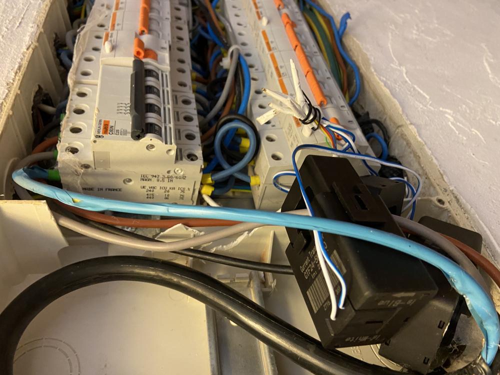

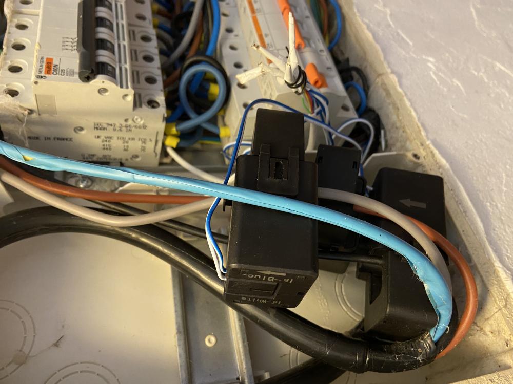

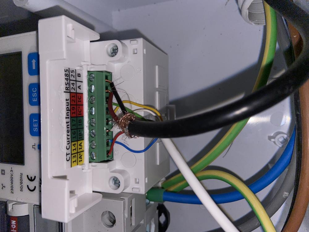

    Buenos días. He localizado las pinzas y esto es lo que veo. Simplemente es la orientación / posición de las pinzas? pensaba que seria el sentido de colocación de los cables. Está bien como aparece en la foto? Solo lleva esos dos cables finos conectados? Perdonar mi ignorancia pero no entiendo muy bien lo de la orientación porque al fin y al cabo las pinzas están orientadas tanto hacia el cuadro general de la casa como hacia donde está el meter, ya que el cable entra por la derecha del cuadro desde el meter...
    Vale, creo que ya he averiguado como funciona. Se refiere el sentido de los cables de entrada de la red que pasan por en medio de la pinza, no? Entiendo que entonces está bien
    en la ultima foto se aprecia mejor

    He comprobado que los hilos estén bien conectados con sus pares y todo está ok : rojo, blanco y amarillo con cables blancos y los demas con azul. Y están correctamente conectados tambien en las pinzas

    Mejor que te lo revise el instalador....si los cables que pasan por las tres pinzas son los que vienen del contador parece correcta la orientación...me llama la atención el empalme de los 6 cables de las pinzas...puede ser otra fuente de problemas, ya que tienen que corresponder a los bornes 13-21 del meter correctamente...en la foto tampoco queda claro como y dónde está conectado el meter a las fases y neutro en los bornes 3,6,9 y 10 del meter.....

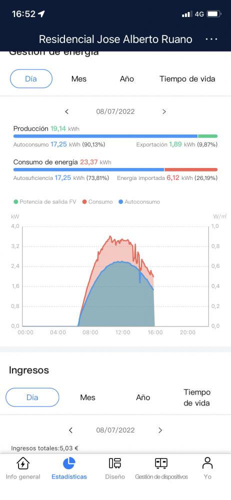

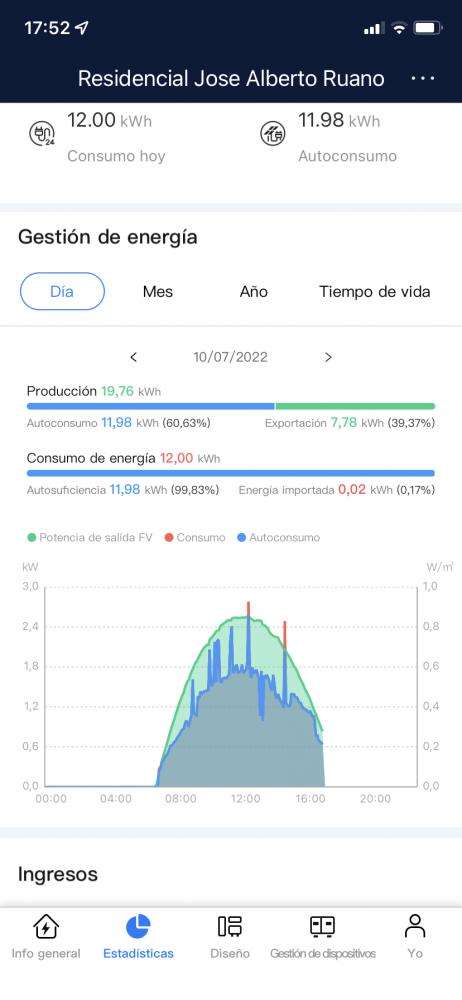

    Bueno, le ha dado la vuelta a las pinzas, es decir, en el sentido contrario a donde deben ir y ahora en la app ya funciona bien el sentido de importación y exportación. Raro porque revisé uno a uno todos los pares de cada pinza y estaban bien ubicados en el meter, como expliqué en el anterior mensaje. Si alguien tiene explicación...
    Lo que sigue funcionando mal es la visualización de la grafica de estadística por un lado, y los datos de demanda de energía en el monitor por otro, ya que la demanda la va adecuando a la producción. Es decir, según va subiendo la producción de las placas va aumentando la demanda de consumo en la casa y al revés, cuando va bajando la producción, la demanda en la casa va disminuyendo....

    Lo de las pinzas es posible que estén invertidos los +/- de los cables, de forma que se ha solucionado al invertir el sentido de las pinzas.
    La gráfica yo la veo bien. ¿Qué es lo que ves mal?
    Me contesto yo mismo, no hay consumo cuando no hay producción solar y si dices que ese consumo no es real, pues la verdad es que no sé qué decirte... puede ser que las fases no estén bien conectadas en el meter como te decía...pero la verdad es que no sé...
    Chemical está desconectado Forero
    jul 2022
    48
    He visto otras graficas donde si aparece el consumo de red en horas nocturnas. En este parece que solo lee en las horas en las que hay generación de energia. Entiendo que es cuando se activa el inversor, pero no entiendo como a otros si les aparecen esos datos
    En cuanto a lo del consumo, entiendo que en la casa aparece el consumo total en ese momento, independientemente de si es cien por cien de producción solar o de solar + red . Por eso no veo lógico que según sube la curva de producción suba la de consumo en casa y según baja la producción baje también la curva de consumo. Perfectamente puedo disminuir la producción solar pero aumentar el consumo total y tirar de la red. Son cosas independientes. No se, quizá me lio yo interpretando los datos ahora mismo

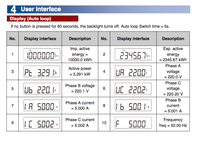

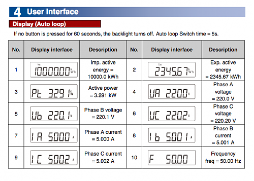

    otra cosa por seguir aprendiendo. Los valores PT, IA, IB, IC del meter ¿que indican?
    Veo luego otros donde se ve encima del valor exp e imp, que entiendo que se refiere a la energia importada y exportada. Ya no se si acumulado o como
    Avatar de nikbry
    dic 2021
    1.248
    Datos invesor Inversor Huawei erroneos'''-screen-shot-2022-07-10-20.08.52.png
    Nombre:  Screen Shot 2022-07-10 at 20.09.21.png
Visitas: 945
Tamaño: 130,3 KB
    jul 2022
    48
    Gracias. Había visto algo pero no tan completo. Que es la potencia activa y la activa inversa?
    Yo creo ya se porqué no salían datos de consumo nocturnos. Al estar invertidas las pinzas, los excedentes los daba como consumo de red y al revés. Por tanto fuera de horas de producción no hay datos. Supongo que hoy si aparecerá el consumo de red en la gráfica
