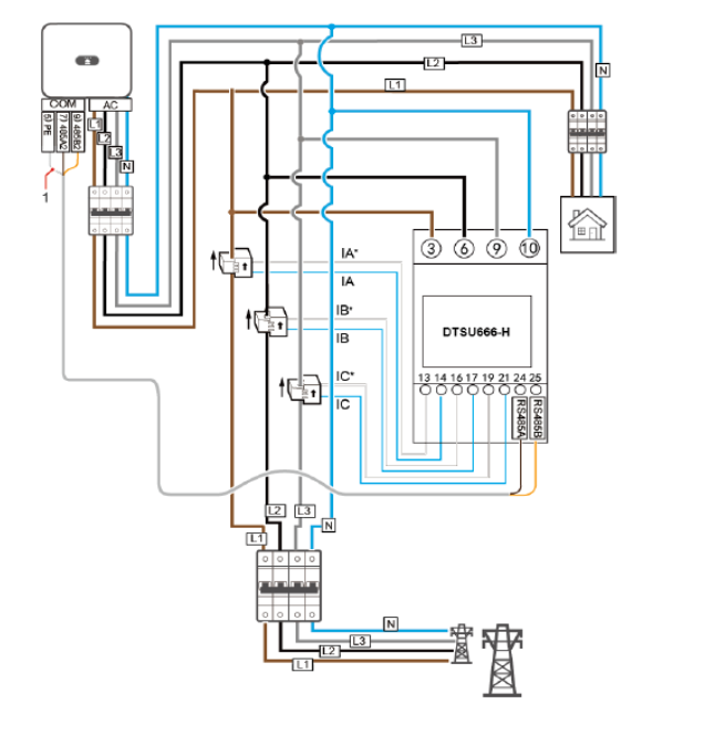

Otra cuestión. Por los esquemas que suelo ver en internet, el meter suele estar entre las placas y el inversor. Yo creo que el mío está después del inversor. Eso da igual??
Re: Datos invesor Inversor Huawei erroneos'''
Mírate este diagrama que es más completo. Fíjate que las pinzas del meter tienen las flechas apuntando hacia la vivienda. El meter va conectado entre la salida AC del inversor y el cuadro de la vivienda.
Archivo adjunto 27731

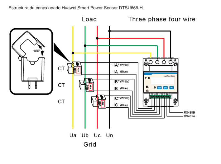

Buenos días. He localizado las pinzas y esto es lo que veo. Simplemente es la orientación / posición de las pinzas? pensaba que seria el sentido de colocación de los cables. Está bien como aparece en la foto? Solo lleva esos dos cables finos conectados? Perdonar mi ignorancia pero no entiendo muy bien lo de la orientación porque al fin y al cabo las pinzas están orientadas tanto hacia el cuadro general de la casa como hacia donde está el meter, ya que el cable entra por la derecha del cuadro desde el meter...
Vale, creo que ya he averiguado como funciona. Se refiere el sentido de los cables de entrada de la red que pasan por en medio de la pinza, no? Entiendo que entonces está bien
en la ultima foto se aprecia mejor
He comprobado que los hilos estén bien conectados con sus pares y todo está ok : rojo, blanco y amarillo con cables blancos y los demas con azul. Y están correctamente conectados tambien en las pinzas
Mejor que te lo revise el instalador....si los cables que pasan por las tres pinzas son los que vienen del contador parece correcta la orientación...me llama la atención el empalme de los 6 cables de las pinzas...puede ser otra fuente de problemas, ya que tienen que corresponder a los bornes 13-21 del meter correctamente...en la foto tampoco queda claro como y dónde está conectado el meter a las fases y neutro en los bornes 3,6,9 y 10 del meter.....

Bueno, le ha dado la vuelta a las pinzas, es decir, en el sentido contrario a donde deben ir y ahora en la app ya funciona bien el sentido de importación y exportación. Raro porque revisé uno a uno todos los pares de cada pinza y estaban bien ubicados en el meter, como expliqué en el anterior mensaje. Si alguien tiene explicación...
Lo que sigue funcionando mal es la visualización de la grafica de estadística por un lado, y los datos de demanda de energía en el monitor por otro, ya que la demanda la va adecuando a la producción. Es decir, según va subiendo la producción de las placas va aumentando la demanda de consumo en la casa y al revés, cuando va bajando la producción, la demanda en la casa va disminuyendo....
Lo de las pinzas es posible que estén invertidos los +/- de los cables, de forma que se ha solucionado al invertir el sentido de las pinzas.

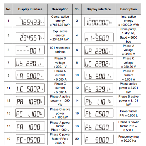

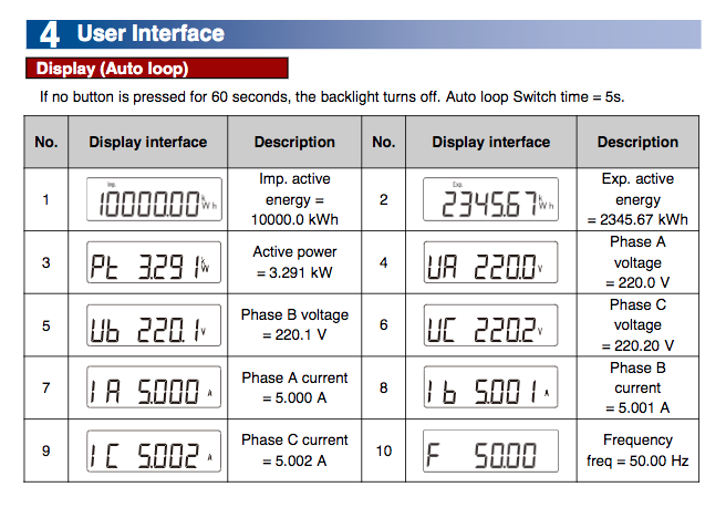

otra cosa por seguir aprendiendo. Los valores PT, IA, IB, IC del meter ¿que indican?
Veo luego otros donde se ve encima del valor exp e imp, que entiendo que se refiere a la energia importada y exportada. Ya no se si acumulado o como
Gracias. Había visto algo pero no tan completo. Que es la potencia activa y la activa inversa?
