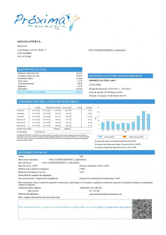

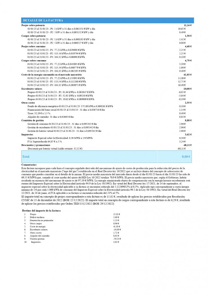

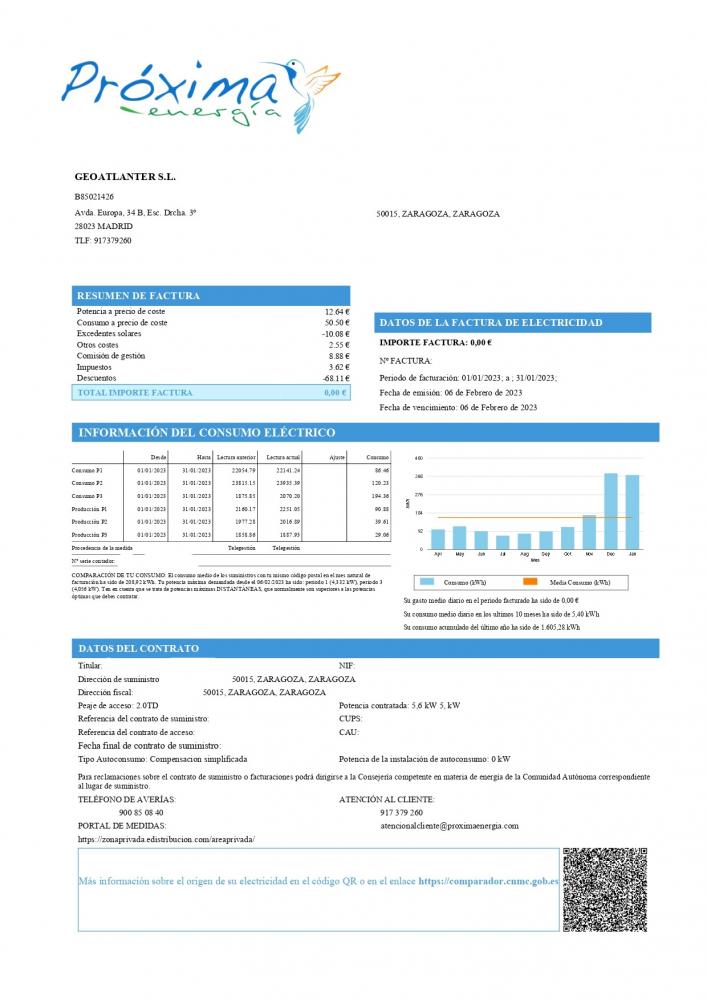

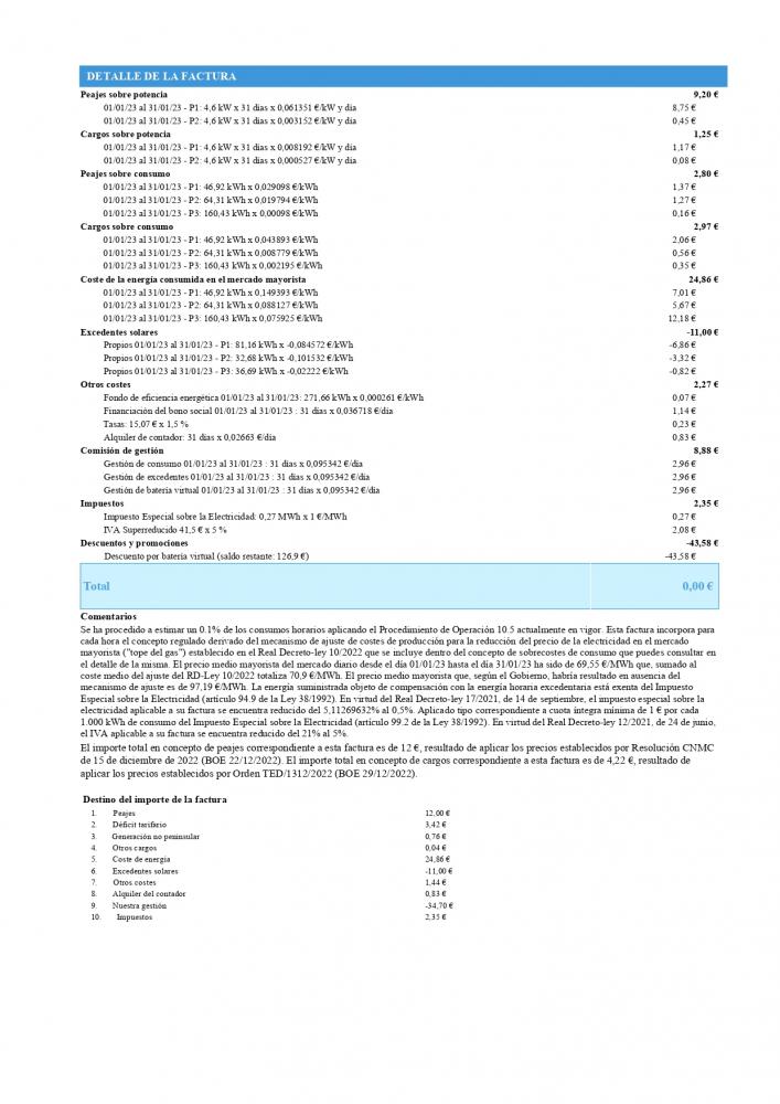

Dado que la instalación está sobredimensionada y que además a lo largo del año el consumo de la vivienda es muy moderado estamos pensando en mover el contrato de suministro a alguna compañía tipo PROXIMA con el fin de tener opción de la llamada batería virtual con la que usar los €/kWh en otras viviendas (las cuales también pasaríamos a PRÓXIMA). Durante meses del año el 90% de la producción será vertida a la red y durante las noches la batería es capaz de soportar el 100% del consumo de la vivienda hasta que amanece y se comienza a producir de nuevo.
Viendo su web no entiendo bien los costes, al menos los básicos:
- cuánto cobran por el kWh consumido de su red.
- cuánto pagan por el kWh vertido a su red.
Por favor, me podéis dar una idea acerca de PRÓXIMA? Es la mejor elección teniendo en cuenta lo comentado acerca de la vivienda y su producción y consumo?
