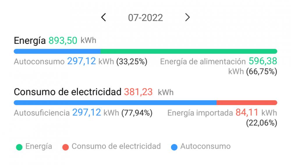

después de una llamada, un email y un wasap, activada batería virtual, lentos pero seguros.
Aquí va la pregunta, ¿en la factura te compensan todo?.
Por lo que explican si el coste de la factura es cero y también te cargan la batería, eso quiere decir que se pagan con los excedentes todos y cada uno de los conceptos de la factura ¿es correcta esta afirmación?.
Perdonad la desconfianza, aun habiendo leído a muchos de vosotros el coste 0 de la factura, cuesta creer, puesto que no a sido ese mi caso en ENDESA, de todos modos ya os contare en cuanto llegue la primera factura.
