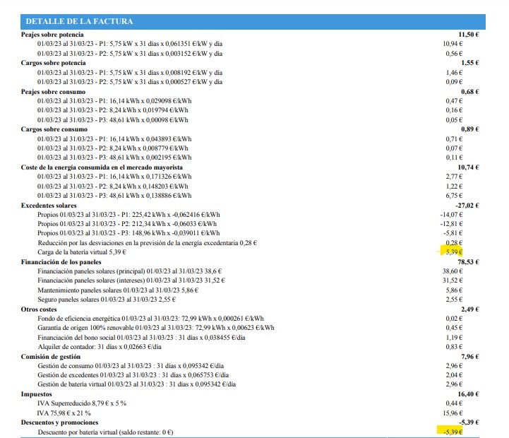

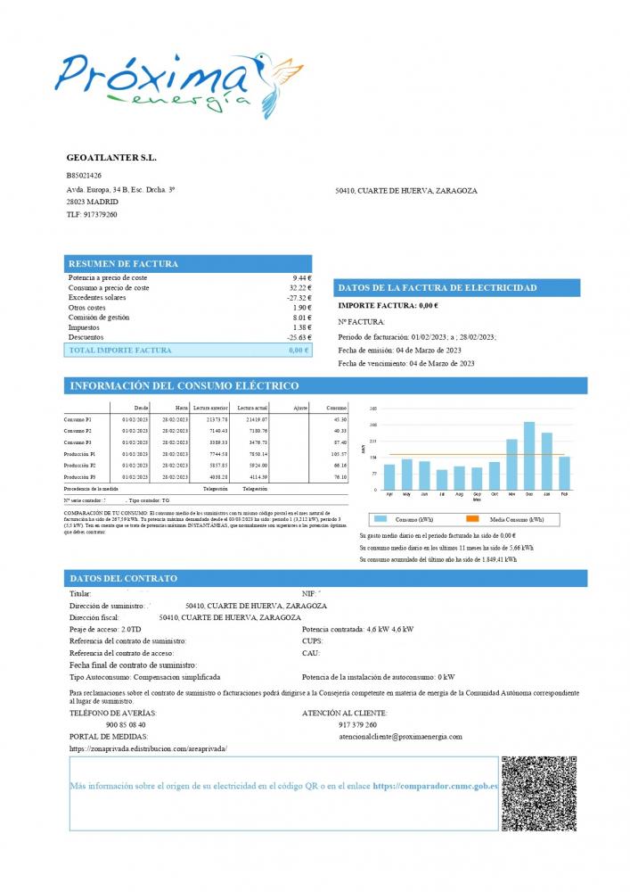

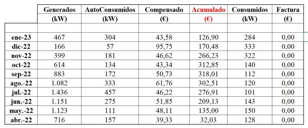

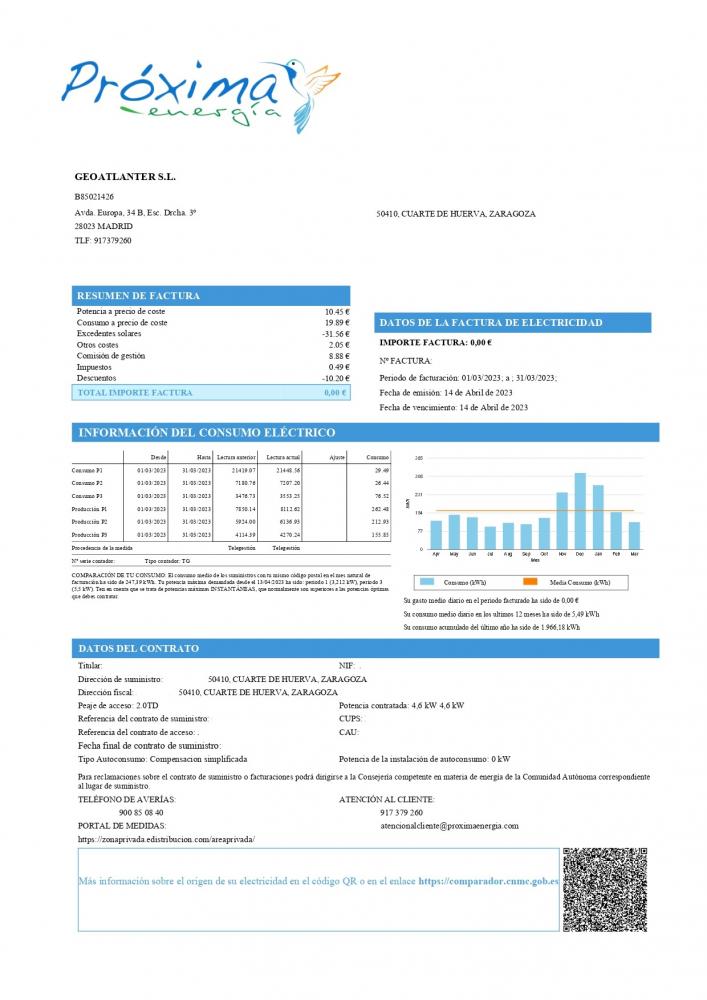

La clave está en cuanto produces y cuanto consumes, y sobre todo en cuanto de lo que consumes es autogenerado. En el caso de Javierlp un poco más de la mitad de su consumo es autogenerado, le ha salido "gratis" así que la factura debe bajar a la mitad. Sumando que tiene una producción muy alta y bastantes excedentes llega a factura 0. Ha dimensionado para que salgan las cuentas, bien hecho.
Por cada kwh que cojas de la red tienes que verter 3kwh en términos generales, hay que sobredimensionar si o si.
Por cierto, javierlp, te cuadra tu producción con la que estima la aplicación PVGIS? Estoy decidido a instalar placas solares porque según mis cálculos me sale bastante rentable, pero todos mis números están basados en los datos de radiación/producción que da la aplicación.
