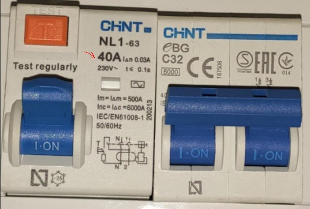

Buenos días, cambi de diferencial a uno tipo A o bien a uno superinmunizado.

Hola!
pero con las mismas características? 40A y 30mA? o mejor subir a 300mA?

Ahora mismo veo 3 opciones:
- Poner uno igual, pero superinmunizado
- Poner uno igual, superinmunizado y rearmable
- Poner uno de 300mA (en lugar de 30) superinmunizado (y me curo en salud).
¿Lo de subirlo a 300mA es mala idea por algo?
Re: Problema con diferencial
Se debe instalar un difdrencial de clase A.
300 mA no es adecuado para vivienda, se utiliza en insttalaciones comerciales/indistriales en cuadros eléctricos no accesibles a perrsonal no cuaificado.
El diferencial es una protección a las personas no a las instalaciones, los 30mA es lo que el cuerpo humano puede aguntar sin peligro vital, un diferencial de 300mA no protege tu vida ni la de tus familiares en caso de un contacto invoiuntario...
Poener un diferencial de 300 no es soucionar el problema, es poner un parche para que no se vea...

Gracias por la info!
El superinmunizado es lo mismo que el Clase A?
Entiendo que tengo que buscar uno con este simbolo

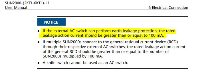

icemind en otro hilo muestra unas instrucciones de Huawei
https://solar-distribution.baywa-re....ser_Manual.pdf
donde se indica en la pág. 41 que estos diferenciales deben tener una corriente de defecto de salto de 100 ma. o más.
A mi ya me ha saltado varias veces y he pedido al instalador que cambie el diferencial con otro acorde a estas instrucciones.
Muchas gracias por la aclaración!!!
Estoy mirando la página 41 que comentas y parece que hable de la sección del cable, en la pag. 40 habla de los Amperios, pero no encuentro lo de la sensibilidad. Luego lo ojeo con mas calma.
si puedes pásame el hilo donde se habla de esto porfa. Mil gracias!
Archivo adjunto 27698
El Hilo es https://www.solarweb.net/forosolar/f...-inversor.html

En una instalación de autoconsumo el diferencial debe ser de clase A. El clase A protege de fugas en alterna y de fugas en alterna con componentes de continua.
El clase A no evita que salte, lo que evita es que no salte con fugas con componentes en continua que un diferencial AC se puede tragar por no detectar.
Si muestras un cuadro de protección con un diferencial AC, lo primero que te tienen que decir es que no es correcto, ya que se requiere un diferencial de clase A.
A partir de aquí, si el diferencial salta, lo que hay que hacer es verificar la instalación con una pinza de fugas para asegurarse de que no haya realmente una fuga que provoque el salto de diferencial. Si se detecta la fuga significa que el diferencial hace su función y es necesario solucionar el problema. Una vez solucionado, cambiar el diferencial por un clase A por seguridad.
Si no se detecta ninguna fuga, la opción es cambiar el diferencial por un clase A superinmunizado. Este si protege de disparos intempestivos(distintos a una fuga real)
Si ponemos uno de 300mA hará que si el problema es una fuga de menos de 300mA el diferencial no salte, pero lo que estamos haciendo es ocultar el problema y no solucionarlo, con el peligro que ello comporta para nuestra seguridad.

El tema está en que es el propio inversor el que genera las fugas. En mi caso, tengo un diferencial por circuito en casa y no hay corriente de fuga en ninguno de ellos. Sin embargo, en cuanto el generador entra en una situación de baja producción (ej. por las mañanas o al finalizar el día) y además está el ambiente húmedo, pues el diferencial que tiene a la entrada dicho inversor, salta. La instalación se ha revisado y el instalador de hecho, rehizo todo el cableado de nuevo para asegurarse de que no había un problema con el mismo. El resultado no cambió. En cuanto que había situaciones de baja producción y placas mojadas, salto de diferencial.
En mi caso, miré el manual de Huawei y vi que la recomendación del fabricante era poner uno de 100mA mínimo. Lo mismo ví en otros fabricantes, como Goodwe. También lo comenté con un amigo que tengo en el servicio técnico de Ingeteam y me dijo lo mismo, que ellos recomendaban también poner un diferencial a la entrada del inversor de 100mA o más.
Si el tramo de 100mA corresponde a una línea canalizada y sin acceso al usuario, no debería haber problema. Es como la línea de distribución que te llega a la vivienda. También llega sin protección diferencial. Y el cuadro... pues claro... en principio nadie debería tocar un cuadro eléctrico, sea del tipo que sea, sin tener la formación y experiencias adecuada.

Mil gracias!!!
En ese hilo creo que queda bastante claro. El que lo inicia tiene el mismo problema y tiene un diferencial inmunizado. Vamos, que toca cambiar a uno de 100mA y listo. Siempre revisando que luego conecte a la vivienda antes de los diferenciales de la vivienda (como es mi caso, que está conectado junto a la entrada del diferencial general de la vivienda.

Por normativa debe de ser clase A.
Superinmunizado no significa clase A, pero en schneider electric todos lo que he visto clase A son superinmunizados.
No he encontrado clase AC superinmunizados, ni clase A sin ser superinmunizados.
