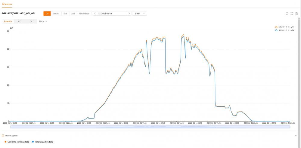

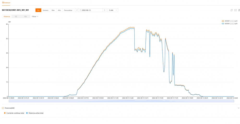

Deduzco que si la producción se ajusta a la demanda (por la caída en el hueco de menor actividad de la comida...),debe de estar configurado con inyección cero ? Entonces es más complicado saber cual es el máximo de producción de la instalación.
Re: Instalacion bien hecha?

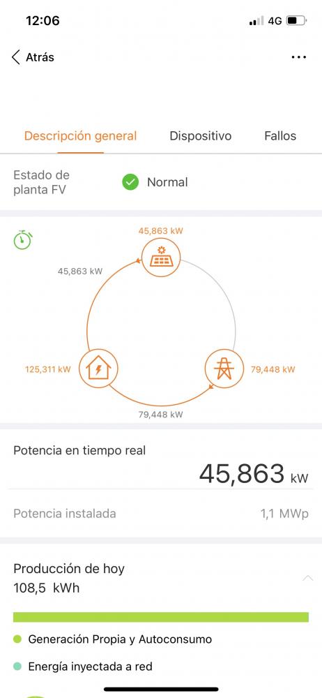

El consumo "habitual" es de unos 120kw, a no ser cuando se paran las máquinas por algún motivo (comida, bocadillos, parada de alguna máquina...) por lo que siempre se ha necesitado coger energía de la red, salvo cuando bajase el consumo por debajo de los 60kw que se ve el pico para abajo.
Pongo por ejemplo lo que se está produciendo y consumiendo ahora mismo.
Archivo adjunto 27643
a los 81 NUNCA vas a llegar. Quien te lo dijo? Solo puedes llegar a esa producción es momentos PUNTUALES. Ahora en verano con el calor la producción baja, y repito, con sol y calor no vas a ver los 81MW. Tu producción no esta muy mal

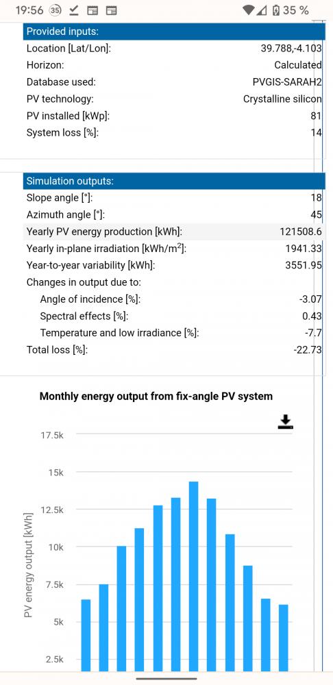

En la herramienta PVGIS, con tus datos me da unas pérdidas del 22,7%.
Archivo adjunto 27645
Eso son unos 18kwp sobre los 81, o sea, unos 63kwp quitando las pérdidas.
Ni tan mal.

Solo por el calor es suficiente para tener esa producción.

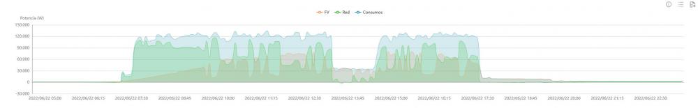

Ahora gracias a las respuestas y que me voy informando más (esto es un mundo, como todas las cosas al fin y al cabo), los días en los que me "asusté" por la baja producción han sido los días de muucho calor (40º). Ahora ha ido bajando el calor (yo pensaba que el calor era bueno) y veo que la produccion va subiendo (ya se poner la gráfica de produccion con consumo :) )
Archivo adjunto 27670
Aquí se ve lo que llamaba la atención de la bajada: es porque en esa hora y media paramos para comer y el consumo baja y como no vertimos pues baja también la producción.

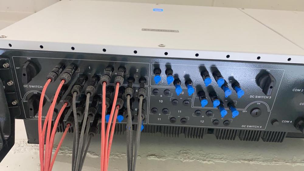

Por lo que veo la instalación parece correctamente hecha de cara a "entrada de cables", que es lo que me preocupaba porque pensaba que eran pocos... ahora bien, lo que estoy viendo es que si tengo el inversor de 110Kw (me lo pusieron porque no había de 80kw) y tengo 81kw de paneles... y viendo la produccion en los diferentes tramos horarios me puedo "aprovechar" de tener ese inversor y poner hasta unos 140-150Kw? porque se que el límite de produccion por el inversor estaría en 110kw, pero ahí solo llegaríamos unos ratos del día, y quitando esas puntas de produccion (2-3horas de días soleados) el resto del tiempo estaría sacando más produccion y al tener el inversor ya puesto "solo" está el coste de los paneles... es más... creo que algún grupo de paneles se debería poner hacia la otra cara de la nave (este) para que produzca más por la mañana e ir compensando, a no ser que algo de mi deducción sea errónea. De todas formas como se echa en falta buenos profesionales-comerciales que expliquen las cosas, porque van a vender, salvo casos aislados, aunque esto ocurre en todos los sectores.
Puedes perfectamente sobredimensionar las placas y poner 150kw siempre y cuando no superes los límites de voltaje en los strings.
Si las placas superan la producción, que será raro dadas las pérdidas, el inversor simplemente no producirá más que su potencia nominal.
Según las placas vayan envejeciendo, la producción irá bajando cada año, por lo que pasados unos años seguramente ni siquiera llegarás al tope (hablo de forma sostenida, no de picos por enfriamiento después del paso de nubes).
En vez de tener una campana, terminarás con una gráfica más plana. Algo parecido a lo que pasa con la orientación oeste-este de los strings de placas.
Dado que tienes orientación SO, podrías poner las nuevas placas con orientación SE (ojo, nunca mezcles placas con orientaciones distintas en un mismo string) y el sistema empezaría a producirte antes siendo más difícil que alcanzaras el límite del inversor.
Es cuestión que hagas una simulación en PGIS y hagas tus cuentas de si lo amortizarías y en cuánto plazo.

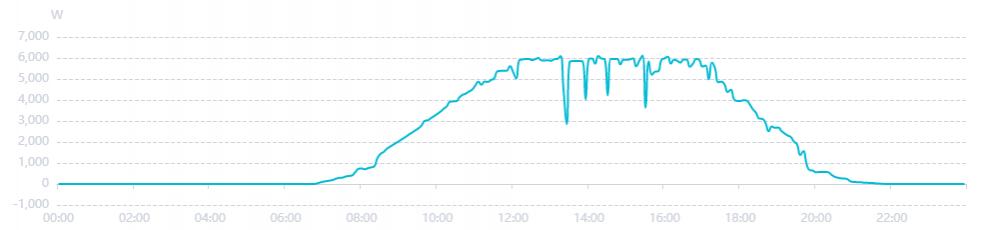

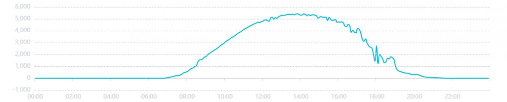

Es perfectamente factible, por no decir que se suele hacer eso en instalaciones.
Por ejemplo en la mía se nota mucho. Esto es debido a que no hace un calor constante (con nubes muy leves) pero la inclinación del sol y irradiación es muy buena.
Archivo adjunto 27672
Si busco un día de sol y mucho calor como ves no tengo esa línea plana característica que muestra el tope del inversor.

AL final es como lo comentaba, es una producción normal para esa instalación. Ahora también has dado el motivo de la bajada de producción al medio día. Tiendo esa bajada que coincide con la maxima produccion de las placas, si puedes sobredimensionar la instalación, pero con ese dato te conviene colocarlas orientando las nuevas placas la mitad al este y la otra mitad al oeste, ya que de colocarla orientadas sur lo unico que conseguirias es tener mas produccion en las horas centrales del dia que es justo cuando menos consumes
