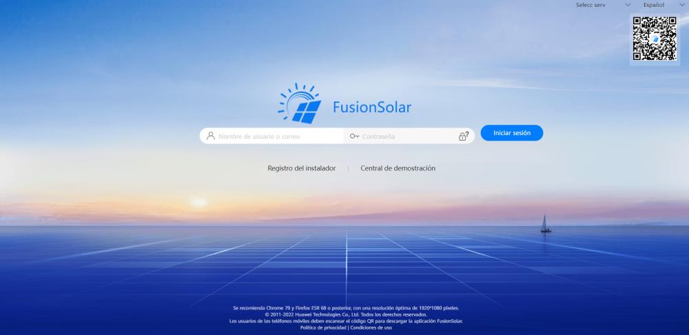

fusion solar web ,ahi te puede crear una cuenta como instalador y añadir tu planta y ya podras hacer todo lo que quieras .

Archivo adjunto 27669
yo tengo la version 121 y va perfecto
