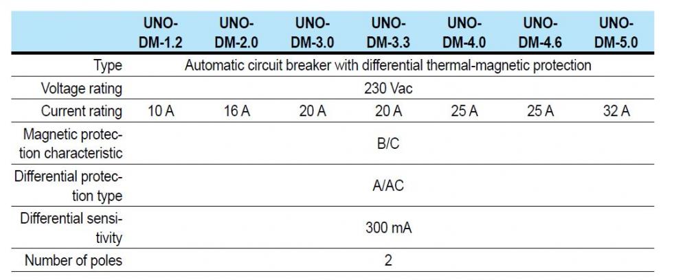

Pues mi inversor ABB recomienda poner un diferencial en su circuito... de 300mA
Así lo hehhecho. Mi instalación está legalizada. Tengo puesto el diferencial en la salida AC del inversor, junto con un magentérmico de 25A aguas arriba del diferencial. a su vez, este magnetotérmico va conectado a una bornera, de donde salen los demás circuitos, protegidos por diferenciales de 30 mA... Pero tengo uno de 300 mA
en resumen, de arriba aabajo IGA --- sobretensiones--- bornera y de aqui sale el circuito al inversor con el dif de 300 mA y los demás circuitos con diferenciales de 30 mA
The use of an AC type circuit breaker with differential thermal magnetic protection with tripping
current of 300 mA is advisable so as to prevent false tripping, due to the normal capacitive
leakage current of photovoltaic modules.
Archivo adjunto 27667
