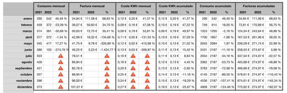

Archivo adjunto 27570
Las placas (3,6 KWh) están instaladas desde mediados de noviembre 21, y la compensación de excedentes desde febrero 22. Dado que marzo fue un mes muy atípico con una insolación bajísima para lo que debía haber sido, los datos de abril y mayo ya muestran un ahorro considerable.
En mi caso, a partir de la factura de julio estaré pagando ya menos que el año pasado, a pesar de comparar el medio año “barato” del 21 con este año. Sin duda volvería a instalarlas, tuve la suerte de hacerlo cuando todavía se podía, por precios y disponibilidad, ahora estoy viendo el ampliar las placas.
Como en las dietas para bajar peso, a parte de pastillas y/o dietas, debes hacer ejercicio, aquí también hay que seguir siendo coherente con el consumo de luz y hacerlo de forma adecuada (según tu producción y precios PVPC) para maximizar la rentabilidad, por ejemplo, los domingos suele bajar bastante el precio de la luz, y los excedentes se han llegado a pagar a 0, por lo que es momento para gastar la producción.
Los datos de facturación de junio es un estimado aritmético basado en el gasto acumulado al día de ayer. Probablemente no tenga nada de parecido con la cifra final. XDD
En cuanto a autoconsumo, mis cifras me marcan un ahorro de entre el 25% y el 30% en invierno (menor producción y mayor consumo fuera de horas de producción), del 30% al 60% de ahorro en primavera, por la tendencia en otoño será similar a primavera y en verano no se hasta donde llegará, pero por encima del 60% seguro (ya este mes estoy en el 59% de autoconsumo). Esto es ahorro directo sin contar con los excedentes.
