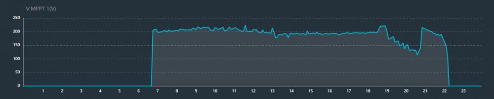

Los optimizadores tampoco son la panacea, cumplen su función hasta cierto punto. Si te cae una sombra gorda sobre cuatro paneles olvídate.
Yo tengo un tejado complicado y metí todo el arsenal posible paneles Hyundai (tipo sunpower) optimizadores inversor SMA con el shadefix … y resisten un buen sombreado parcial sobre 4 paneles, pero ahora mismo a estas horas ya me pasa lo que comento en el primer párrafo y donde debería estar dando 1kw solo tengo 100w … esta la solución de hacer dos strings pero en mi caso el inversor tiene un rango de mmpt muy alto y en días nublados no quise correr el riesgo de que no entrarse en funcionamiento.
Yo creo que si tienes sombras o bien haces dos strings mirando bien el rango de voltaje del inversor, y mire muchos y casi todos con 5 paneles en cada uno iban limitados (sobre el papel ojo, que no se si luego funcionan) o metes un micro inversor en los paneles de sombra que eso si es lo más eficaz . Aun con todo la sombra directamente o indirectamente siempre va a mermar la producción, no hay tú tía en este asunto
