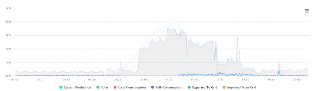

Mi Growatt se comporta de manera pareceida cuando la batería está cargada y hay excedente.
En cambio cuando está tirando de la batería porque no hay sol o está cargando, el vertido se vueleve prácticamente inexistente, lo cual es lógico.
Archivo adjunto 27493
