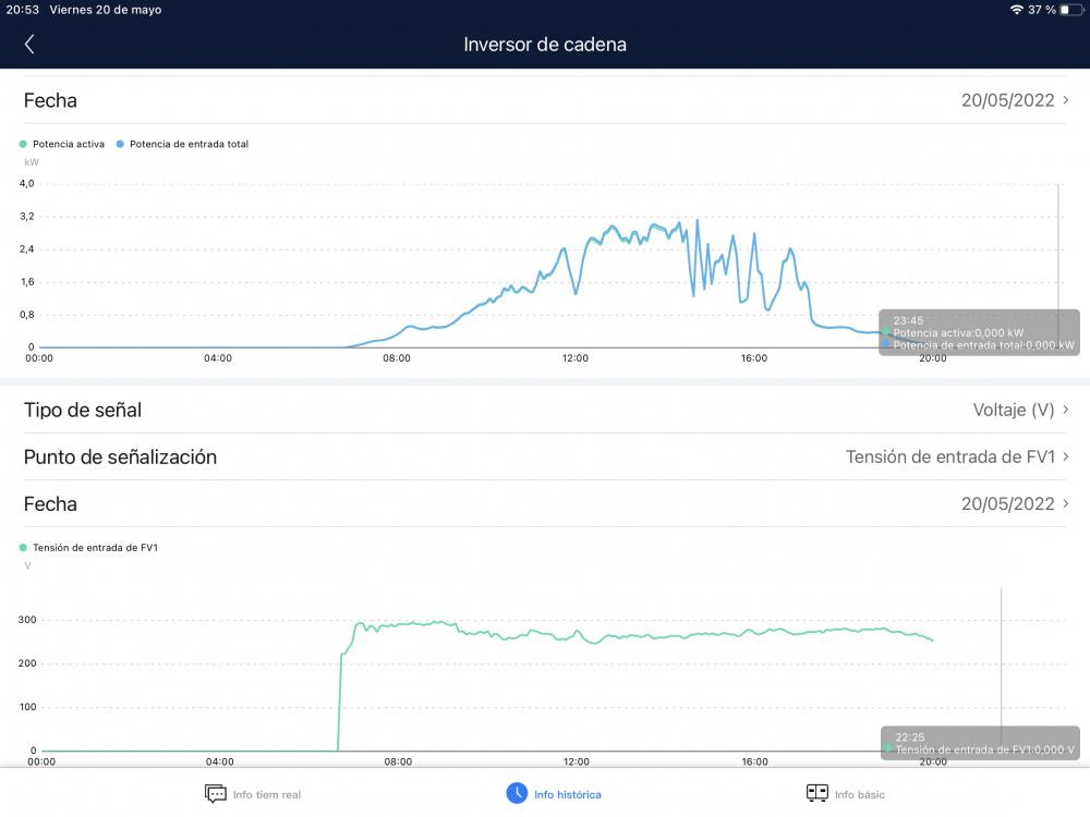

Pues me parece un poco bajo la verdad pero bueno, es posible si la temperatura es altísima. Deberías revisar el voltaje durante todo el día no solo en un momento dado, por ejemplo 10 placas de 41.1V cada una:
Archivo adjunto 27442
de donde sacas esa grafica??

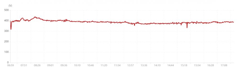

AlvaroHdL
Las gráficas y datos los ofrecen las plataformas del fabricante del inversor. En mi caso el inversor es GoodWe por lo que los datos los sacos del portal sems. También es posible obtener los datos uno propio pero parece que todos los fabricantes quieren que los clientes dependan de las plataformas.
En otra casa tengo Solax y es lo mismo, diferente interfaz, diferente sets de datos pero al final todos se relacionan.

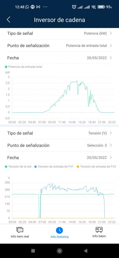

La,tienes en:
Gestión de dispositivos, seleccionas el inversor y en información histórica puedes seleccionar las señal que quieras, tensión, temperatura, etc.
Una captura del mío hoy que también es Huawei.
Archivo adjunto 27443

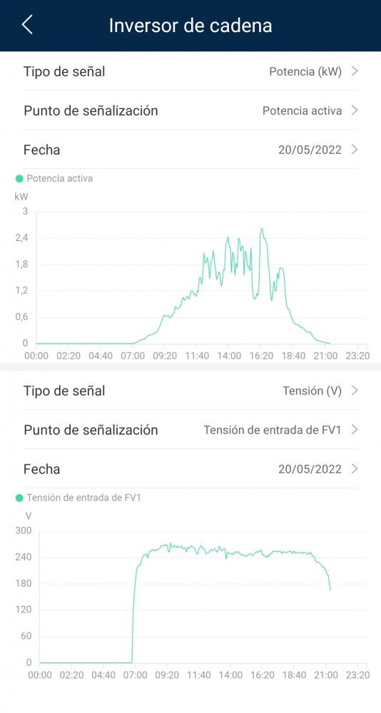

Re: Rendimiento fotovoltaica Madrid
Efectivamente, muchas gracias
Archivo adjunto 27444

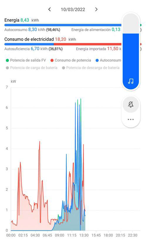

Hola a todos.
Eso no es cierto, se puede obtener la producción pico e incluso superarla en circunstancias especiales, como queda documentado en bastantes gráficos recogidos en el foro.
Ciertamente esta producción elevada no es estable pero si posible en ciertas circunstancias, placas frías y sol con ángulo elevado. Esas circunstancias se suelen presentar en días frescos nublados, al mediodía cuando el sol sale de entre las nubes.
Edito añadiendo una imagen de mi instala cion de 5,4 kWp produciendo picos de más de 6 kW.
Archivo adjunto 27451
