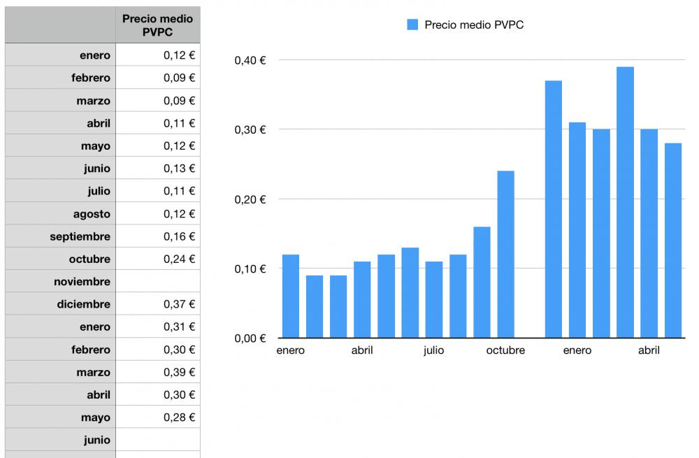

Ya ha bajado. Estos son los precios medios que me salen en mis facturas:
Archivo adjunto 27388

Ya ha bajado y bastante…
Mencionas un precio de 7c/kWh. ¿De dónde sacas esta estimación? Por los datos publicados en la UE los precios medios en 2021 rondaban los 20c/kWh de media. Y con el conflicto de Ucrania a medio plazo no hay perspectiva de energía barata...¿O me equivoco?

He editado el mensaje añadiendo un cuadro con los costes del PVPC en mis facturas. Yo no he mencionado ningún precio y menos 7c/kWh, el único 7 que he puesto son los años de amortización de mi instalación.
Yo no creo que baje mucho la luz a corto plazo, pero que ya ha bajado respecto al tope y que va a bajar algo más si, a corto, el problema es que la amortización es a largo plazo. También está el problema de la subida de costes de las instalaciones, si añades instalaciones caras que te venden para amortizar pronto a precios de hoy, que bajaran, lo que pasará es que esas amortizaciones se van a disparar y en mas de un caso solo vas a pagar por adelantado la luz.

Y espera que con la bajada de precio de la luz el mes que viene, peor. Volverá a tener sentido los 0,07€ que pagan fijos muchas libres, los plazos de amortización se dispararán, tener una instalación sobredimensionada…
Me refería a este 0,07. Supongo que lo he entendido mal....
