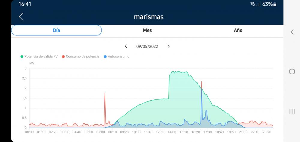

me pasa esto,he llamado a los que me pusieron las placas por bajo redimiento y ellos me dice que esta bien,a ver si me podeis ayudar.
Tengo un inversor hawei 2000L 5kw y 8 placas de 450w,es normal que la curva de redimiento desde la 11 de la mañana suve a 1.4kwh y se queda hay hasta la 14.15h que sube a 2.8kwh y a las 16h empieza a caer , a las 17h ya va 1.8kh y a la 18h ya esta la curva por debajo de 1.0kwh.Es normal es curva.Y ahora me dicen que vendran a actualizarme el meter y el licerador que esta dentro del inversor.
lo que no entender,a ver si me podeis ayudar gracias
adjunta pantallazo de la curva e información completa de la instalación (inclinación/orientación) para que podamos dar una opinión.

A ver que te dice la gente con mas conocimiento. No se me ocurre la razón por la cual una curva puede hacer eso de forma tan perfecta, parece que se ha hecho a propósito jaja.
Lo que muestras tiende a hacerlo todos todos los días? Obviamente no es normal. Parece por sombras, nubes pero como indicado, demasiado perfecto para que sea eso.
Tienes baterías? Vertido cero?

Igual te ha instalado las placas en dos string y esa joroba de arriba es cuando entra a funcionar el 2 string de repente al superar la tensión mínima de arranque del inversor.
Otra posibilidad, como comenta el compañero, que tengas sombras y en ese momento desparezcan los suficiente para que dos o tres placas comiencen a producir.

Un string es un circuito de placas en serie. Si dices que te han montado dos bases te referirás a dos circuitos (string). Ese puede ser la causa, que uno de ellos entra a producir de golpe justo en el momento del escalón de la gráfica.

Simplemente te refieres a que han montado 4 en una fila y 4 en otra fila mas abajo con la misma orientación? Sabes si usaron dos strings o uno?
Los inversores funcionan a partir de un voltaje. Esto significa que por ejemplo 4 placas por string (MPPT) de aprox 40V para ese inversor debería ser suficiente haciendo sol para arrancar sin problemas.
Es difícil indicarte lo que ocurre sin datos reales del voltaje/amperios en cada momento de cada string. Sugiero que esperes a que venga la empresa a que te de alguna explicación.

Si son 2 String, 4 placas son justas. Esa curva parece como bien te indican que una serie está en sombra y cuando está desaparece sube la producción drásticamente.

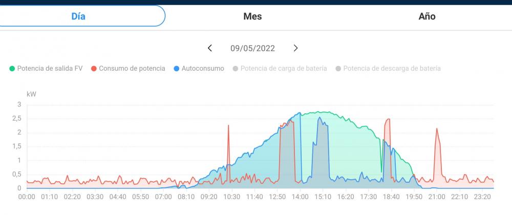

Yo tengo una instalación fotovoltaica desde hace un mes con el mismo inversor q tú y la misma cantidad de placas. 8 de 450kw.
He hecho una captura de pantalla del mismo día 9/05/2020 q has puesto, pero no veo la opción de como subír la imagen 😅
La única diferencia q tengo también batería de 5kw..
Pero si me explican cómo subir una imagen la pongo para q veas la curva de rendimiento
Re: A ver si me dais norte
Archivo adjunto 27399
Desde el teléfono móvil pero con modo ordenador me da opción de subir la imagen.

Hoy han estado los instaladores,lo que me dicen es que tiene las placas esta en dos aguas ,por eso no da rendimientos hasta las 14h,según ellos está bien y yo le he dicho que no está bien,dicen que me llamará para ver como se soluciona, me huele a chamuscado.
bueno pues resumiendo, si tienes dos string y dos orientaciones, vamos todo lo tienes bien.

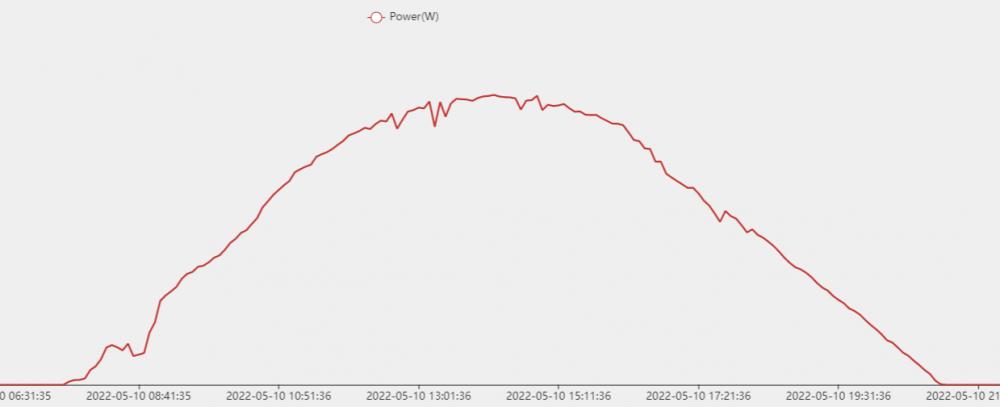

Yo tengo dos aguas. Lo que tu tienes esta mal salvo que tenga dos aguas a casi 90 grados de inclinación jaja. Como ves en mi caso aun teniendo este/oeste puro, al salir el sol el lado oeste ya puede oler el sol. La diferencia en el voltaje es el numero de paneles, un lado tiene mas.

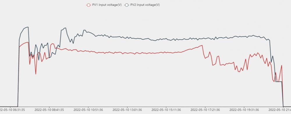

Y si, para alguien que sepa interpretar las curvas de voltaje, tengo sombras por arboles por la mañana (sobre todo en verano, no pasa en invierno) y una mega sombra de la chimenea que esta en medio de ambos string que se nota por la tardes jaja.

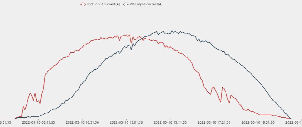

Si realmente quieres saber el problema necesitas sacar las curvas de voltaje y amperaje de cada string. Necesitas estos datos para poder saber que esta pasando. La curva que mandas solo muestra que hay un problema pero depende de tantas cosas que no se puede saber el problema.
Potencia total
Archivo adjunto 27409
Voltaje por string
Archivo adjunto 27410
Amperaje por string
Archivo adjunto 27411
