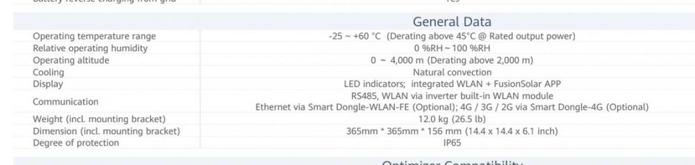

Tengo un inversor igual que el tuyo y no lleva ventiladores. La refrigeración es por convección natural.
Lo acabo de comprobar mirando la ficha, porque al leer tu mensaje me habían entrado dudas.
Supongo que te refieres al monofásico.

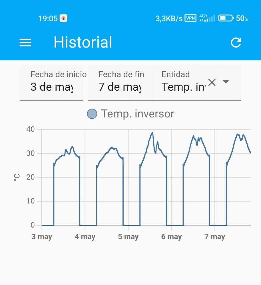

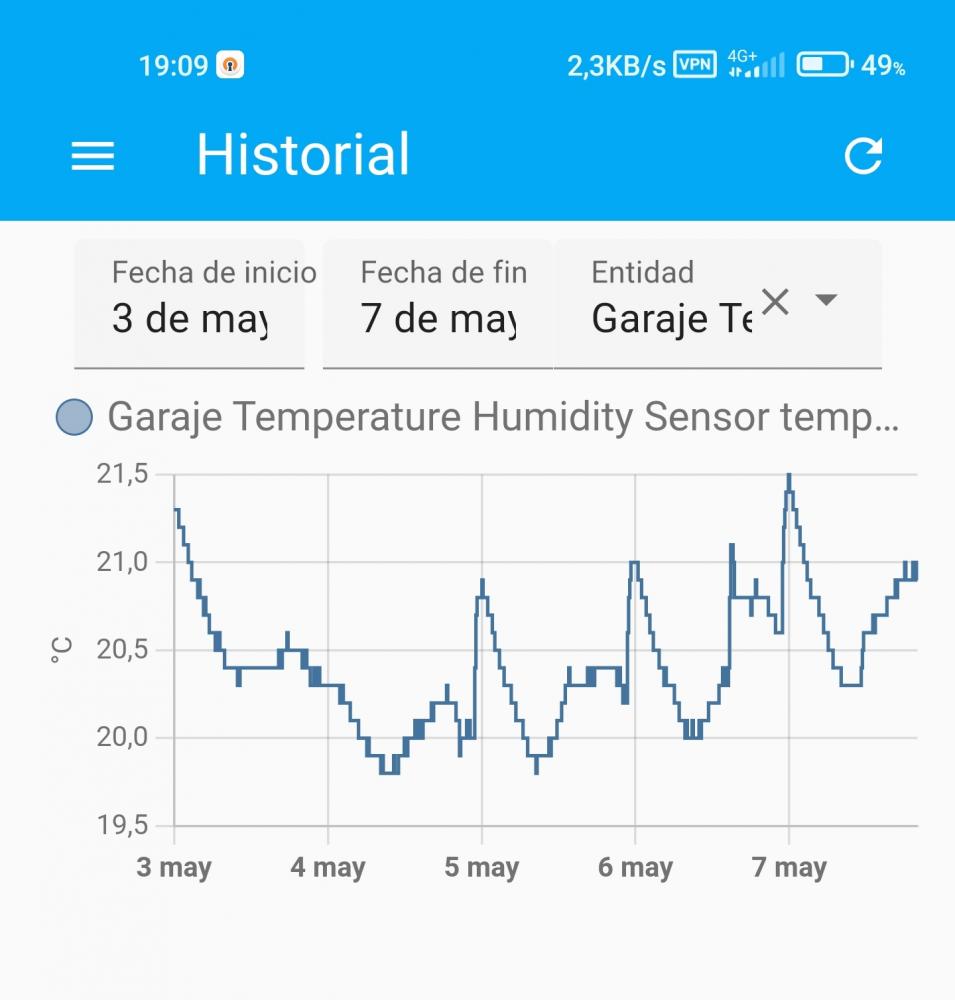

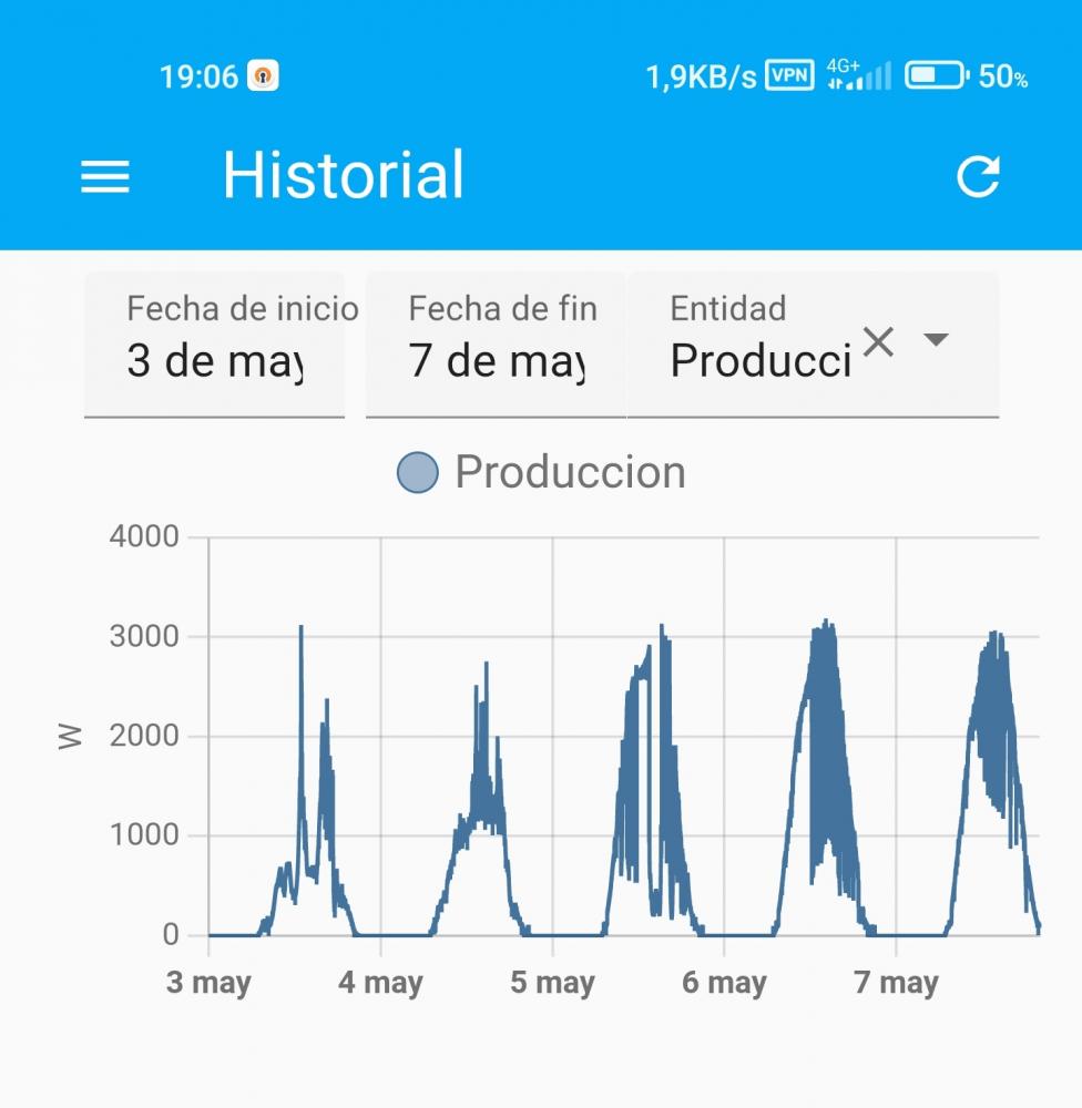

Mira mi caso p ej del 3 al 7 de mayo con producción, temp del inversor y la de la habitación donde está, es un Huawei 3ktl l1:

Pues está muy bien, no llega a calentarse mucho..En mi caso voy a instalar un sistema de ventilación forzada para ver si mejora algo , ayer volvió a coger 63° y estuvo unas horas con el ventilador accionado..

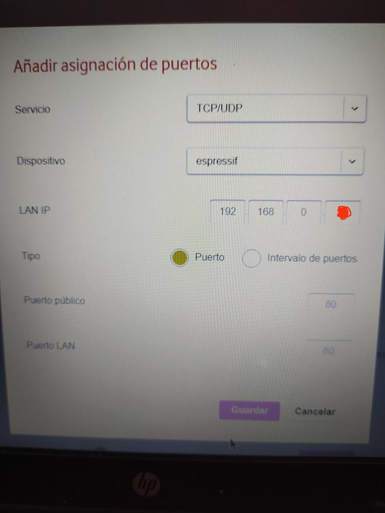

Sabe alguien como puedo acceder al gestor de excedentes fuera de casa,es decir con los datos del móvil?

Si desde casa accedes al gestor desde tu red interna (wifi) entonces para conectarte desde fuera tendrias que abrir un puerto del router y dirigirlo hacia el gestor de excedentes o mas seguro, conectarte a tu red usando un tunel vpn o uno ssh.
Lo de abrir puerto es más facil y no sueles necesitar cambiar el router de la compañía aunque es mas inseguro

Después de intentarlo me atranco cuando me pide el puerto público y el puerto privado... cuál utiliza el esp32?.
Re: Inversor Huawei 5Ktl muy caliente
Eso si que ni idea, deberia ponerlo en el manual, tu como accedes a él desde dentro de casa?
Por ejemplo si accedes a través de una página web y la dirección empieza por HTTPS seria el 443 y si empieza por http seria el 80, explica lo que usas para entrar y a ver si averiguamos el puerto

Yo entro con http y su dirección IP ...
Pues entonces prueba redirigir el puerto 80, pon 80 tanto en interno como externo en principio para no complicar

Pues nada , no hay manera...os mando una foto sobre la configuración del puerto en router Vodafone...

parece correcto, llama a vodafone y consulta si hay que hacer algo mas para abrir el puerto
