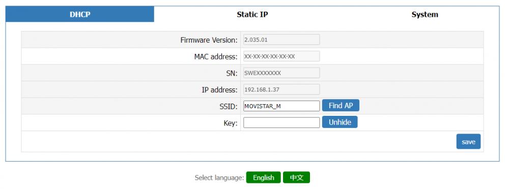

Desde el router te aparece que el inversor está conectado? (en mi caso el nombre del equipo es MXCHIP)
Desde la configuración Wifi del inversor te aparece IP address (en DHCP)?Archivo adjunto 27297

El sistema me confirma que NO está conectado.
El caso es que el ID wifi y la clave están bien. ¿Que puedo hacer?

Sugiero que revises que metes la key correctamente y correspondiente al SSID seleccionado, la señal sea superior a 50% (recomendación del fabricante) y que te conectas a punto de acceso 2.4Ghz (recomendación del fabricante).
Re: Mi Solax Pocket wifi ya no se conecta con Virgin Telco
No sé muy bien el motivo, pero ha empezado a funcionar.
Con red 2.5GHzs y 37% de señal.
Gracias por los mensajes!
