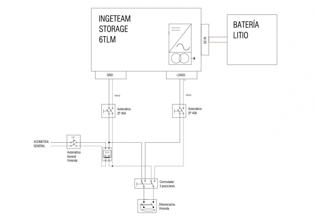

    Seguro que está todo bien conectado? Si está todo bien conectado eso no debería de suceder. Revisar las conexiones neutro y tierras. Pon fotos de las conexiones por si se ve algo.

    Hola, este es el esquema que yo he utilizado y va genial...
    Miniaturas adjuntadas Miniaturas adjuntadas Problema con inversor Ingeteam-img-20211221-wa0001.jpg
